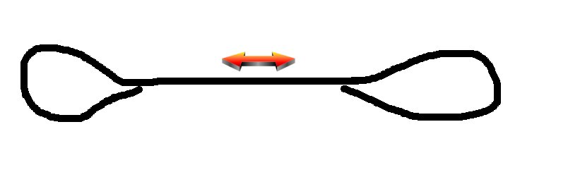

Mi trovo a dover realizzare un diorama sostanzialmente costituito da una linea di parata a singolo binario.
(nell'immagine sotto il progetto realizzato con l'ultimissima versione di autocad ...)
Immagine 1.jpg [ 14.31 KiB | Osservato 5576 volte ]
Potrei realizzarlo in analogico oppure sfruttare un set Roco Multimouse
L'idea è quella di un banalissimo tracciato con cappi di ritorno per avere la marcia dei convogli nei due sensi.
Cosa mi consigliate?

Beh se rimane così come lo hai fatto gira un solo convoglio. Dovrai sicuramente espandere il cappio per far sostare più di un treno.
E poi ti ci vogliono moduli per inversione polarità. .....nei due casi di alimentazione.
Altrimenti elabora un po' il tracciato per renderlo più operativo possibile.

Fermo restando che circola un solo treno, in digitale è molto semplice da fare: basta anche un solo dispositivo d'inversione.
In analogico ci vuole tutta la logica d'inversione di polarità al binario centrale: non è così immediata e serve diverso hardware, nel 2018 eviterei.
Va da se che se si voglion far girare anche modelli in analogico è necessaritutta la logica dinversione, che può essere anche a comando manuale, che però è brutta a vedersi e necessità dell'arresto del treno prima di uscire dal cappio.

La linea è con cappi di ritorno e non ad "osso di cane " perchè desidero che il convoglio (uno solo) percorra la linea di parata una volta in un senso e una volta nell'altro.
Pensavo pure io che il digitale fosse più idoneo ma con un multimouse Roco come devo fare?
Mi basta la dotazione base ? Oppure devo acquistare qualche modulo?
