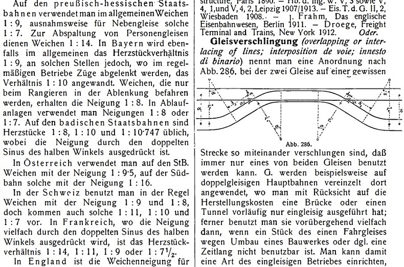

Casualmente mi è capitato di trovare questo :
file:///C:/Users/uni/Downloads/EnzyklopadiedesEisenbahnwesens_10452869.pdf
a pagina 365 c' è un disegno (con testo in tedesco che non ho provato a tradurre) :
Binari compenetrati in enciclopedia in tedesco - al 50 perCento.jpg [ 266.37 KiB | Osservato 10373 volte ]

circa:
Con Gleisverschlingung si intende una disposizione come da figura 286 nella quale due binari di una linea sono così compenetrati che uno solo dei due può essere usato alla volta. I binari vengono ad esempio così riuniti su linee a doppio binario dove si ha un ponte o una galleria preesistenti solo a binario singolo. Poi lo si impiega se provvisoriamente non è utilizzabile un binario di corsa per ricostruzioni, lavori o simili.
Manca un pezzo, forse continuava sulla pagina sucessiva. Però pare che a quell'epoca fosse più adoperato...

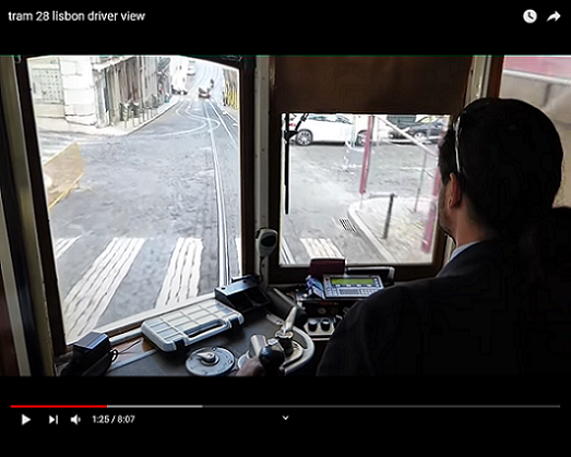

ne ho trovata anche un'altra carina, bella l'idea per fare una curva strettina
Immaginetram.png [ 298.96 KiB | Osservato 10211 volte ]

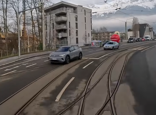

Eccone un' altra, a Innsbruck :
