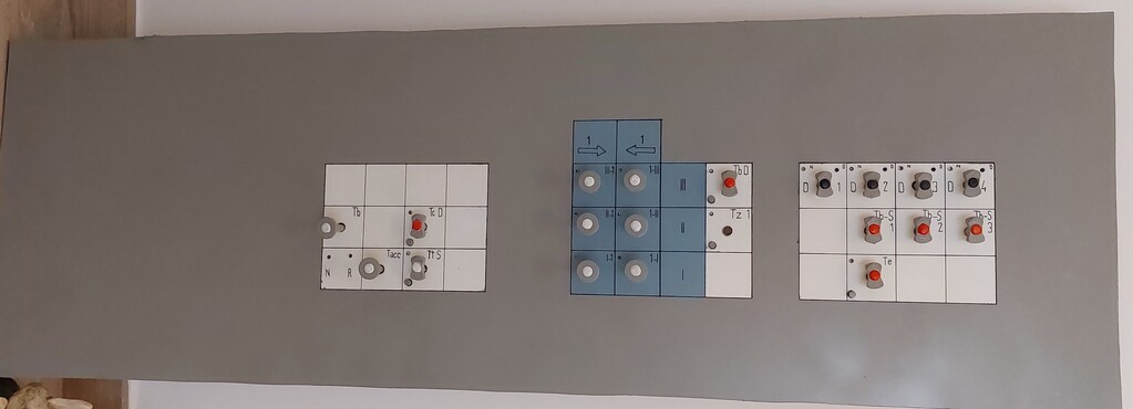

La gestione della stazione è affidata a un banco acei autocostruito in legno e lamiera. I tasti sono stati stampati in 3d. Il banco funziona grazie a due arduino mega che gestiscono gli itinerari, i servomotori, le suonerie, i segnali e i moduli che segnalano la presenza di treni (autocostruiti partendo da schemi reperiti in rete). I segnali di protezione e avviso sono solo simulati.

il sinottico e la pulsantiera (ancora in costruzione)

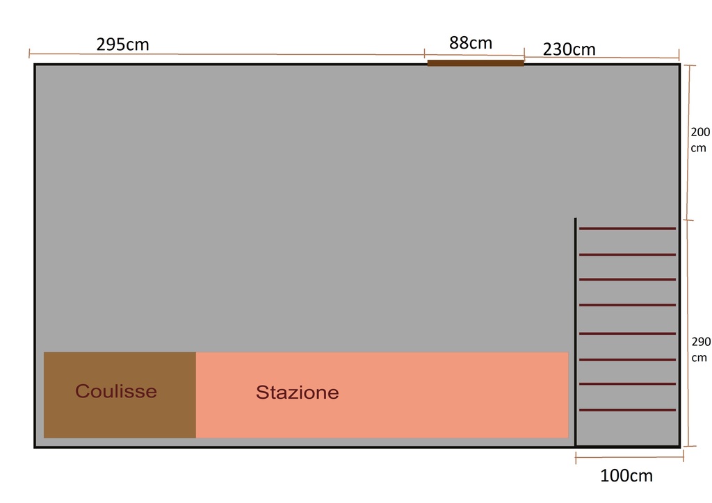

La parte futura
Il plastico è ospitato in un garage discretamente grande, e proprio per questo vorremmo espanderlo.
Nella zona futura (che dovrà essere tassativamente modulare/smontabile) vorremmo riprodurre un tratto in piena linea elettrificato e una stazione diesel del centro Italia, di dimensioni più sostenute e eventualmente dotata di un maggiore traffico merci ma posta comunque su una linea secondaria, magari gestita in DU e dotata di segnalamento semplificato o omesso. Pensavamo di prendere spunto da stazioni come Castel di Sangro, Antrodoco B.V o Rieti. In questa nuova zona pensavamo poi di passare a binari codice 75.
Non è prevista per questa nuova stazione la costruzione di un banco Acei, vista la sua complessità e il suo costo.
Il progetto di questa parte nuova è ancora agli inizi e stiamo cercando di capire come sfruttare al meglio lo spazio, per cui vi chiediamo come secondo voi sarebbe più opportuno espanderlo.
L'immagine sottostante rappresenta lo spazio a disposizione: i rettangoli in basso sono i moduli già realizzati, le linee a destra sono delle scale, mentre il rettangolo di 88cm è una porta.
Critiche e suggerimenti sono ben accetti :D
Grazie, Leonardo

Nessun tasto sulla pulsantiera per la gestione del Blocco in linea ?
Ho immaginato che la linea venga gestita col Bem, nei documenti che ho consultato e nelle varie foto reperite non ho visto pulsanti che riguardano questo blocco. Purtroppo non ho trovato molte fonti, perciò correggetemi se sbaglio.
Leonardo
 Oggetto del messaggio: Re: PLASTICO: nuovo modulare (con annesso banco Acei)
MessaggioInviato: mercoledì 30 agosto 2023, 22:25
Messaggi: 2865
E le due frecce del senso del Blocco ? :?
MessaggioInviato: venerdì 1 settembre 2023, 6:35
Iscritto il: sabato 26 gennaio 2019, 20:36
Messaggi: 32
Le frecce le ho viste in foto di impianti dove era presente il Bem, perciò le ho riprodotte. Poi se sono sbagliate le posso comunque rimuovere.

Il fatto è che voglio capirci anch'io... :mrgreen:
Le frecce di senso del Blocco sono tipiche del BA e BCA mentre giustamente col BEM non esistono.
Vedendo quelle frecce e dicendomi che ci sarà il BEM mi chiedevo come attivi l'indicazione di senso delle frecce prendendo i comandi dal BEM... :wink:

Bene, grazie dell'informazione, lo correggerò. Ci sono altre mancanze/strafalcioni?

A occhio mi pare fatto bene, esulando ovviamente per motivi modellistici, tutta la normativa regolamentare sulle anormalità.
