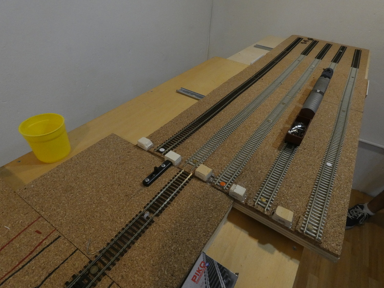

La zona già costruita è composta da una coulisse (150cm*55cm) di 5 binari che può ospitare al massimo treni di 4 carrozze (ma si può facilmente espandere), e una stazione di testa di 3 binari e un magazzino merci. I moduli della stazione sono lunghi in totale 325cm e larghi 55cm. La stazione è posta al termine di una linea elettrificata, con un traffico non elevato e a carattere prevalentemente locale. Si ambienta partire dagli anni 80 fino ai primi del 2000 e può ospitare al massimo composizioni da 5 carrozze. I binari 1 e 2 avranno delle banchine, il 3 servirà per le manovre e i merci.

La coulisse
