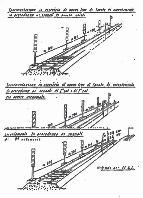

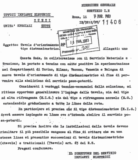

Buongiorno
Allego una circolare del 1983 nella quale si parla della conclusione della sperimentazione (non ne è indicato l' inizio) e dell' estensione dell'uso delle tavole distanziometriche.
Michele

Ciao Michele leggendo questa circolare la sperimentazione venne eseguita negli anni 1981/82

Benissimo, quindi sperimentate anni 1981-82, adottate dal 1983, ora sarà interessante trovare una foto che mostri fino a quale anno è sopravvissuta l' ultima tavola normale!
