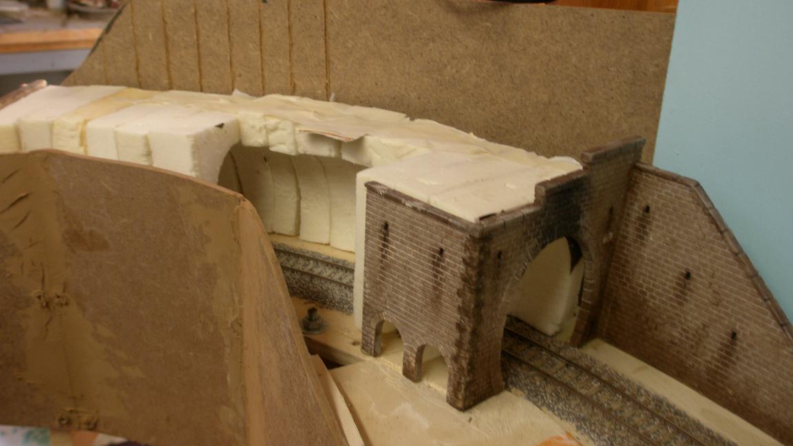

MessaggioInviato: sabato 11 gennaio 2014, 15:32
Messaggi: 824
Località: Magione
io preferisco il polistirolo, si taglia facilmente con il filo a caldo o con un traforo elettrico, si riveste internamente di gesso e si colora facilmente
questa è una galleria ferroviaria, quella stradale cambia solo per il profilo
come si diceva poco prima basta realizzare solo quello che si riesce a vedere
