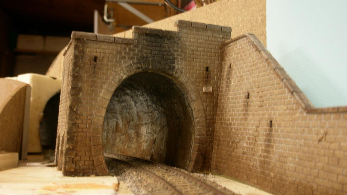

io preferisco il polistirolo, si taglia facilmente con il filo a caldo o con un traforo elettrico, si riveste internamente di gesso e si colora facilmente
questa è una galleria ferroviaria, quella stradale cambia solo per il profilo
come si diceva poco prima basta realizzare solo quello che si riesce a vedere

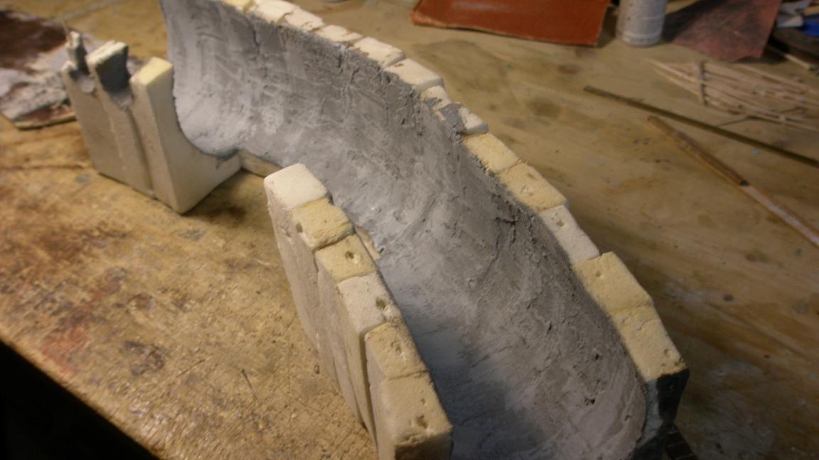

Anch'io, come Giulio, ho adottato il sistema degli spicchi a raggera.
Luciano
291.35 nuova galleria.JPG [ 86.23 KiB | Osservato 6015 volte ]
268.33 Nuova galleria.JPG [ 84.96 KiB | Osservato 6015 volte ]
294.35 nuova galleria.JPG [ 91.81 KiB | Osservato 6015 volte ]
