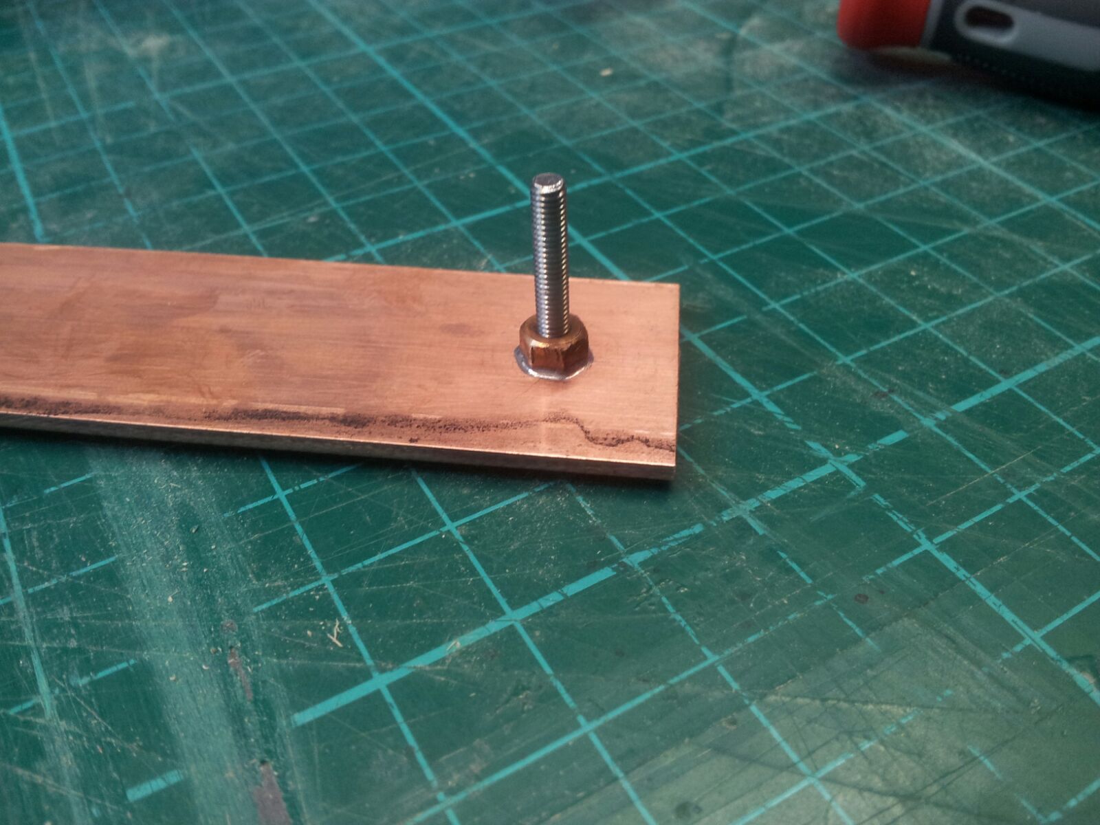

Ho cominciato a mettere mano alla base di Massimo.
Ottima meccanica e un minimo davvero stupendo.
Ho realizzato la vasca del ponte e trovato una soluzione per fissare il ponte piano di plexi.
Ecco le prime prove.
ecco un piccolo video per mostrare come funziona.

02.jpg [ 215.34 KiB | Osservato 4791 volte ]
03.jpg [ 134.78 KiB | Osservato 4791 volte ]
