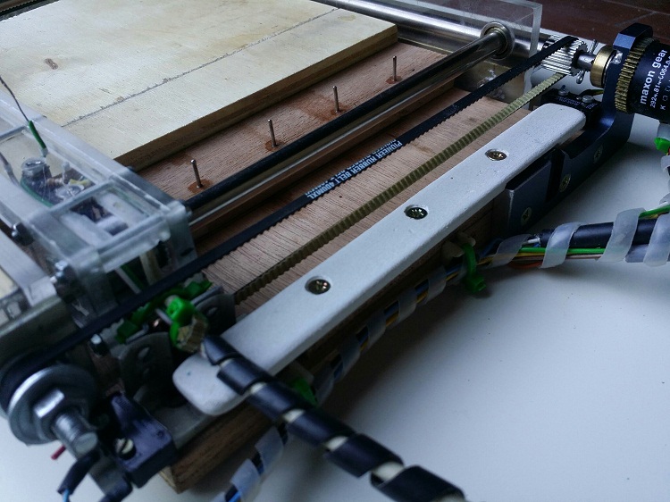

Ciao a tutti!
Dopo mesi di lontanaza dal forum e dai miei lavori, nasce questo ponte trasbordatore che mi ha chiesto un amico.
Io dovevo realizzare solamente una meccanica affidabile gestita automaticamente; siamo in scala N, cinque binari in uscita ed in entrata dunque massima precisione di stop ai vari binari. Tutte le rifiniture e l'estetica saranno affidate al futuro proprietario.
In realtà il circuito è quello di un mio vecchio progetto di qualche anno fà che perfeziono via via..
Ecco quello che stà venendo fuori:
Ponte.jpg [ 139.3 KiB | Osservato 5444 volte ]
Lato Ponte.jpg [ 123.85 KiB | Osservato 5444 volte ]
Lato Motore.jpg [ 140.24 KiB | Osservato 5444 volte ]
Stop Binari.jpg [ 129.48 KiB | Osservato 5444 volte ]
Finecorsa.jpg [ 146.83 KiB | Osservato 5444 volte ]
-Il circuito fa avnzare di un binario ad ogni pressione del pulsante.
-Se si tiene premuto si ferma dopo il rilascio al primo binario che trova.
-Dopo il binario 5, quando tocca il bordo tina, torna al primo automaticamente.
-C'è un secondo pulsante di reset che in qualsiasi momento premuto fa tornare sempre al primo binario.
-Ho inserito un regolatore di velocità PWM per regolare al minimo la velocità del motoriduttore per un effetto piu reale possibile.
Tra breve vi faccio vedere un video del funzionamento.

Ho cominciato a mettere mano alla base di Massimo.
Ottima meccanica e un minimo davvero stupendo.
Ho realizzato la vasca del ponte e trovato una soluzione per fissare il ponte piano di plexi.
Ecco le prime prove.
ecco un piccolo video per mostrare come funziona.
https://www.youtube.com/watch?v=qT6OCZZwzm8
