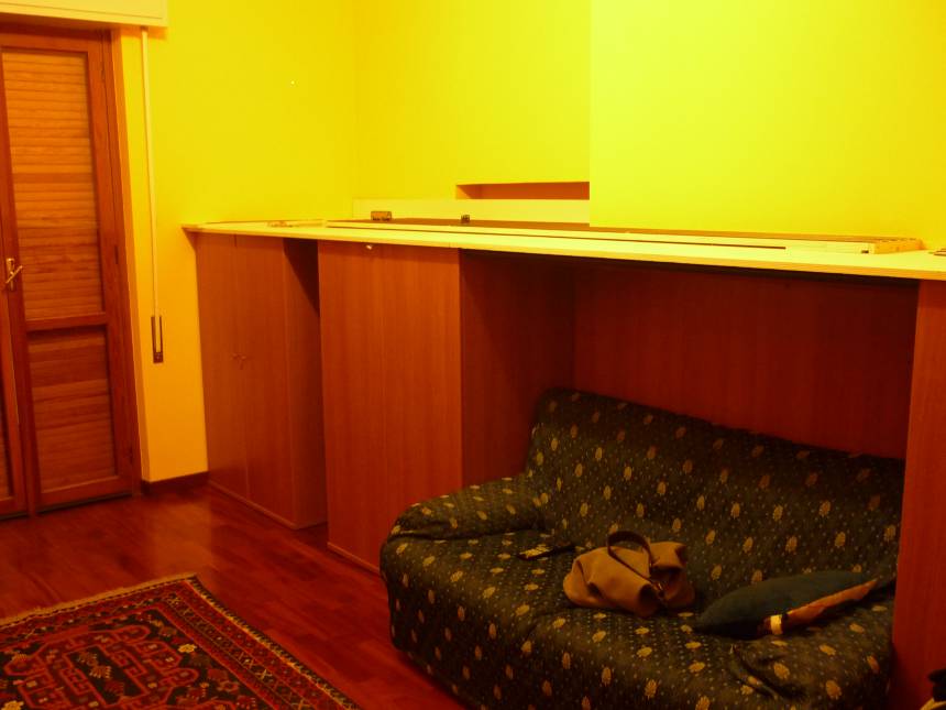

Ho iniziato la costruzione del plastico.
Si tratta di un otto ripiegato su se stesso che corre a mensola sui quattro lati di una stanza da 4,55 per 3,75 mt. ca.
Sui due lati lunghi si fronteggiano due stazioni di transito, una più "importante" con piazzale da dove ha origine altra linea secondaria, sovrastante una coulisse con 10 binari, di cui 5 passanti e 5 tronchi.
L'azionamento sarà in digitale ed è prevista la circolazione di un convoglio, max 2, per volta.
La domanda è questa: possiedo una centrale Hornby Elite, i 3Ah di potenza della stessa sono sufficienti per alimentare senza eccessive cadute di tensione i 33 mt. ca. del circuito oltre ai 20 mt. ca della coulisse?
Se non dovessero essere sufficienti ed è necessario pertanto integrarli con uno o più booster, quanti ne sarebbero necessari secondo voi? Che tipo scegliere in modo da essere compatibili con la centrale?
Preciso che (ad evitare le note interferenze ed effetti loop..) il circuito non è un ovale chiuso in quanto interrotto elettricamente dalla coulisse.
Grazie in anticipo :oops: :oops: :oops:
lato stazione principale.jpg [ 57.36 KiB | Osservato 11722 volte ]

Ciao Mario, da quanto ho potuto capire dai tuoi dati la centralina Horby Elite eroga 3A di corrente, che a 15V (credo sia questa la tensione nominale della centralina) darebbero 15x3=45W di potenza. 3Ah sarebbe una energia, quindi ne una potenza ne tantomeno una corrente, quindi credo tu volessi intendere 3A. Per poterti dare un consiglio però dovresti fornirci più dati, quali ad esempio il numero di scambi che tu prevedi di far funzionare in digitale (se prevedi di far funzionare gli scambi in digitale) ed eventuali altri accessori elettrici che vorrai comandare con la centralina digitale. Se come dici i treni in circolazione contemporanea saranno al massimo due, ammettendo che tu non hai nessun altro accessorio comandato dalla centralina, direi che tali 3A siano più che sufficienti. Però sarebbe meglio saperne di più, ovvero se ad esempio i treni hanno l'illuminazione interna, perchè in questo caso se lasci i treni fermi sui binari con le luci accese allora assorbiranno corrente. Con 3A comunque credo che, fermo restando i due treni in circolazione, avrai ancora un discreto margine di potenza per gli accessori. Per ridurre le cadute di tensione ti consiglio di predisporre più punti di alimentazione del circuito, ad esempio uno ogni 2 metri.

Aggiungo a quello che dice Eurostar che, se le condizioni al contorno sono vere in termini di convogli circolanti e ridotti altri utilizzatori (*), il problema eventualmente potrebbe essere solamente quello delle cadute di tensione.
Puoi però creare un 'feeder' che corra sotto tutto il plastico: altro non è che una coppia di cavi (ottimi quelli per l'impianto elettrico di casa) di generosa area (1,5 mm2 ad es.) spellati di tanto in tanto e da cui si diramano (connessi per saldatura) spezzoni di diametro 'tradizionale' (nel senso di quelli normalmente utilizzati nei ns. plastici) che vanno ad alimentare le rotaie ogni metro circa.
(*) Per quanto riguarda gli altri utilizzatori (tipicamente scambi e segnali) valuta che ci sono decoder DCC che pigliano il segnale di comando dalle rotaie (o dal feeder di cui sopra) ma alimentano gli apparati a partire da una linea separata in alternata ... per cui non gravano sul bilancio energetico della centrale DCC. La linea in alternata (altro feeder che ti gira per il plastico) è alimentabile con un economico trasformatore reperibile nei negozi di elettrotecnica o di elettronica.
Per le linee di feeder alcuni utilizzano anche dei fili di rame nudo saldati alle teste di chiodi in ottone infissi sul fondo del plastico... in questo modo hanno la comodità di poter saldare gli spezzoni di collegamento dove è più comodo. Personalmente non condivido e trovo questa soluzione eventualmente applicabile solo sui plastici monolitici e con bassisima movimentazione ... ma ognuno ha i propri criteri.

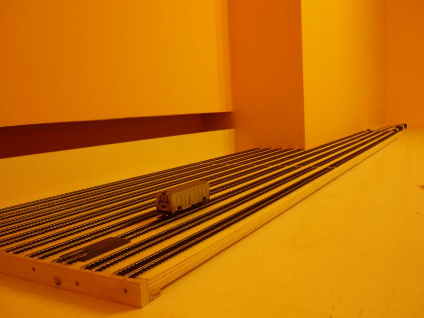

Ho ripreso a lovorarci! :D :D
La lunghezza della stanza, come dicevo prima, è di 4,55 mt. Considerato che il raggio minimo che ho deciso di adottare (naturalmente per le parti non in vista) è di 60 cm, la lunghezza del piano della stazione principale (considerati i franchi laterali e i brevi tratti rettilinei dopo le curve laterali/semiracchette necessari per evitare visibili scampanamenti alle carrozze all'uscita delle gallerie) non sarebbe stata superiore a 300/310 cm.
Ho deciso pertanto di utilizzare su ogni lato solo due sezioni da 30° di raggio R6 Roco (604mm) e una da 5° R20 (1962 mm); i 25° mancanti da ogni lato (50° in tutto) li ho recuperati facendo il piano di binari in curva.
In questo modo sono arrivato ad avere una lunghezza complessiva del binario di corsa in vista di ben 380 cm. ca!
L'ingombro in lunghezza di ogni semiracchetta d'estremità si è così ridotto infatti a 3,5 cm (franco dal muro) + 30 cm (60° r604) + 8 cm (1/2 5° R20, l'altro mezzo è già a vista dopo il portale di galleria) per un totale di 41,5 cm.
Poichè per il 1° e 2° binario utilizzerò il flessibile Tillig Elite (per il 3° Peco 75 e per il fascio merci/deposito autocostruzione con profilo Peco 60), non essendo possibile utilizzare le dime presenti nelle varie librerie, per la tracciatura sul piano del plastico ho utilizzato un artifizio...
Ho acquistato 4 spezzoni da 1 mt di acciaio armonico da 1,5 mm che ho collegato fra di loro utilizzando tre piccoli spezzoni da 1 cm di tubicino d'ottone avente il medesimo diametro interno.
Ho poi praticato un foro passante su listelli di multistrato da 18 mm lunghi una decina di cm. con una punta da 1,5 mm e inserito le due estremità del tondino di acciaio (lungo ora 4 mt) in ogni foro passante.
Ho quindi fissato i listelli sul piano del plastico con una inclinazione di 65° e facendo scorrere opportunamente le estremità del filo ho cercato di creare con le stesso una curva quanto più "armonica" possibile; ho quindi fissato il filo con del nastro da carrozziere e ho fatto la prova accostandogli le ruote di un convoglio composta da 8 carrozze tipo X + loco.
Questo è il risultato, che ne pensate?
Premetto che la scarsa profondità del tavolato (65 cm nel lato stretto) non mi ha permesso di creare una parabolica con il raggio decrescente dai lati verso il centro ma, al contrario, ho dovuto adottare un raggio crescente dalle estremità verso il centro: l'effetto comunque, secondo me, non è male.
Il raggio minimo (a parte 7 cm di R20 all'uscita dai portali) non scende sotto i 270 cm (scambio a Y Tillig) e il raggio medio da me calcolato è di 400/410 cm.
Via con le foto, attendo il vostro giudizio e i vostri consigli. :wink: :wink:
Mario

Molto interessante anche per i raggi di curvatura.Ho notato che ha le rotaie sfuse:sono della tillig e se sì dove le hai acquistate (anche in MP)?
RF

No... sono i profilati Peco codice 60.
In Francia (ma solo per caso, in occasione di ordine che riguardava altri articoli..) da micro-modele.fr, 6 spezzoni da 60 cm circa a 7,50 Euro.
Si possono trovare altrove anche a minor prezzo. :wink: :wink:

Ciao Mario,mi lascia un pò perplesso il multistrato appoggiato direttamente ai supporti .E' una tua scelta?Buon lavoro e divertimento.
Saluti.Luigi.

Ciao Mario, mi sembra un buon progetto. Anche il raggio di curvatura dove hai messo in prova il convoglio "guidato" dal filo di acciaio mi sembra vada più che bene.
Saluti.Luigi.
Alt!..... :lol: :lol: :lol:
Il multistrato non poggia "seccamente" sul cielo dell'armadio ma sono stati interposti due strati del tappetino che si mette sotto ai parquet industriali (è lo stesso che vedi come isolante sotto i binari della coulisse).
Su questa base in multistrato poggerà solo la coulisse ( in pratica è il livello "zero" :wink: ) sulle sue brave guide scorrevoli e i supporti in multistrato per il livello "uno" che sarà costituito dalla stazione che vedi provvisoriamente abbozzata nelle foto (il tracciato di prova fatto col filo d'acciaio verrà replicato su un foglio di carta da imballaggio lungo 4,5 mt che sarà poi applicato sul multistrato da 10 mm del livello uno (a + 13 cm dalla base in multistrato, + 10 cm dal piano della coulisse).

Mi pareva strano!Ti seguo con interesse.
