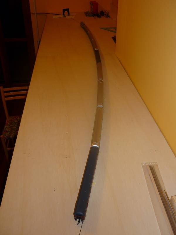

Ho ripreso a lovorarci! :D :D
La lunghezza della stanza, come dicevo prima, è di 4,55 mt. Considerato che il raggio minimo che ho deciso di adottare (naturalmente per le parti non in vista) è di 60 cm, la lunghezza del piano della stazione principale (considerati i franchi laterali e i brevi tratti rettilinei dopo le curve laterali/semiracchette necessari per evitare visibili scampanamenti alle carrozze all'uscita delle gallerie) non sarebbe stata superiore a 300/310 cm.
Ho deciso pertanto di utilizzare su ogni lato solo due sezioni da 30° di raggio R6 Roco (604mm) e una da 5° R20 (1962 mm); i 25° mancanti da ogni lato (50° in tutto) li ho recuperati facendo il piano di binari in curva.
In questo modo sono arrivato ad avere una lunghezza complessiva del binario di corsa in vista di ben 380 cm. ca!
L'ingombro in lunghezza di ogni semiracchetta d'estremità si è così ridotto infatti a 3,5 cm (franco dal muro) + 30 cm (60° r604) + 8 cm (1/2 5° R20, l'altro mezzo è già a vista dopo il portale di galleria) per un totale di 41,5 cm.
Poichè per il 1° e 2° binario utilizzerò il flessibile Tillig Elite (per il 3° Peco 75 e per il fascio merci/deposito autocostruzione con profilo Peco 60), non essendo possibile utilizzare le dime presenti nelle varie librerie, per la tracciatura sul piano del plastico ho utilizzato un artifizio...
Ho acquistato 4 spezzoni da 1 mt di acciaio armonico da 1,5 mm che ho collegato fra di loro utilizzando tre piccoli spezzoni da 1 cm di tubicino d'ottone avente il medesimo diametro interno.
Ho poi praticato un foro passante su listelli di multistrato da 18 mm lunghi una decina di cm. con una punta da 1,5 mm e inserito le due estremità del tondino di acciaio (lungo ora 4 mt) in ogni foro passante.
Ho quindi fissato i listelli sul piano del plastico con una inclinazione di 65° e facendo scorrere opportunamente le estremità del filo ho cercato di creare con le stesso una curva quanto più "armonica" possibile; ho quindi fissato il filo con del nastro da carrozziere e ho fatto la prova accostandogli le ruote di un convoglio composta da 8 carrozze tipo X + loco.
Questo è il risultato, che ne pensate?
Premetto che la scarsa profondità del tavolato (65 cm nel lato stretto) non mi ha permesso di creare una parabolica con il raggio decrescente dai lati verso il centro ma, al contrario, ho dovuto adottare un raggio crescente dalle estremità verso il centro: l'effetto comunque, secondo me, non è male.
Il raggio minimo (a parte 7 cm di R20 all'uscita dai portali) non scende sotto i 270 cm (scambio a Y Tillig) e il raggio medio da me calcolato è di 400/410 cm.
Via con le foto, attendo il vostro giudizio e i vostri consigli. :wink: :wink:
Mario
8 carrozze X + e646.jpg [ 32.15 KiB | Osservato 11234 volte ]
Ultima modifica di Mario Li Vigni il lunedì 14 maggio 2012, 17:20, modificato 2 volte in totale.

Molto interessante anche per i raggi di curvatura.Ho notato che ha le rotaie sfuse:sono della tillig e se sì dove le hai acquistate (anche in MP)?
RF
 Oggetto del messaggio: Re: Plastico in costruzione
MessaggioInviato: lunedì 9 aprile 2012, 8:36
Messaggi: 430
Località: Palermo
No... sono i profilati Peco codice 60.
In Francia (ma solo per caso, in occasione di ordine che riguardava altri articoli..) da micro-modele.fr, 6 spezzoni da 60 cm circa a 7,50 Euro.
Si possono trovare altrove anche a minor prezzo. :wink: :wink:
Mario

Ciao Mario,mi lascia un pò perplesso il multistrato appoggiato direttamente ai supporti .E' una tua scelta?Buon lavoro e divertimento.
Saluti.Luigi.
MessaggioInviato: lunedì 9 aprile 2012, 13:58
Messaggi: 1652
Località: Piossasco (TO)
Ciao Mario, mi sembra un buon progetto. Anche il raggio di curvatura dove hai messo in prova il convoglio "guidato" dal filo di acciaio mi sembra vada più che bene.
MessaggioInviato: lunedì 9 aprile 2012, 20:26
Messaggi: 430
Località: Palermo
Saluti.Luigi.
Alt!..... :lol: :lol: :lol:
Il multistrato non poggia "seccamente" sul cielo dell'armadio ma sono stati interposti due strati del tappetino che si mette sotto ai parquet industriali (è lo stesso che vedi come isolante sotto i binari della coulisse).
Su questa base in multistrato poggerà solo la coulisse ( in pratica è il livello "zero" :wink: ) sulle sue brave guide scorrevoli e i supporti in multistrato per il livello "uno" che sarà costituito dalla stazione che vedi provvisoriamente abbozzata nelle foto (il tracciato di prova fatto col filo d'acciaio verrà replicato su un foglio di carta da imballaggio lungo 4,5 mt che sarà poi applicato sul multistrato da 10 mm del livello uno (a + 13 cm dalla base in multistrato, + 10 cm dal piano della coulisse).
Mario
MessaggioInviato: lunedì 9 aprile 2012, 20:32
Iscritto il: giovedì 11 febbraio 2010, 21:19
Messaggi: 827
Mi pareva strano!Ti seguo con interesse.
