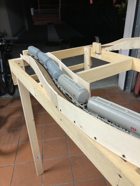

ho cominciato le curve x costruire un semplice anello dove finalmente i treni possono girare....nei primi 2 moduli ho tolto i binari di corsa perche' messi male....posati dei roco nuovi...
svuotaphone finemaggio 064.JPG [ 232.18 KiB | Osservato 15963 volte ]

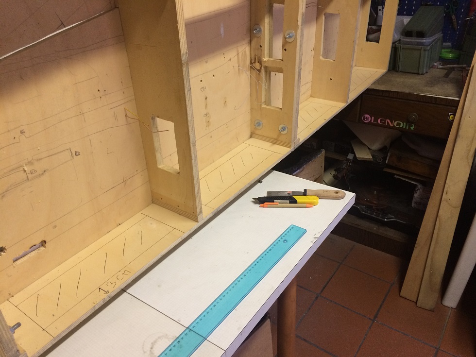

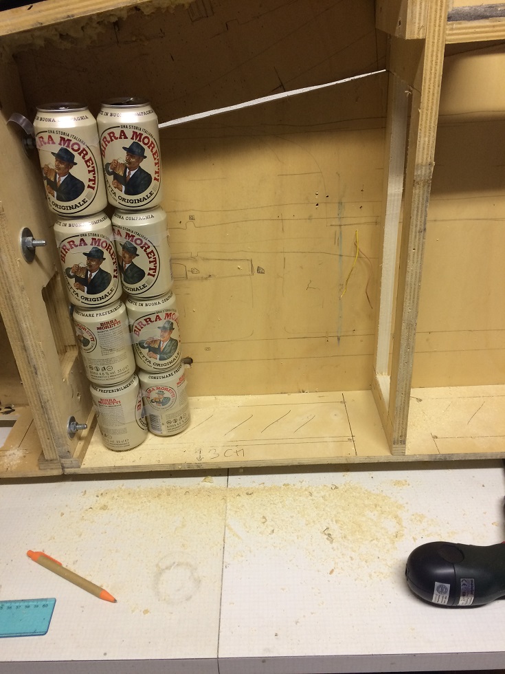

per fissare in modo corretto i nuovi binari ho riunito i 3 moduli ma girandoli ho notato che pesano parecchio...colpa del multistrato da 18mm...quindi ho deciso di allegerire praticando dei rettangoli ....da rifinire con raspa e carta vetrata...
Commento file: piccola scorta di birrette,,,,,
wassen modifica telaio 007.JPG [ 227.44 KiB | Osservato 15801 volte ]
wassen modifica telaio 006.JPG [ 176.26 KiB | Osservato 15801 volte ]
wassen modifica telaio 005.JPG [ 208.19 KiB | Osservato 15801 volte ]
wassen modifica telaio 002.JPG [ 170.25 KiB | Osservato 15801 volte ]

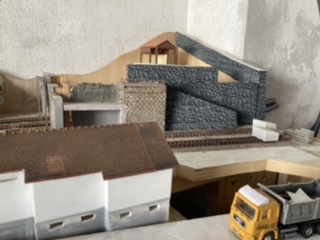

Incominciamo i lavori lato magazzino
85E67F54-7952-4522-A168-2A3E0D348676.jpeg [ 28.39 KiB | Osservato 11439 volte ]

Lavoro molto interessante.
Per le asole nei pannelli di multistrato, ti consiglio di farle ovali, non rettangolari. Così eviti punti di rottura negli spigoli.
Ti basta una fresa a tazza per legno e in 2 minuti l'asola è fatta.
