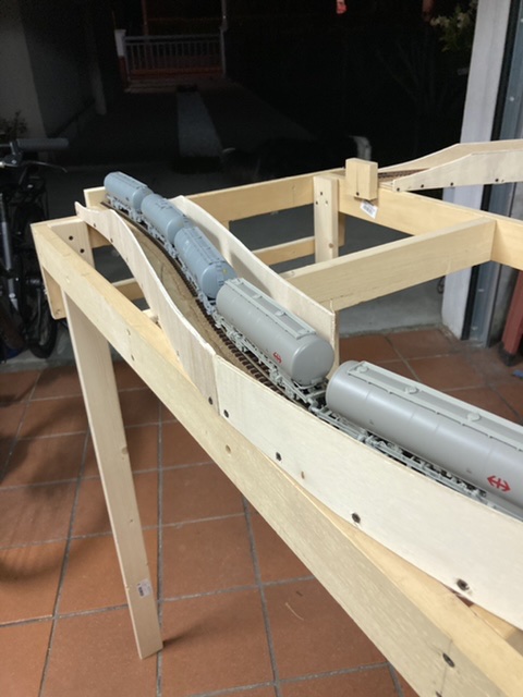

Messaggi: 638
Località: pordenone
Eccomi puntuale ad ogni cambio stagione…finalmente l’anello di ritorno sta in piedi da solo
30C8A90A-B017-44B3-A450-B51A624EF441.jpeg [ 83.83 KiB | Osservato 9872 volte ]
19E0E9D2-2FE7-4150-9364-E999D1D06B63.jpeg [ 130.29 KiB | Osservato 9872 volte ]

MessaggioInviato: martedì 19 ottobre 2021, 7:35
Messaggi: 442
Località: Martignacco UD
Lavoro molto interessante.
Per le asole nei pannelli di multistrato, ti consiglio di farle ovali, non rettangolari. Così eviti punti di rottura negli spigoli.
Ti basta una fresa a tazza per legno e in 2 minuti l'asola è fatta.
