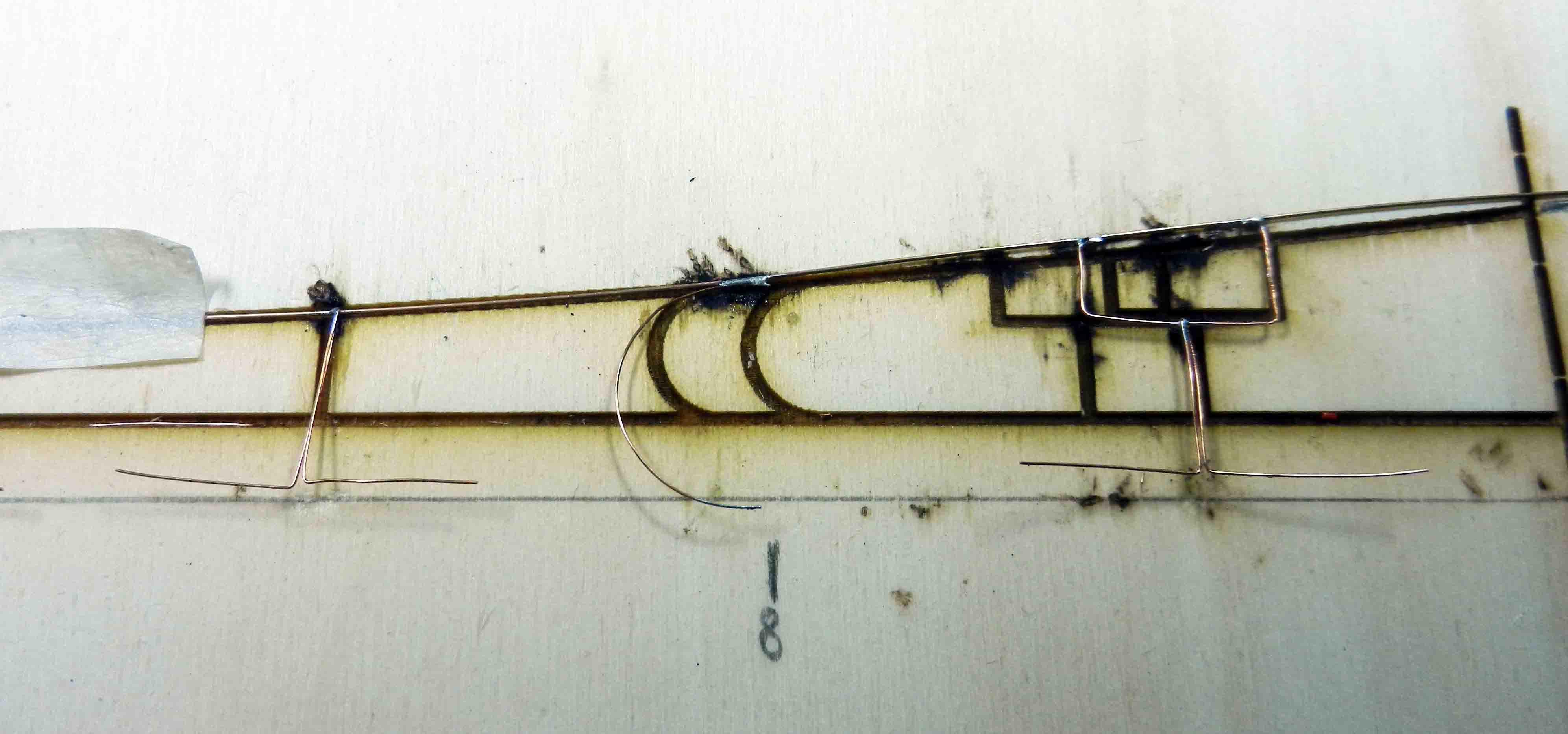

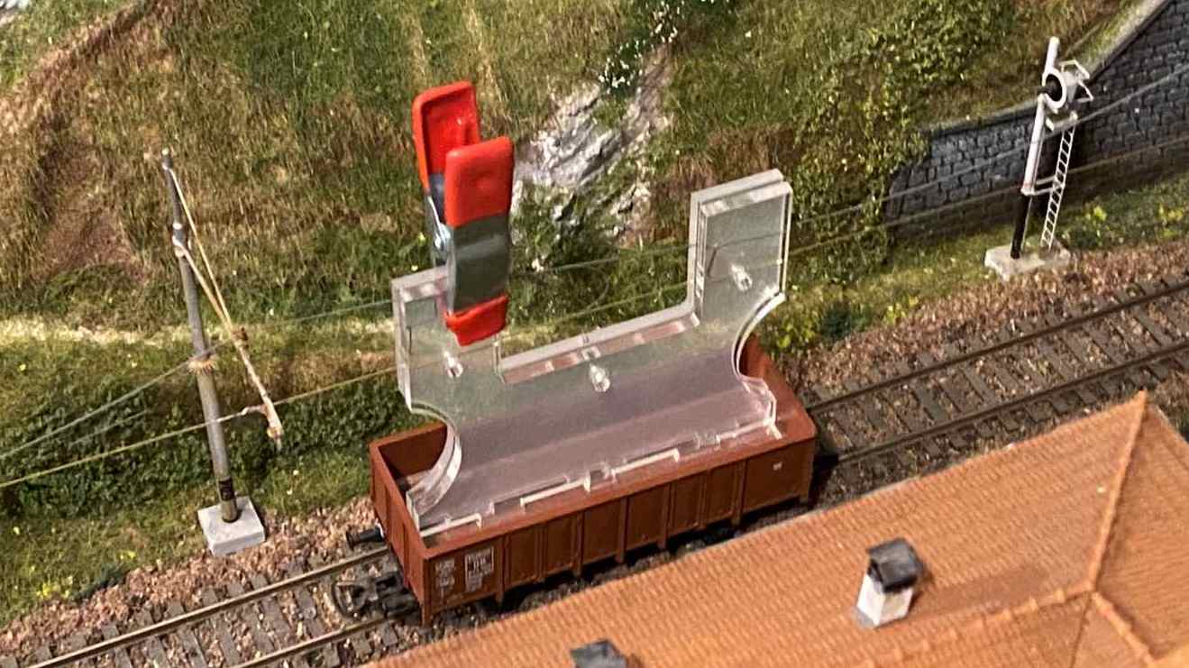

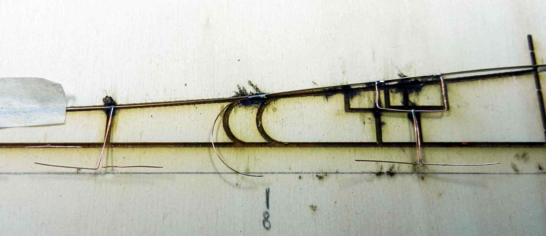

La fune portante con i pendini è realizzata al banco e poi saldata in opera con l'aiuto di un attrezzo che mi sono costruito.
2024-11-01_111955.jpg [ 70.14 KiB | Osservato 10236 volte ]
Attrezzo.jpg [ 112.62 KiB | Osservato 10238 volte ]
Poi pian piano aggiungo i vari tratti, ma è un lavoro abbastanza lungo.
2024-11-01_103907.jpg [ 113.76 KiB | Osservato 10238 volte ]
DSCN7875_r.jpg [ 157.99 KiB | Osservato 10238 volte ]

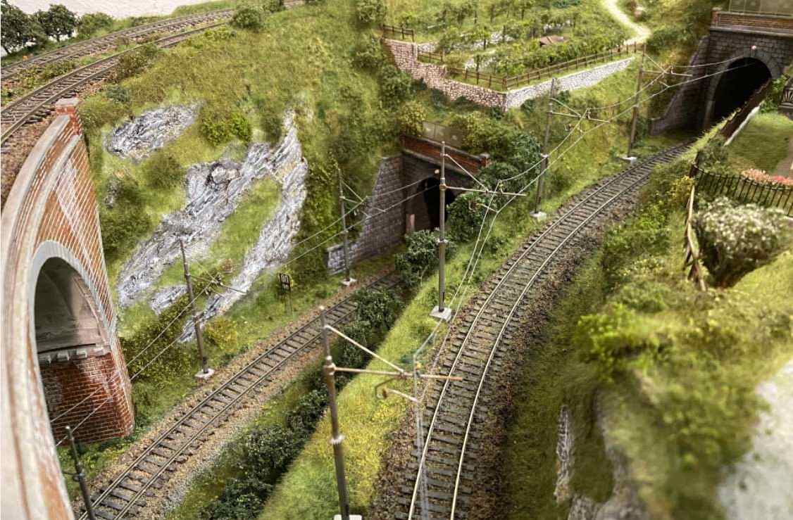

Un piccolo update. Ho posato i pali tipo LS con mensola a puntone inclinata tipo AV in uso sulla ferrovia Pontebbana da Udine PM Vat a Stazione per la Carnia.

Prova di sporcatura dei pali LS e posa della catenaria Sommerfeldt

Non è palificazione "tipo AV" ma è sospensione "tipo MEC".
Dalle mie parti (Piemonte, Lombardia, Liguria) venne installata negli anni '60 quando le linee vennero convertite da trifase a continua quindi è molto vecchia e negli ultimi 20/30 anni è stata tutta sotituita.
E' bella da vedere e a me è sempre piaciuta molto ma ormai qui non ne esiste più. :roll:

Corretto, la denominazione è "tipo MEC" con mensola inclinata.
Anche qui in Friuli sono state tutte sostituite con le nuove mensole Omnia. Visto che l'intenzione è di ambientare il plastico nei primi due decenni del 2000 (con escursioni verso gli anni '90) le mensole MEC sono il top.
Al momento non ho ancora trovato nessun produttore che abbia proposto le mensole OMNIA. Sbaglio?
