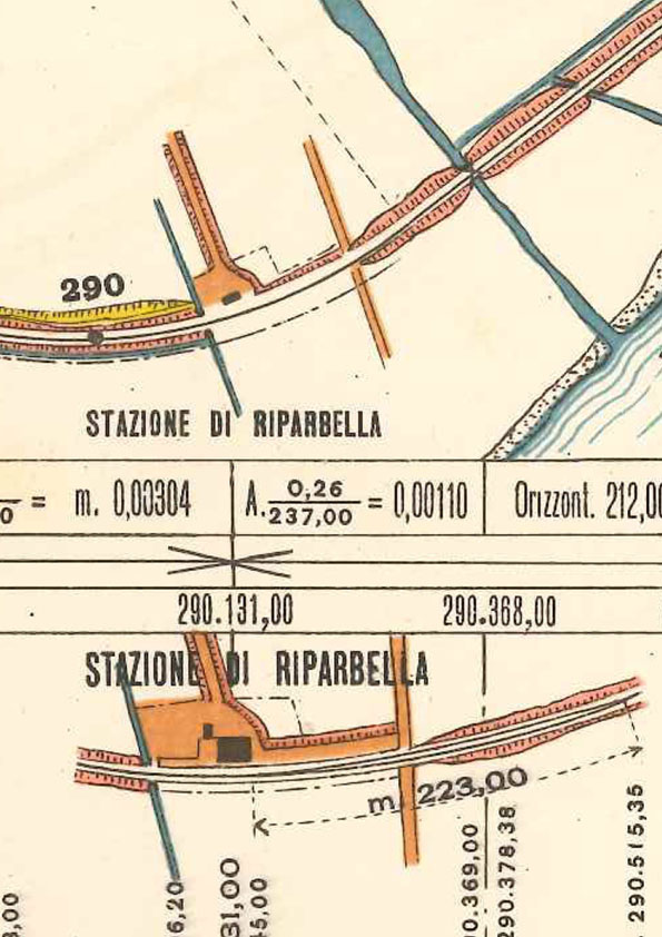

MessaggioInviato: sabato 21 novembre 2020, 19:39
Messaggi: 434
Dalla biblioteca delle infrastrutture a Roma mi sono fatto mandare la scansione della planimetria della linea di Saline Di Volterra. Ho intenzione di riprodurla quindi, come da progetto.
A differenza di come è ora si nota un binario di incrocio. Mi tocca quindi farmi un deviatoio di sana pianta, si parte.....

 Oggetto del messaggio: Re: STAZIONE DI RIPARBELLA scala 1
MessaggioInviato: domenica 22 novembre 2020, 16:47
Nome: Marco Panizzi
Messaggi: 217
Località: Livorno
Ciao solo0,
qualcosa mi ricordavo della presenza del binario di incrocio e quanto
ti è stato inviato da Roma non mi torna proprio.
Lo scambio di raddoppio è molto improbabile che sia di fronte
al fabbricato viaggiatori ed inoltre circa 200 mt dopo la stazione è
presente un ponte, causa di rallentamenti credo fino a non molto tempo fa.
Su questo video al minuto 5:18 si vede chiaramente che la stazione aveva
il normale binario di raddoppio, lo testimonia anche il marciapiede davvero troppo ampio.
https://www.youtube.com/watch?v=aBYeXSNfZxI
Può essere solo Riparbella anche se il nome è illeggibile in quanto unico fabbricato
a sinistra andano da Cecina verso Saline di Volterra.
Treno amaranto
MessaggioInviato: domenica 22 novembre 2020, 18:23
Messaggi: 748
Località: Montescudaio (PI)
Confermo, il raddoppio cominciava ben fuori dalla stazione. Mi ricordo da piccolo di aver viaggiato su una 990 che ha incrociato un'altra 990 e le due automotrici sostavano entrambe di fronte alla stazione.
Marco
MessaggioInviato: domenica 22 novembre 2020, 18:50
Messaggi: 434
Treno amaranto ha scritto:
Ciao solo0,
Treno amaranto
Salve, ero al corrente del binario di incrocio come si vede nel video, ho anche una foto che lo testimonia.
Nel 1863 fu inaugurata la tratta Cecina-Saline Di Volterra, Riparbella credo sia stata costruita qualche decennio dopo.
Quindi è probabile che in origine la linea fosse come da progetto originale del 1863. La linea ha subito molti interventi nel corso degli anni,
se ci fossero foto a testimonianza mi aiuterebbero molto. Volendo riprodurla con armamento 36kg per ora mi baso come da progetto originale.
Il video è degli anni….80? in quegli anni dovrebbe essere già UNI 50 a fronte di ulteriori lavori di ammodernamento. Comunque qualsiasi foto d'epoca è ben accetta.
Ma ciò che mi interessa sono testimonianze della linea alle sue origini e non foto "recenti".

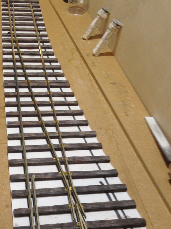

MessaggioInviato: giovedì 3 dicembre 2020, 21:44
Messaggi: 434
Proseguo il lavoro con il deviatoio, ho preventivamente sporcato le traverse (in legno) per non tornarci dopo a ferramenta montata, fatto gli aghi, il cuore invece lo avevo già, l'avevo preso per l'altro lavoro in scala 0.
L'armamento infatti è codice 143 peco che si avvicina di più all' R.A.36 per la scala 1, ora attendo che mi arrivino viterie varie e infine ci sarà da fotoincidere un bel po di chiavarde a cui vorrei saldarci
dado e buloni
Interessante come le caviglie facciano il loro dovere come al vero, infatti non c'è bisogno di saldare.
IMG_3198.JPG [ 112.18 KiB | Osservato 13050 volte ]
IMG_2844.JPG [ 116.21 KiB | Osservato 14011 volte ]
