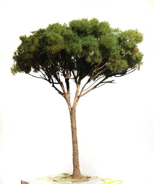

Nel frattempo anche un po di vegetazione.....
Cipresso.jpg [ 63.03 KiB | Osservato 9401 volte ]

Molto belli!. Ci spieghi un po la tecnica usata per entrambi?
Grazie e complimenti!
 Oggetto del messaggio: Re: STAZIONE DI RIPARBELLA scala 1
MessaggioInviato: mercoledì 28 ottobre 2020, 16:04
Messaggi: 433
Vale per tutti e due gli alberi: Anima di metallo per il tronco, rivestita di gesso e vinavil e lavorato con punte da incisione (per lastre da acquaforte). I rami sono di piantine secche che trovai al parco, timo...?. La chioma è la classica teloxis con applicate le fibre di erbetta con "colino" elettrostatico. Per l'olivo foglie di origano tritate e una lieve spruzzata di verde mescolato ad argento per simulare il retro della foglia.

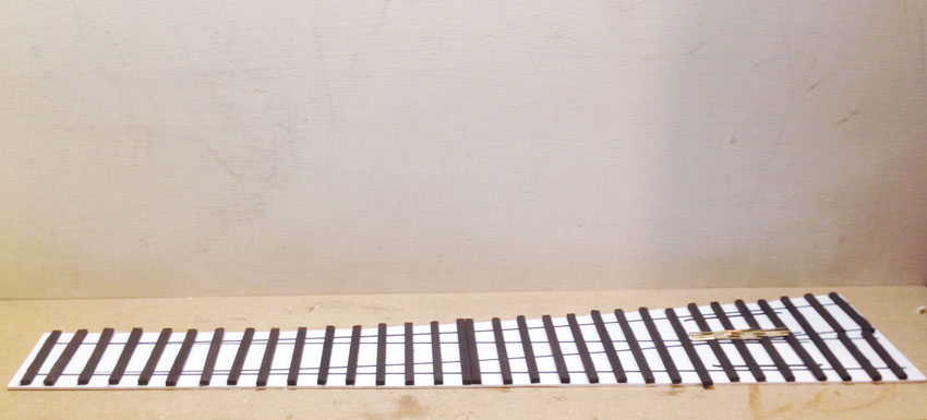

Proseguo il lavoro con il deviatoio, ho preventivamente sporcato le traverse (in legno) per non tornarci dopo a ferramenta montata, fatto gli aghi, il cuore invece lo avevo già, l'avevo preso per l'altro lavoro in scala 0.
L'armamento infatti è codice 143 peco che si avvicina di più all' R.A.36 per la scala 1, ora attendo che mi arrivino viterie varie e infine ci sarà da fotoincidere un bel po di chiavarde a cui vorrei saldarci
dado e buloni
Interessante come le caviglie facciano il loro dovere come al vero, infatti non c'è bisogno di saldare.
