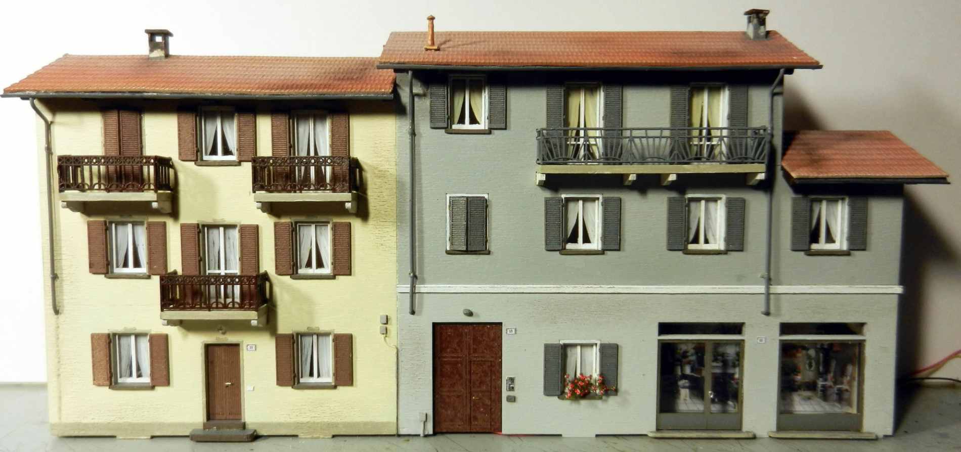

A distanza di un paio d'anni ripesco l'argomento, questa volta dovrei costruire una trentina :shock: di finestre come quella della foto (forse anche una sessantina perchè nell'originale le finestre sono doppie).
Ho fatto una prova con il solito metodo (in tre fasi successive)ma mi chiedevo se c'è un metodo più semplice vista la quantità da fare e il fatto che sono bianche e quindi difficili da stampare su acetato.

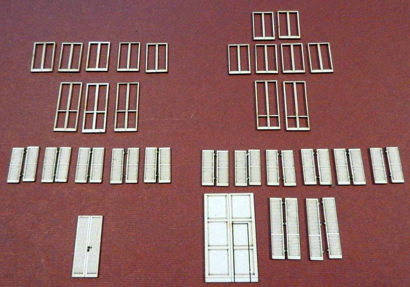

Un esempio di infissi tagliati al laser
... e messi poi in opera.

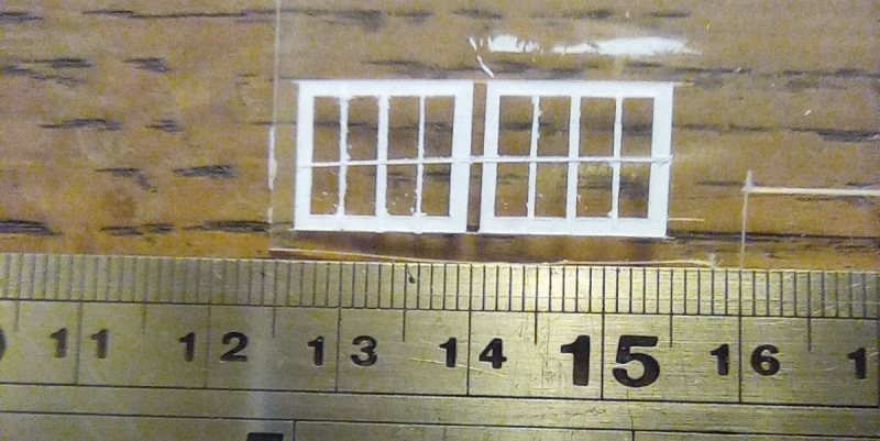

Grazie per i suggerimenti, non avevo pensato ai trasferibili, mentre per il taglio laser la resa è notevole ma credo vadano bene per infissi "moderni" e non per quelli con suddivisione dei vetri in piccoli rettangoli che devono avere spessori minimi
