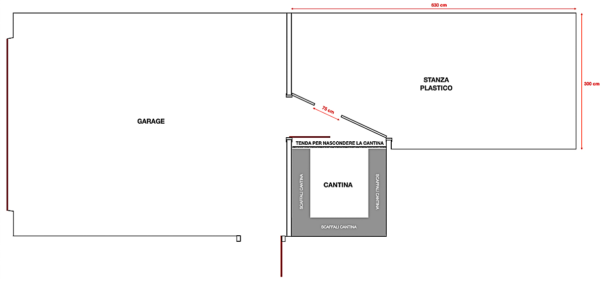

Luca, se il box auto è così stipato.. si potrebbe rimpiazzare la porta a battente con una a soffietto...
 Oggetto del messaggio: Re: ingresso nella stanza del plastico "4S"
MessaggioInviato: giovedì 26 ottobre 2023, 11:08
Messaggi: 2100
Località: Borgosesia (VC)
Si, quella sarebbe una valida soluzione ma se, come penso, procederò con la soluzione 2, non ci saranno problemi di interferenza tra la porta della cantina e l'ingresso nella stanza del plastico.
:wink:

Buongiorno,
Io consiglierei di adottare entrambe le soluzioni!
Fai una parte mobile e la lasci ferma per entrare e uscire normalmente, ma se un domani ne avessi la necessità la potresti utilizzare...
Ora non credo sia così difficile realizzarla, ma se in futuro cambiassi idea, dovessi far passare roba ingombrante o solo per non abbassarti, farla in un secondo momento sarebbe ben più complicato...
Saluti e complimenti per la tua opera
Michele
MessaggioInviato: giovedì 26 ottobre 2023, 12:44
Messaggi: 1140
Località: Città di Castello
Luca, grazie per la piantina completa, ora mi è tutto più chiaro.
L'idea di Michele mi pare l'uovo di Colombo e la prenderei in seria considerazione: con un lavoro (sia pur non semplice...) fatto oggi (in iucunda juventute :wink: ) , avresti un (dopo)domani (in molesta senectute :? ) due opzioni possibili!
Goliardici saluti,

Ciao Emilio.
Da parte vostra una soluzione super-professionale al problema.
Complimenti.
Io mi sto orientando verso la soluzione 2 (quindi non seguirò la tua raccomandazione).
Se implementassi la soluzione 1 la mia parte da rimuovere sarebbe dotata di paesaggio, due linee a due livelli diversi e sfondo fotografico.
Secondo me non è adatta una soluzione che ruota come nel caso vostro.
Venendo al mezzo per aiutare l'attraversamento l'idea che ho in mente è molto simile salvo che il mio attraversamento è profondo solo 30 cm.
Penso anch'io a un carrellino su ruote.
Le guide in terra nel mio caso sarebbero un ostacolo mentre prevedo delle solide maniglie a cui aggrapparsi per spingersi oltre l'accesso e rialzarsi
