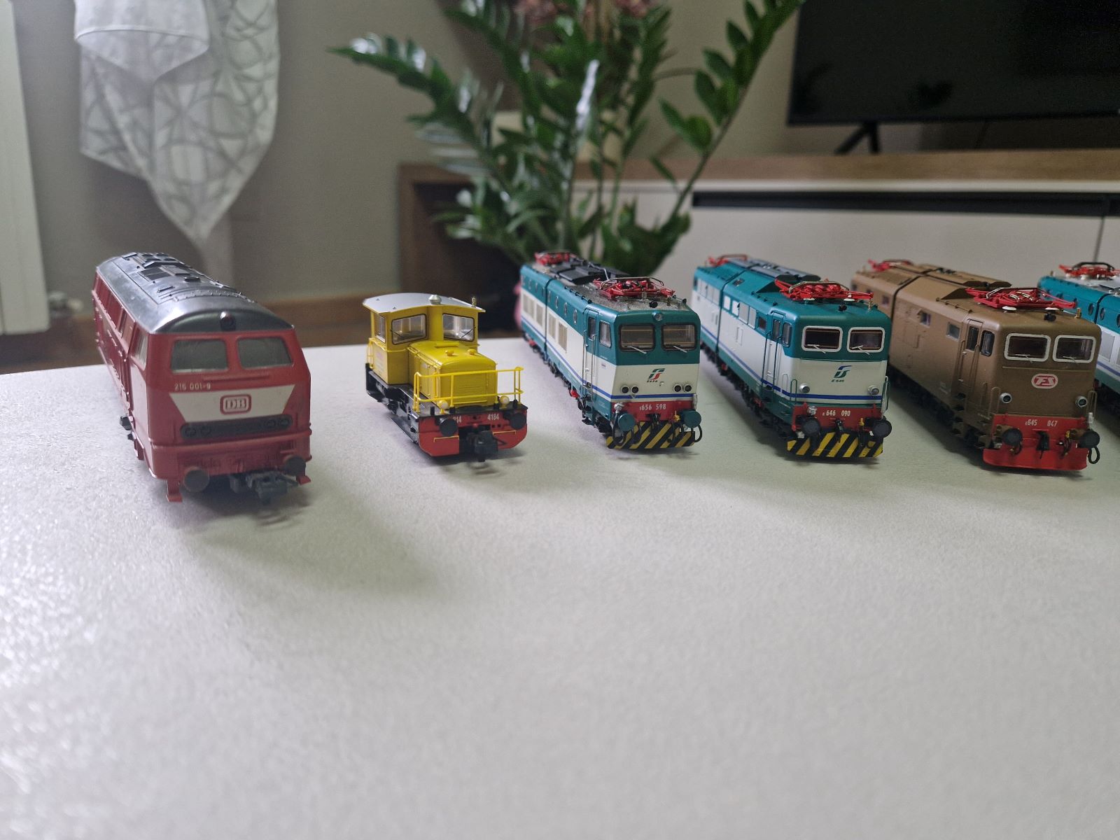

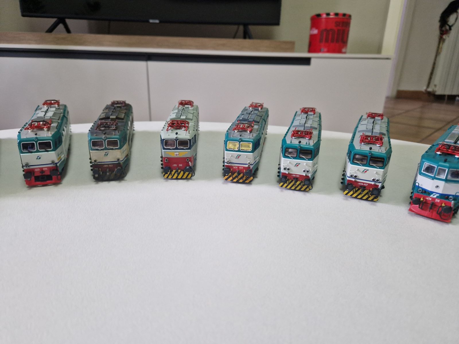

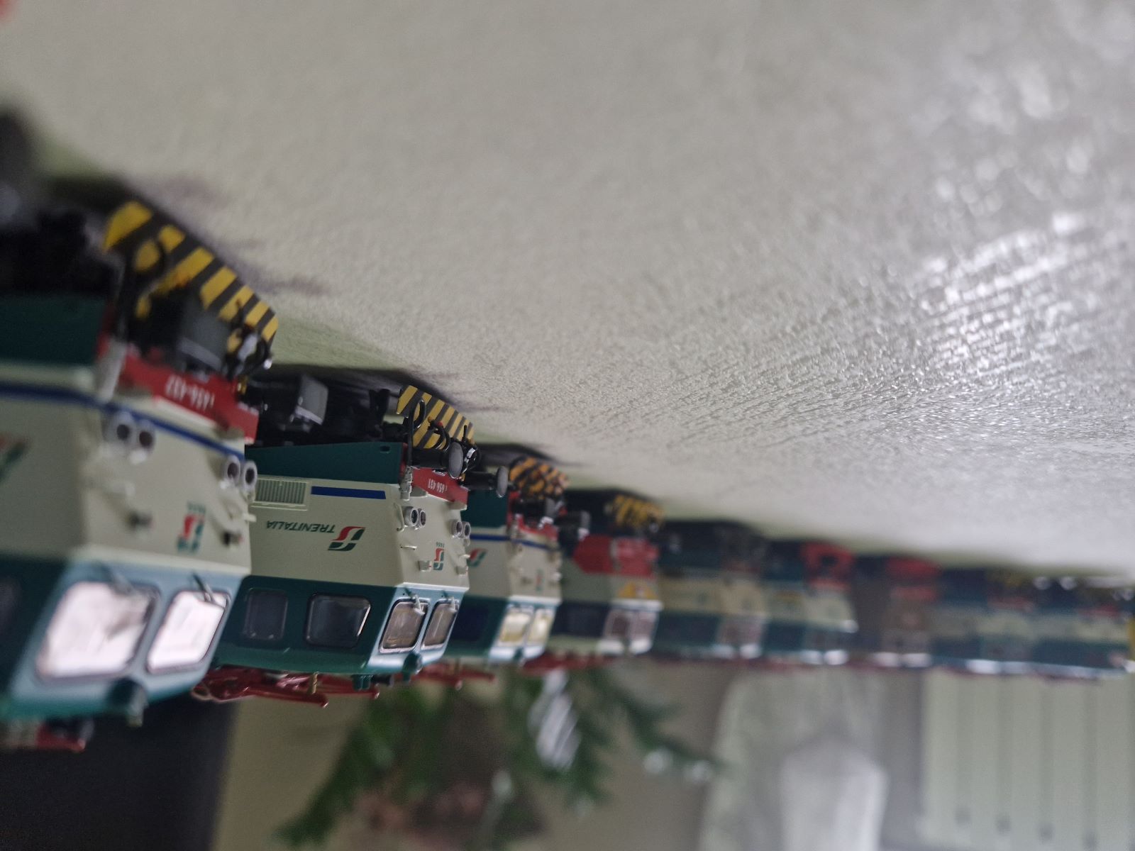

Oggi ho approfittato del giorno di festa per fare una specie di "foto di famiglia" a tutte le locomotive al momento in mio possesso, visto che all'inizio di questo mio thread parlavo dell'epoca di ambientazione delle mie macchine e, in futuro, del mio plastico:

Alla foto mancano delle macchine al momento "in OGR" per vari lavori, che sono:
- E402 036
- E655 045
- E646 165
- 245 livrea arancione
In foto le ho disposte di proposito in semicerchio perchè la prima che vorrei fare in futuro con un plastico è un DL con piattaforma girevole :mrgreen:
