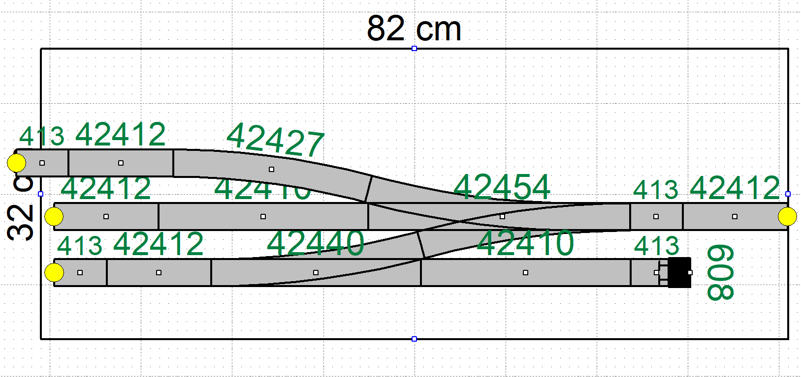

Ciao, un piccolo aggiornamento, ho acquistato il legno per il piano di lavoro, assieme ad uno scambio a 3 vie Roco e ho fatto un pò di pratica con la Z21, iniziando a vedere come funzionano le loco in digitale.
Ho deciso di cambiare il tracciato pensato in quello che vedete qui sotto, per poter avere lo spazio per un edificio e un minimo di contesto, nello spazio ridotto del diorama:
Deposito2.png [ 50.77 KiB | Osservato 4211 volte ]
Lo scambio a 3 vie non mi fa impazzire, ma una soluzione come al vero con incroci o uno scambio "normale" da cui poi si dipartono altri due scambi non la posso attuare in cosi poco spazio :cry:
Riguardo all'ambientazione, pensavo di mettere una fossa di ispezione nel tronchino che ho lasciato (guardando su MAPS le foto del DL di Alessandria ho visto che ci sono diversi tronchini con fossa di ispezione all'aperto, con a volta parcheggiati Pop/minuetti vari o E464), di posizionare un edificio compatibile con l'ambientazione di un deposito nello spazio che ora si è creato nella parte alta, e di usare i 3 binari come ingressi ad un capannone di manutenzione rotabili, nello spazio che ho potrò riprodurne solo il piazzale e l'ingresso, ma è un buon esercizio di autocostruzione in vista di un plastico vero e proprio :)

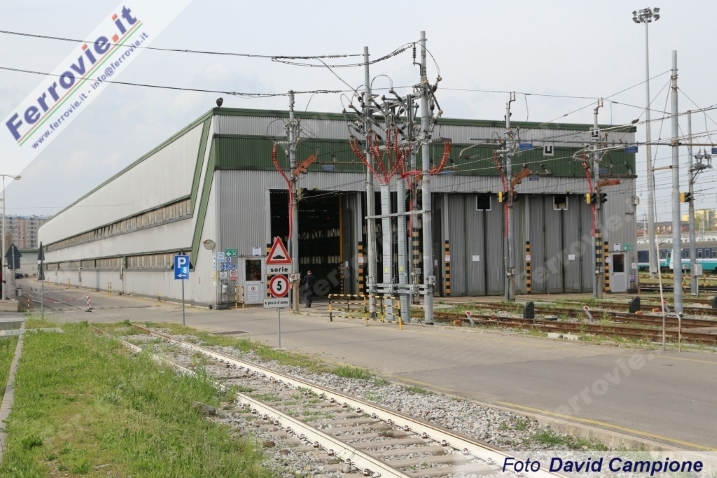

Mi piacciono gli edifici che sono presenti al vero nello scalo IMC Martesana, in particolare se devo riprodurre solo una facciata o poco più pensavo a questo:
IMC_Piazzale.jpg [ 277.71 KiB | Osservato 4211 volte ]
Che voi sappiate, c'è possibilità di conoscerne le dimensioni generali almeno della facciata, giusto per avere un riferimento da cui partire?

Per le misure vai su google earth e con il righello le ricavi, poi arrotondi.
La facciata potrebbe essere alta tra 10 e 12 metri e larga tra 25 e 28 metri, con porte di 5 x 7 metri circa.

Vedi se ti può servire:
https://www.cifi.it/UplDocumenti/Milano ... agnoli.pdf

Grazie per il documento, sicuramente per il plastico vero e proprio che vorrò fare mi servirà, dato che mi piacciono i DL e in generale i depositi per elettrotreni o treni moderni :)
Per quello che dovrò fare in questo caso, potendo riprodurre solo i primi 10-12 cm di un edificio, mi ispirerò a uno di questi e farò un'autocostruzione...avevo pensato a comprare qualcosa di già fatto, ma sarebbe uno spreco di soldi perchè dovrei tagliare via tutto tranne una piccola sezione :mrgreen:
