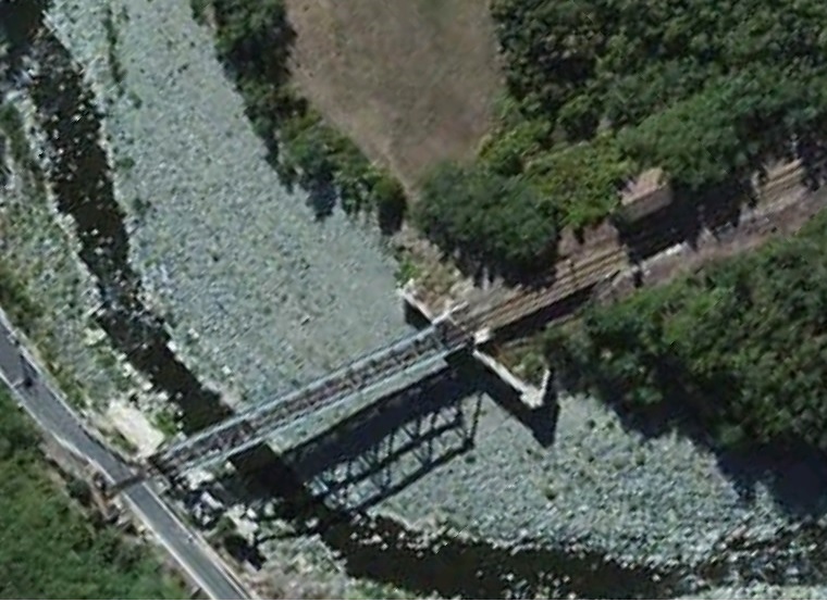

Nell'attesa delle foto di Ludovico, ho recuperato dal web qualche altra immagine del tratto in questione:
viadotto frontale 2.jpg [ 205.86 KiB | Osservato 5685 volte ]
Una vista dal satellite
viadotto dal satellite.jpg [ 143.84 KiB | Osservato 5685 volte ]
Secondo me, a spanne, ho forse giusto lo spazio (1 metro circa..) per farcelo entrare nel modulo del binario unico :wink:
Volevo realizzare una piccola curva in precedenza del viadotto, così da metterlo in leggera "diagonale" rispetto al bordo del modulo (così da movimentare un po' la scena)..
Inoltre vorrei trovare una soluzione (in modo credibile)per il fiume e la strada..evitare che "cozzino" direttamente sul fondale :?
Pensavo magari con una leggera un'ansa del fiume verso sx mano a mano che si avvicini al fondale così come la strada superiore (fargli girare la collina con una curva a sx appena superato il PL)..
che ne pensate?

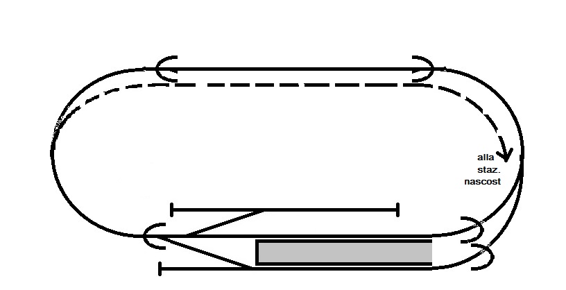

Buonasera!
Vi confido che la discussione sul topic "armamento ferroviario" mi sta aprendo "un mondo" :shock:
Interessante sia il progetto originale che la variante di Antonio Federici (percorso che scende di livello per accedere alla stazione nascosta), tuttavia applicarla al mio progettino embrionale significherebbe rinunciare al tratto di parata in vista del binario unico :roll:
Pensavo però di aggirare la cosa facendo proseguire l'attuale tronchino in galleria (che nelle mie intenzioni originali aveva lo scopo per ricoverare la tradotta dalla stazione) al livello inferiore per farlo terminare su una stazione nascosta di testa a 2 binari (che si troverebbe al di sotto la stazione in vista..) :D
Voi che ne pensate?
Anche perché, visto che vorrei "vetrinarlo" tutto (con elementi mobili alla bisogna comunque.. per rimediare con le "manine" a qualsiasi problema dovesse presentarsi tipo svii ecc..), devo studiare una zona comoda dove poter mettere e levare comodamente i rotabili da far girare (senza fare le contorsioni fra linea aerea, pali, segnali ecc.. con buona probabilità di danneggiare qualcosa)

Non ho compreso, né potuto acquisire da schemi o disegni, la tua idea.
Forse che il disegno non si sia caricato correttamente?

ecco lo schema della variante ipotizzando il prolungamento del tronchino (che in origine "moriva" all'interno della galleria..):
variante con stazione nascosta.jpg [ 38.91 KiB | Osservato 5337 volte ]
Tuttavia ci sto ragionando sopra..
dovrei scendere al piano inferiore di 8 cm almeno (per poter far circolare le locomotive elettriche con pantografi completamente distesi).. il problema è che, a meno di rampe degne della cremagliera, non ho lo spazio sufficiente per far si che la linea diretta alla stazione nascosta si abbassi di quel valore per poter sotto-passare la linea principale..
e considerando che non vorrei stravolgere il modulo del binario unico dove vi sarà anche il ponte..
(un'idea potrebbe essere adottare un elicoidale.. ma non voglio complicarmi troppo l'impresa.. è il mio primo plastico)
