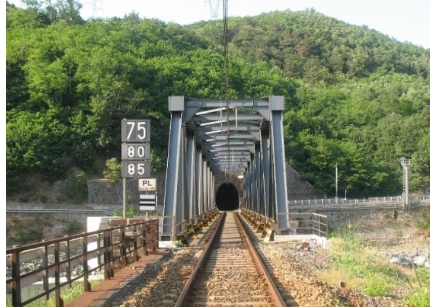

Nell'attesa delle foto di Ludovico, ho recuperato dal web qualche altra immagine del tratto in questione:
viadotto frontale 2.jpg [ 205.86 KiB | Osservato 5574 volte ]
Una vista dal satellite
viadotto dal satellite.jpg [ 143.84 KiB | Osservato 5574 volte ]
Secondo me, a spanne, ho forse giusto lo spazio (1 metro circa..) per farcelo entrare nel modulo del binario unico :wink:
Volevo realizzare una piccola curva in precedenza del viadotto, così da metterlo in leggera "diagonale" rispetto al bordo del modulo (così da movimentare un po' la scena)..
Inoltre vorrei trovare una soluzione (in modo credibile)per il fiume e la strada..evitare che "cozzino" direttamente sul fondale :?
Pensavo magari con una leggera un'ansa del fiume verso sx mano a mano che si avvicini al fondale così come la strada superiore (fargli girare la collina con una curva a sx appena superato il PL)..
che ne pensate?
