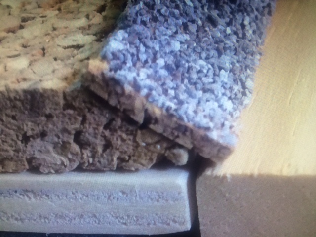

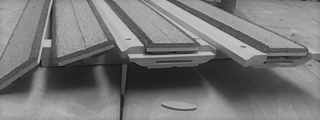

Sistema per incollaggio a pressione delle fettuccine pre-inghiaiate sul lato inclinato della base in sughero.
IMG_2391.JPG [ 122.67 KiB | Osservato 9501 volte ]

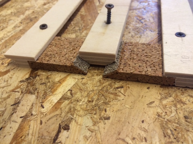

Le fettuccine "pre-inghiaiate" sono state ricavate da un foglio di sughero da due millimetri, sul quale precedentemente sono state incollate le pietre. (Ne ho fatti due: uno con colori di grigio e uno marrone, casomai in futuro decidessi di cambiare scelta del colore definitivo).
Per tagliarle ho utilizzato una lama sciolta del cutter lunga circa 10 cm, accostata a un righello e battendo dall'alto in più riprese con un martellino ho ottenuto un taglio netto e parallelo. Ho scelto questa tecnica perché l'uso tradizionale del cutter, ovvero tirandolo accostato al righello, si è dimostrato inadatto in quanto strappa il sughero.
fettuccina.JPG [ 109.16 KiB | Osservato 9411 volte ]
dettaglio.jpg [ 153.92 KiB | Osservato 9411 volte ]
IMG_2284.JPG [ 126.85 KiB | Osservato 9411 volte ]

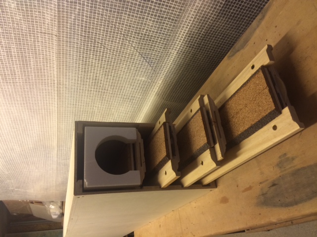

Cassettiera a quattro ripiani.
Su un fianco, nella parte alta e per tutta la lunghezza, ricaverò una apertura con vetro, per poter osservare solo il modulo in alto sul quale saranno esposti i modelli, che saranno illuminati dal soffitto.
La parte sottostante, chiusa, diventa un "magazzino" dei moduli da utilizzare per l'allestimento dell'ovale.
Questa cassettiera è piuttosto pesante e pensavo di dotarla di un paio di rotelline su una testa, in modo da poterla spostare come un trolley.

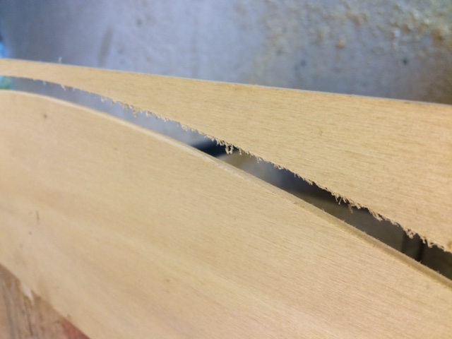

:D :D :D Da recenti studi sul comportamento umano, riferiti ai costruttori di plastici, risulta che una delle principali cause di insonnia sia da imputare all’indice di piegabilità del compensato.
Trattandosi di un problema non di poco conto, spesso i plasticisti cercano soluzioni alternative orientandosi su materiali diversi, tipo le plastiche. Queste però, pur offrendo dei vantaggi, possono creare dei problemi collaterali, tipo la difficoltà di incollaggio e la fragilità delle forature.

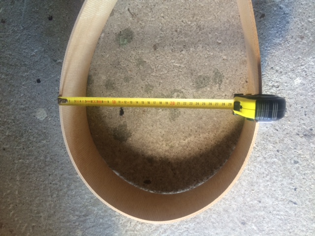

Siccome per caso ho trovato in commercio un compensato spessore 5 mm flessibilissimo (si parla di raggi di 10/15 cm), ve ne porto a conoscenza sperando di fare cosa utile.

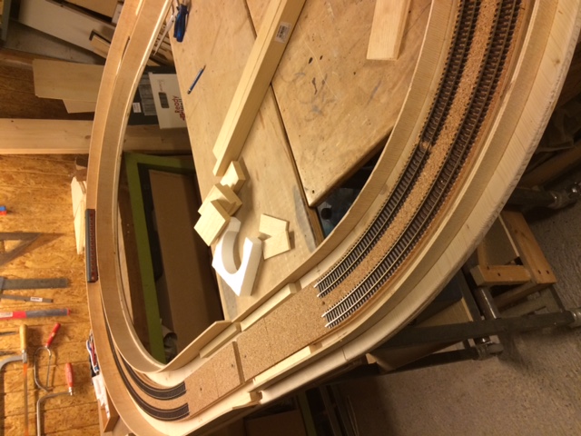

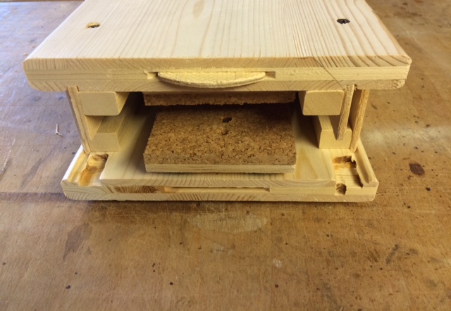

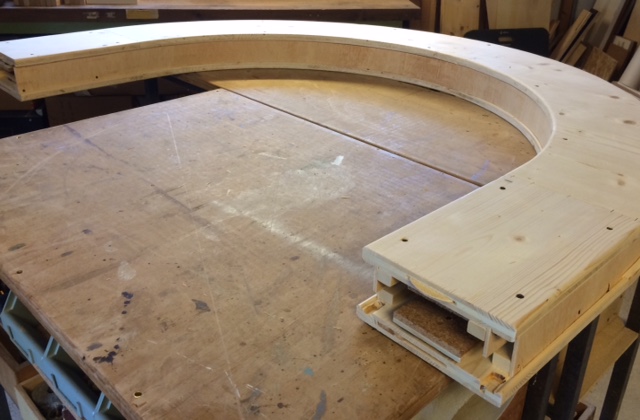

Completata la cassettiera per riporre i 4 tratti diritti, restava da stabilire come assemblare tra di loro le due semi curve in modo da proteggere adeguatamente le rotaie dagli urti e dalla polvere, una volta riposto il tutto. Ne è uscito un ferro di cavallo con le due piste accostate specularmente.
Ora, in pochi minuti, si potrà allestire un ovale piccolo (D1452 x L2052mm), oppure uno medio (D1452 x L3878mm), oppure uno grande (D1452 x L5706mm), misure esterne.
Prossimo step: costruire i tratti parabolici e quelli a raggio costante, per far diventare l'ovale a forma di banana, quindi ricco di potassio e zuccheri :D

Sistema interessante e lavoro pulito; ma le due testate delle curve sono ad incastro, senza cerniere?
 Oggetto del messaggio: Re: Domenica 8 luglio 2018: inaugurazione del primo pilone
MessaggioInviato: domenica 14 ottobre 2018, 12:01
Messaggi: 435

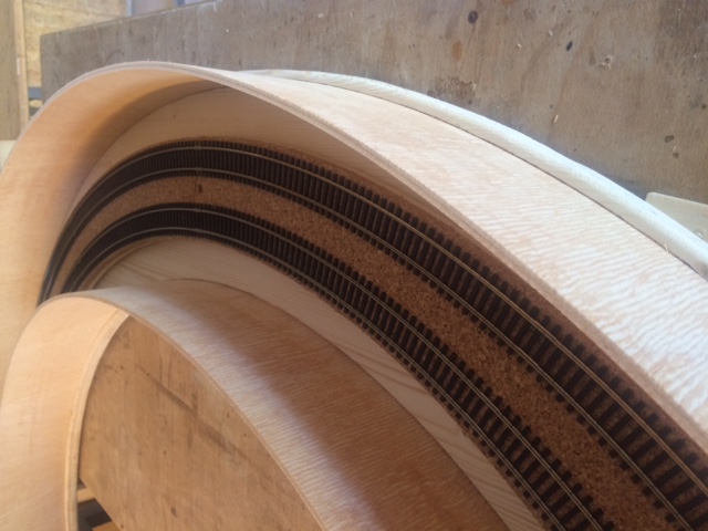

Una delle due semi curve ha la protezione laterale alta 62 mm, posizionata più verso l'esterno della pista (osservando le foto si può notare), mentre l'altra ha la protezione alta 36 mm, posizionata più verso l'interno.
Questa disposizione permette di formare un pacchetto a incastro di spessore totale più contenuto.
I due semi gusci sono liberi e non ci sono cerniere. Una volta composto, il pacchetto verrà fissato con viti passanti o tiranti, non mi sono ancora posto il problema.

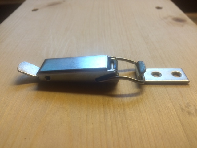

Ho valutato a lungo l'utilizzo dei tiranti della foto, per ancorare i ripiani tra loro in modo certo, ottenendo contemporaneamente che le scarpette dei binari si infilino in modo controllato e graduale durante l'accostamento.
L'unico posto dove posso posizionare i tiranti si trova nella parte sottostante del ripiano, con la leva rivolta verso il basso. Ma ci sono delle controindicazioni: in quella posizione si troverebbero ad avere l'asse di tiro di 48 mm al di sotto dell'asse delle scarpette delle rotaie e da prove già eseguite su un simulacro, la conseguenza è un inarcamento dei due ripiani accostati di testa. Inoltre diventerebbe necessario alzare di 6 o 7 centimetri i ripiani dal tavolo, per consentire la rotazione della leva del tirante.
Ecco perché l'idea iniziale prevedeva di appoggiare l'ovale formato su dei "piloni", che inoltre sarebbero costruiti con materiale di qualche tipo fonoassorbente, per abbassare ulteriormente il rumore (per me) fastidioso dei trenini in movimento. Insomma devo risolvere il problema dell'inarcamento dovuto al tiro della leva. Su alcune foto si vedono, in testa ai ripiani, delle bussole in ottone laterali, foro 6 mm, che a suo tempo avevo previsto per infilarci delle spine con interasse calibrato, adatte a contrastare il tiro della leva da sotto il piano. Mi sa che dovrò lavorare di fresatrice e a questo punto non mi resta che procedere. Bene, allora io vado e poi vi farò sapere. Grazie dell'attenzione e a presto.

Ciao e complimenti per il lavoro, estremamente pulito.
Informazioni sul compensato super flessibile?
MessaggioInviato: lunedì 15 ottobre 2018, 13:20
Messaggi: 435
Grazie dei complimenti.
Il compensato si chiama Curva Flex.
Commercializzato con spessori 5 mm e 8 mm
Fogli 183 cm per 310 cm
Attenzione: esistono due versioni, quella molto flessibile longitudinalmente e quella invece trasversalmente.
Quando lo acquisti ti conviene piegarlo personalmente prima del taglio, così capisci il reale verso della flessibilità.
Io ho chiesto di tagliarmi strisce 10 cm per 310 cm e hanno proprio scelto quello giusto dalla paletta del magazzino, facendo una prova di flessione prima di tagliarlo.
(sul lato non flessibile è molto rigido, quindi non devi sbagliare la scelta)
Buon lavoro
