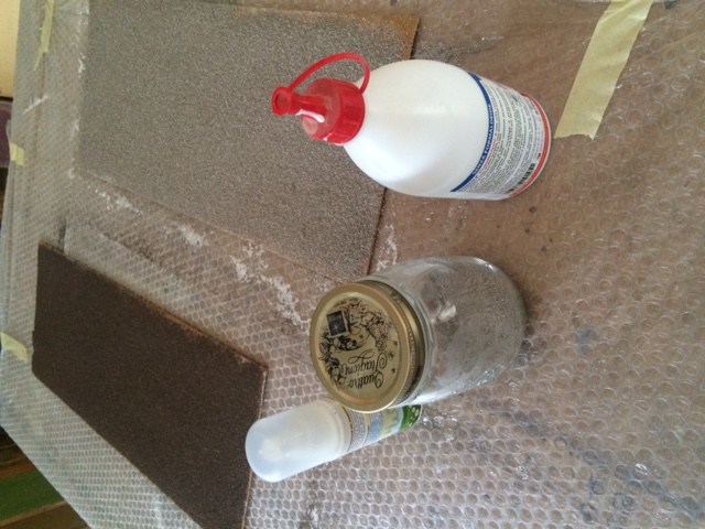

Sistema per incollaggio a pressione delle fettuccine pre-inghiaiate sul lato inclinato della base in sughero.

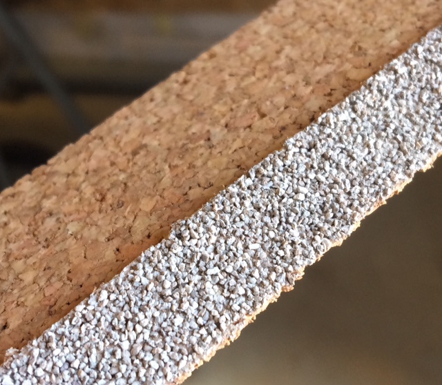

Le fettuccine "pre-inghiaiate" sono state ricavate da un foglio di sughero da due millimetri, sul quale precedentemente sono state incollate le pietre. (Ne ho fatti due: uno con colori di grigio e uno marrone, casomai in futuro decidessi di cambiare scelta del colore definitivo).
Per tagliarle ho utilizzato una lama sciolta del cutter lunga circa 10 cm, accostata a un righello e battendo dall'alto in più riprese con un martellino ho ottenuto un taglio netto e parallelo. Ho scelto questa tecnica perché l'uso tradizionale del cutter, ovvero tirandolo accostato al righello, si è dimostrato inadatto in quanto strappa il sughero.

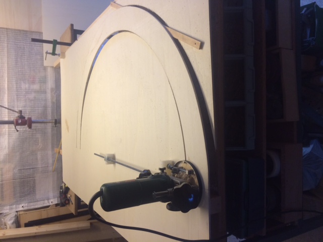

Terminata la parte di falegnameria relativa ai quattro ripiani lunghi 1828 mm, tocca alla costruzione dei due semicerchi per poter completare l’ovale a doppio binario.
Il raggio medio della pista semi-circolare è 626 mm (con interasse rotaie 52 mm dei Lima codice 83 degli anni ’90). Ovvero una pista in compensato da 6 mm, larga 90 mm come nei tratti diritti ai quali dovrà raccordarsi tramite un incastro come quello della foto postata in precedenza.
Come costruire il semicerchio? Il seghetto alternativo è la prima cosa alla quale si pensa, ma il taglio è impreciso e richiede una improbabile rifinitura mediante levigatura. Non fa per me. Poi bisogna decidere se ottenere il semicerchio da un unico foglio di compensato (in questo caso del formato 1000x1350 mm - comprendente un tratto diritto per il raccordo lungo 300 mm tra gli interassi curva/diritto, dato che su un rettilineo si passerà da 52/curva a 46/rettilineo e nell’altro da 52 a 41 mm, ovvero gli interassi reali di 3555 mm e 4000 riprodotti nei tratti di parata), oppure ottenere lo stesso semicerchio componendolo con spicchi circa di 45 gradi, ottenibili da un foglio molto più piccolo. La differenza tra le due soluzioni geometriche è 1,4 metri quadri da acquistare, contro circa 0,4/0,5.
Siccome a me piacciono i tagli precisi sul legno e dispongo di un’auto che mi permette il trasporto di fogli larghi un metro e lunghi 2 (mai sottovalutare i limiti dei propri mezzi di trasporto, se si pratica l'hobby della falegnameria), ho costruito i due semicerchi in unico pezzo mediante una fresatrice alla quale ho applicato un’asta filettata che fungesse da raggio registrabile. Una bella soddisfazione.
Nella foto del dettaglio si vede la diversa rifinitura tra una fresatura concorde e una discorde.
