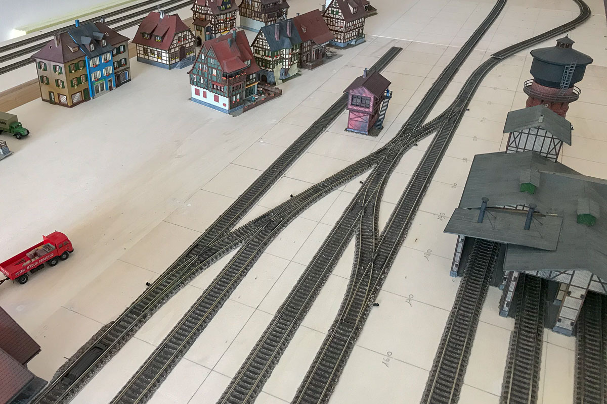

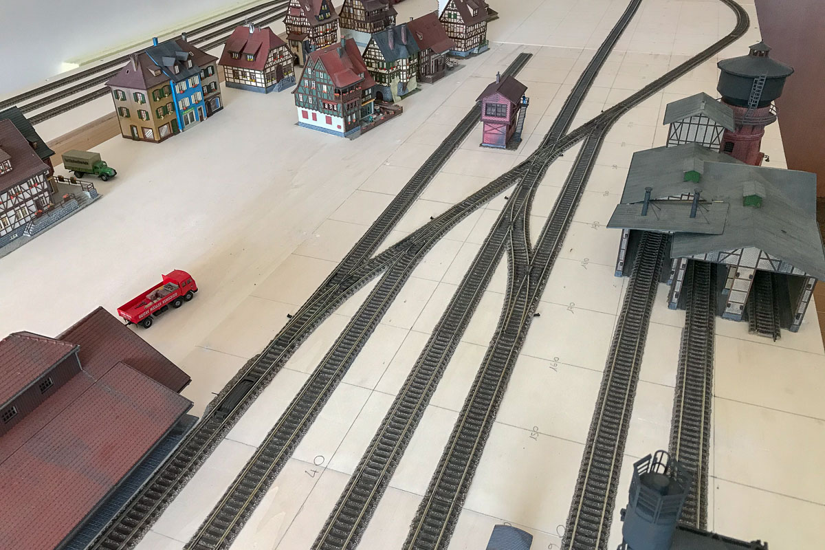

Della serie: non appena penso di aver scelto il tracciato "definitivo" mi vengono dei dubbi e riparto fare simulazioni :mrgreen: :mrgreen: :mrgreen: ...
Bomby ha scritto:
...il più grosso difetto dell'armamento Fleischmann, ovvero il suo angolo di deviata di 18°, viene mascherato. Almeno un po': fino a quando cioè un treno non impegna uno scambio, ma questa è una situazione transitoria, il treno generalmente se ne sta sui binari di ricevimento o di circolazione, non a cavallo di uno scambio!. Se tu ci piazzi un binario che esce dalla stazione in diagonale di 18°, con quello subito vicino che se ne continua bello bello rettilineo, tradisci subito uno dei difetti che invece vuoi celare. E questo difetto lo si nota sempre, anche quando non ci sono treni che ci passano sopra...
Questo commento di qualche giorno fa mi era sembrato molto convincente ed avevo quindi abbandonato l'idea del binario della secondaria che parte in diagonale...
Poco fa stavo stavo cercando di visualizzare la partenza della linea secondaria con i flessibili (sempre difficili da gestire senza tagliare il binario interno che diventa più lungo dell'esterno).
Nella parte destra della stazione c'è comunque una lunga diagonale a 18°: è la sequenza dei tre deviatoi e del doppio deviatoio inglese ed è abbastanza appariscente.
Non troverei quindi "scandaloso" che l'ultimo deviatoio (quello da cui si diparte la linea secondaria) sia a sua volta piazzato in diagonale.
Il vantaggio sarebbe che la linea secondaria invece di fare una S
(prima curva verso il bordo del plastico e poi contro-curva a rientrare per poi sparire dentro la galleria)
potrebbe partire diritta (ma inclinata di 18° rispetto al bordo del plastico) e poi fare solo una lunga curva a rientrare.
Provo a visualizzare le due alternative viste da destra:
soluzione con deviatoio in uscita montato dritto-1.jpg [ 220.44 KiB | Osservato 5532 volte ]
soluzione con deviatoio in uscita montato in diagonale-1.jpg [ 259.15 KiB | Osservato 5532 volte ]

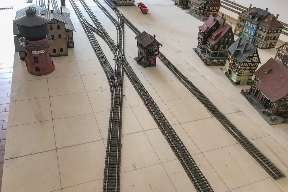

visto da sinistra:
soluzione con deviatoio in uscita montato dritto-2.jpg [ 243.34 KiB | Osservato 5531 volte ]
soluzione con deviatoio in uscita montato in diagonale-2.jpg [ 249.74 KiB | Osservato 5531 volte ]

Per quello che può valere la mia opinione direi che la secondaria che se ne parte dritta a 18° è molto più bella
così avrai anche più spazio in mezzo per il rilevato e separerai meglio le due linee
alb
 Oggetto del messaggio: Re: PLASTICO: Bierdorf
MessaggioInviato: lunedì 8 giugno 2020, 17:07
Condivido.
In mezzo, più che un rilevato, ci piazzerei una stradina (con relativi PL sia sulla secondaria che sulla principale, magari di diverso tipo) e magari qualche edificio. Oppure degli orti, comunque nulla che blocchi troppo la vista sulla linea principale dietro...
MessaggioInviato: lunedì 8 giugno 2020, 17:50
Messaggi: 2100
Località: Borgosesia (VC)
alb
Ciao Alberto, certo che mi interessa la tua opinione...
Tra l'altro coincide con la mia.
Visto che anche Bomby concorda, credo proprio che andrò in questa direzione.
A furia di modifiche chissà quando riuscirò a scegliere il tracciato definitivo... :mrgreen: :mrgreen:
P.S.
con la secondaria inclinata di 18° torneranno molto utili i tuoi 6107...
Ultima modifica di Luca Solis il lunedì 8 giugno 2020, 18:10, modificato 2 volte in totale.

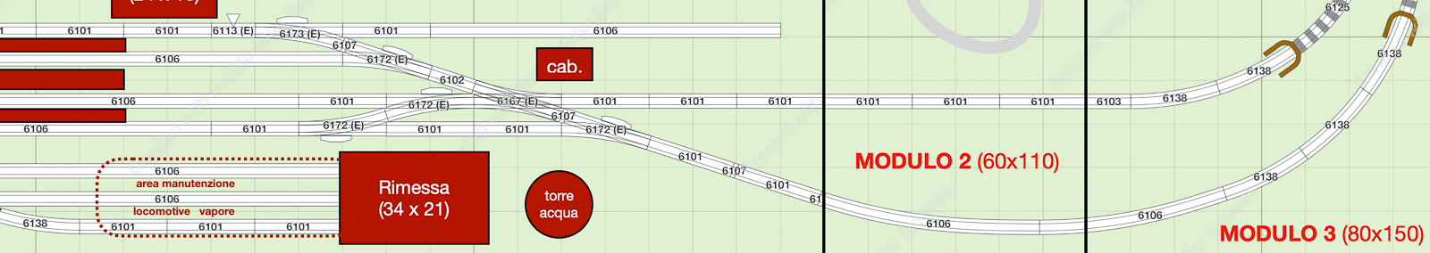

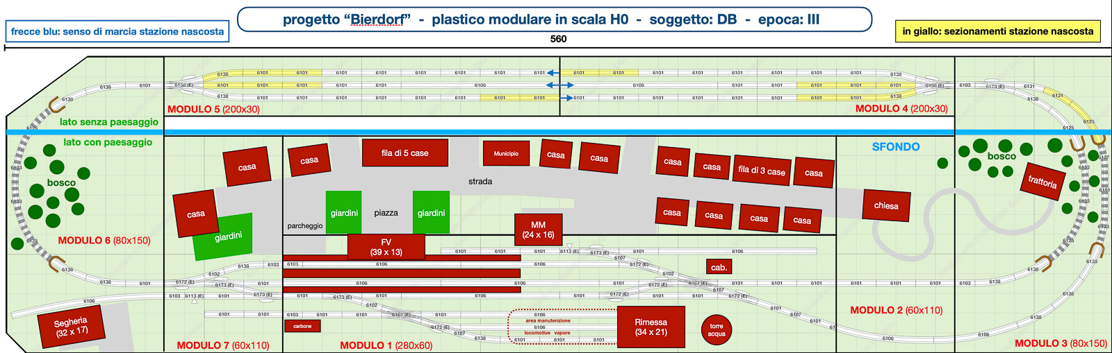

... eccomi quindi con il progetto rivisto, con la linea secondaria che parte con una diagonale di 18° rispetto alla linea principale.
Chissà se sarà l'ultimo... :mrgreen:

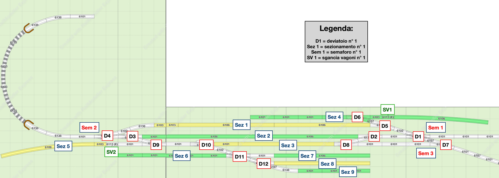

Buongiorno a tutti.

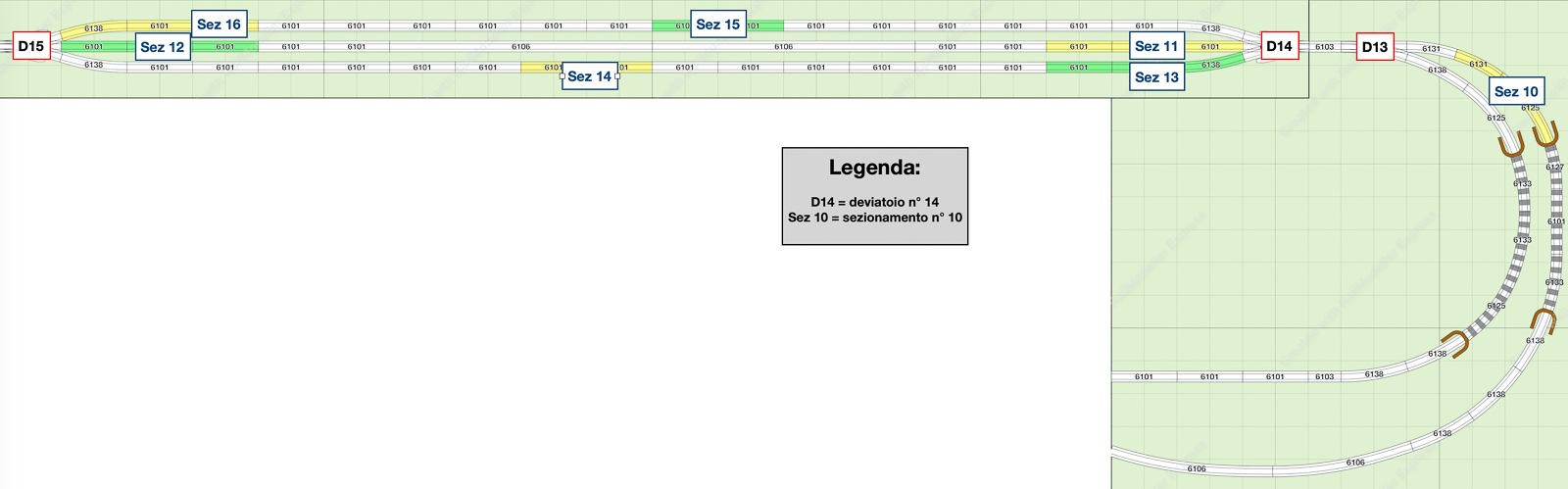

mentre la verniciatura dei binari prosegue (che noia... :( ) nelle pause ho finalizzato il progetto dell'impianto elettrico.
Niente di complicato: ho deciso di procedere con un solo alimentatore.
I treni sono pochi, li manovrerò uno alla volta.
Ho sezionato praticamente ogni binario disponibile (binari colorati in giallo o in verde).
In questo modo potrò tener fermi gli altri treni in tutte le posizioni disponibili mentre ne movimento uno.
La numerazione è indispensabile per fare ordine tra i cavi, a maggior ragione in un plastico modulare dove dovrò montare e smontare molti collegamenti elettrici...
Ho spostato lo sgancia vagoni nell'area merci. Il treno entrerà con la locomotiva davanti dirigendosi verso il FV.
Quando anche l'ultimo vagone avrà superato il deviatoio n°6 il treno farà retromarcia verso il tronchino (che ho piegato per allontanarlo dal paese).
I vagoni verranno sganciati e la loco potrà, se necessario, abbandonare l'area merci.
In alternativa la loco spingerà dalla coda il treno verso il FV, poi avanzerà fino allo sganci vagoni, ritornerà a posizionare i vagoni di fronte al MM e poi potrà lasciare l'area merci se necessario,
Ricordo che i ganci Fleischmann profi consentono il pre-sganciamento ovvero anche dopo lo sganciamento la manovra a spinta è possibile senza che il gancio si richiuda.
Il secondo sgancia vagoni sarà posizionato all'inizio del tronchino che porta alla segheria.
Ho infine abbozzato l'impianto semaforico.
Ho deciso di semplificarmi la vita: ho 5 semafori ma solo tre comandi e quindi ne userò solo 3.
Due semafori "moderni" a comandare le partenze alle due estremità della linea passante (semafori n° 1 e n° 2) mentre il semaforo a pala, retaggio del passato, rimarrà a comandare la partenza della linea secondaria (semaforo n°3).
Non "crocefiggetemi" se ricerco la semplicità (in pieno spirito "vintage") invece di installare un impianto semaforico realistico... :oops: :oops:
