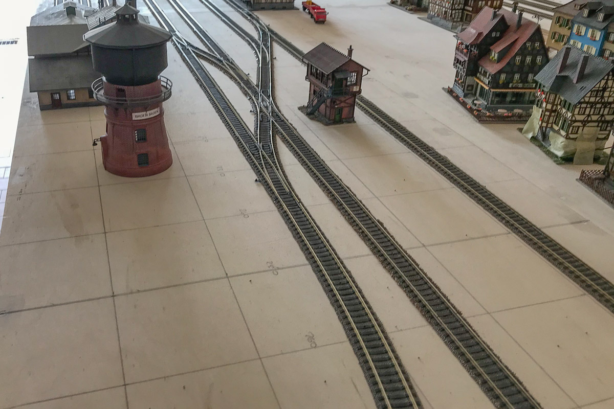

Della serie: non appena penso di aver scelto il tracciato "definitivo" mi vengono dei dubbi e riparto fare simulazioni :mrgreen: :mrgreen: :mrgreen: ...
Bomby ha scritto:
...il più grosso difetto dell'armamento Fleischmann, ovvero il suo angolo di deviata di 18°, viene mascherato. Almeno un po': fino a quando cioè un treno non impegna uno scambio, ma questa è una situazione transitoria, il treno generalmente se ne sta sui binari di ricevimento o di circolazione, non a cavallo di uno scambio!. Se tu ci piazzi un binario che esce dalla stazione in diagonale di 18°, con quello subito vicino che se ne continua bello bello rettilineo, tradisci subito uno dei difetti che invece vuoi celare. E questo difetto lo si nota sempre, anche quando non ci sono treni che ci passano sopra...
Questo commento di qualche giorno fa mi era sembrato molto convincente ed avevo quindi abbandonato l'idea del binario della secondaria che parte in diagonale...
Poco fa stavo stavo cercando di visualizzare la partenza della linea secondaria con i flessibili (sempre difficili da gestire senza tagliare il binario interno che diventa più lungo dell'esterno).
Nella parte destra della stazione c'è comunque una lunga diagonale a 18°: è la sequenza dei tre deviatoi e del doppio deviatoio inglese ed è abbastanza appariscente.
Non troverei quindi "scandaloso" che l'ultimo deviatoio (quello da cui si diparte la linea secondaria) sia a sua volta piazzato in diagonale.
Il vantaggio sarebbe che la linea secondaria invece di fare una S
(prima curva verso il bordo del plastico e poi contro-curva a rientrare per poi sparire dentro la galleria)
potrebbe partire diritta (ma inclinata di 18° rispetto al bordo del plastico) e poi fare solo una lunga curva a rientrare.
Provo a visualizzare le due alternative viste da destra:
soluzione con deviatoio in uscita montato dritto-1.jpg [ 220.44 KiB | Osservato 5367 volte ]
soluzione con deviatoio in uscita montato in diagonale-1.jpg [ 259.15 KiB | Osservato 5367 volte ]

visto da sinistra:
soluzione con deviatoio in uscita montato dritto-2.jpg [ 243.34 KiB | Osservato 5366 volte ]
soluzione con deviatoio in uscita montato in diagonale-2.jpg [ 249.74 KiB | Osservato 5366 volte ]

Un possibile vantaggio della secondaria che parte diritta ma inclinata di 18° sarebbe la gestione della giunzione tra modulo n°1 e modulo n° 2:
se il rettilineo è composto da elementi di binario da 20 cm serve un elemento compensatore da 1 cm per mantenere la geometria corretta e far terminare il binario esattamente al termine del modulo n° 1.
In questo modo, nel punto di giunzione potrebbe capitare proprio l'elemento di compensazione che potrebbe essere montato solo nel momento di giuntare i moduli (spero di essermi spiegato bene).
soluzione con deviatoio in uscita montato in diagonale-4.jpg [ 276.67 KiB | Osservato 5366 volte ]
soluzione con deviatoio in uscita montato in diagonale-3.jpg [ 256.12 KiB | Osservato 5366 volte ]

Per quello che può valere la mia opinione direi che la secondaria che se ne parte dritta a 18° è molto più bella
così avrai anche più spazio in mezzo per il rilevato e separerai meglio le due linee
alb
 Oggetto del messaggio: Re: PLASTICO: Bierdorf
MessaggioInviato: lunedì 8 giugno 2020, 17:07
Condivido.
In mezzo, più che un rilevato, ci piazzerei una stradina (con relativi PL sia sulla secondaria che sulla principale, magari di diverso tipo) e magari qualche edificio. Oppure degli orti, comunque nulla che blocchi troppo la vista sulla linea principale dietro...
MessaggioInviato: lunedì 8 giugno 2020, 17:50
Messaggi: 2072
Località: Borgosesia (VC)
alb
Ciao Alberto, certo che mi interessa la tua opinione...
Tra l'altro coincide con la mia.
Visto che anche Bomby concorda, credo proprio che andrò in questa direzione.
A furia di modifiche chissà quando riuscirò a scegliere il tracciato definitivo... :mrgreen: :mrgreen:

Bomby ha scritto:
Condivido
Ah, mi aspettavo il contrario, visto che questa soluzione me l'avevi censurata in precedenza...
Bene!
Buoni suggerimenti, vedrò, comunque il rilevato cui pensavo sarebbe appena accennato.
Il plastico, per poter stare comodamente sotto "Solis" (considerando l'altezza degli edifici) è alto appena 96 cm da terra.
Secondo me l'altezza ideale sarebbe stata almeno 120 cm, con Solis ho quasi esagerato, li la ferrovia corre tra i 135 e i 150 cm da terra...
Quindi, tornando a Bierdorf, la visuale sulla linea principale è comunque dall'alto e un piccolo rilevato non la ostruirebbe.
Studierò quale soluzione sia la migliore, il punto è di creare un ostacolo che giustifichi il fatto che le due linee divergono...
