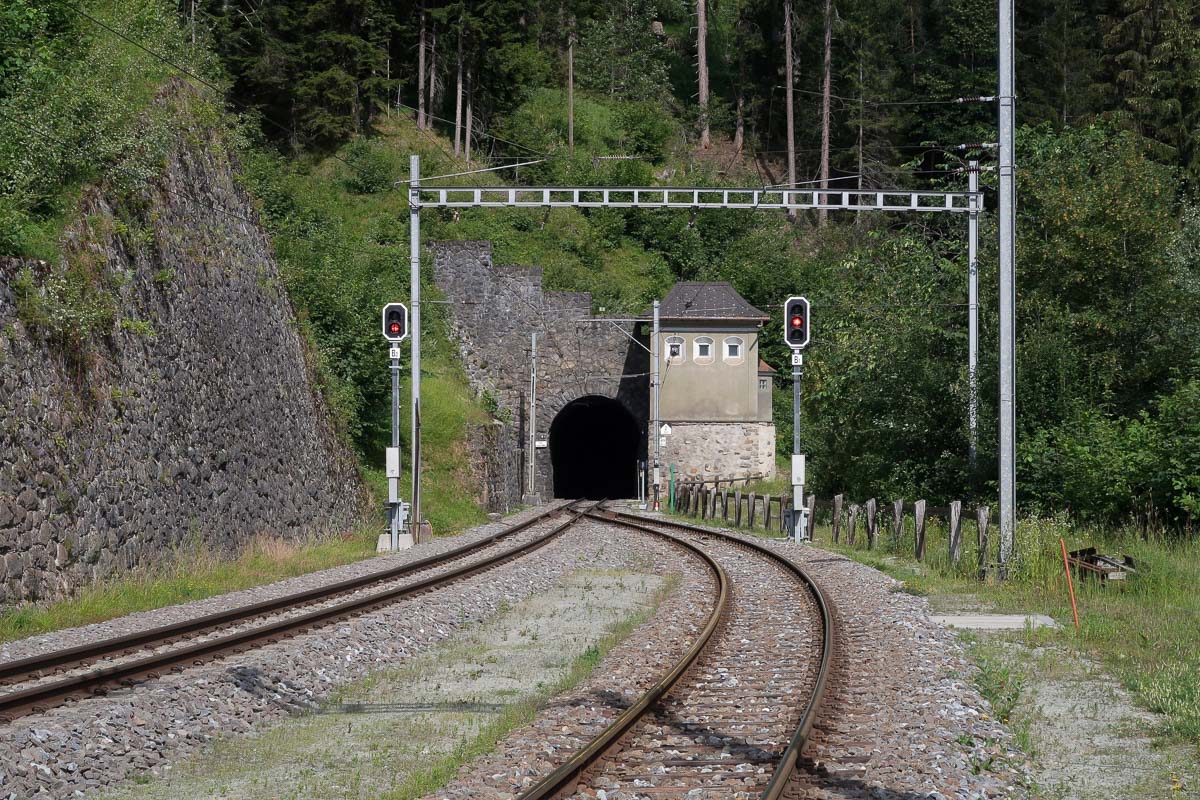

... questa eventuale decisione aprirebbe la strada a due ulteriori modifiche (da ipotizzare in un futuro abbastanza lontano):
1) sostituire del tutto l'attuale kit Kibri con un FV realizzato in legno (per la soddisfazione di Paolone :mrgreen: )
2) provare a riprodurre almeno parzialmente la cabina elettrica vicino all'imbocco della galleria di Solis (ma lo spazio disponibile è pochino...)

... di sicuro la cosa va decisa prima di metter mano alla linea aerea.
La palificazione a Solis è parecchio diversa rispetto a Surava...

La paleria è della Sommerfeldt che fa tutto per Rhb. Quello in foto è un banale portale Rhb (mi pare 13 euro) che può essere anche più lungo che si trovano nelle stazioni dove ci sono più binari e dove ci sono due binari affiancati in curva per una questione di geometria dei tiranti. Dai miei plastici distrutti ne avrò una decina e forse più . Quindi non ti preoccupare... si vedrà in seguito. Tieni presente che i pali andrebbero posizionati prima della massicciata e dell'erbetta....

...nel tempo a Solis hanno ricavato un terrazzo al piano di sopra dove c'era quell'orrendo girasole di plastica e sotto se non ricordo male una legnaia...
Si, ho notato subito le differenze attuali tra Solis e Surava lato piano di carico.
Tu non hai per caso documentazione/fotografie per capire se nella seconda metà degli anno '80 Solis era ancora in funzione e che aspetto avesse?

... Per quando riguarda la cabina di commutazione io ho quella di Bemo (introvabile) che costa un botto ma è già pronta e dipinta, una autocostruita e kit in carta stampata... Devi aver pazienza che cerco nel mio negozio-magazzino...
C'è tempo... :wink:
Quest'idea mi è venuta spontanea scoprendo cosa c'è nella realtà a Solis.
Ma prima devo decidere se trasformare Surava in Solis, poi terminare la vegetazione e soprattutto la linea aerea.
A quel punto (penso ci vorrà parecchio tempo) potrei dare il via a migliorie dell'esistente.
Il punto è che all'imbocco di quella galleria ho pochi centimetri tra rotaie e parete di fondo della stanza.
Si tratterebbe di modificare il profilo della costa rocciosa a fianco del portale per inserirvi il nuovo edificio (o magari solo una sezione proprio per mancanza di spazio).
L'alternativa sarebbe di prolungare la galleria verso la stazione: così però perderei un ulteriore tratto di linea in cui il treno è in vista (e, come hai già commentato molto tempo fa, nel mio plastico non sono lunghissimi i tratti a vista rispetto alle dimensioni complessive dell'impianto).

Diciamo che Solis ha in più la possibilità d'inserimento della cabina di commutazione che è un elemento carino d'arredo e che si trova al centro di una S che necessita quindi di tanti portali mentre per le rotaie che hai già posizionato Surava che si trova praticamente su un rettilineo. Non riesco a capire dove si trova il problema e quale. Fammi una foto. Procurati una sega da boscaioli o da film dell'orrore che vado alla ricerca di foto di un plastico...... :lol: :lol: :lol: :lol: :lol:

...trovato...http://www.albulabahn.ch/station-solis ......lui è un mago dei pali per catenaria e li fa tutti..fatti un giro allo shop

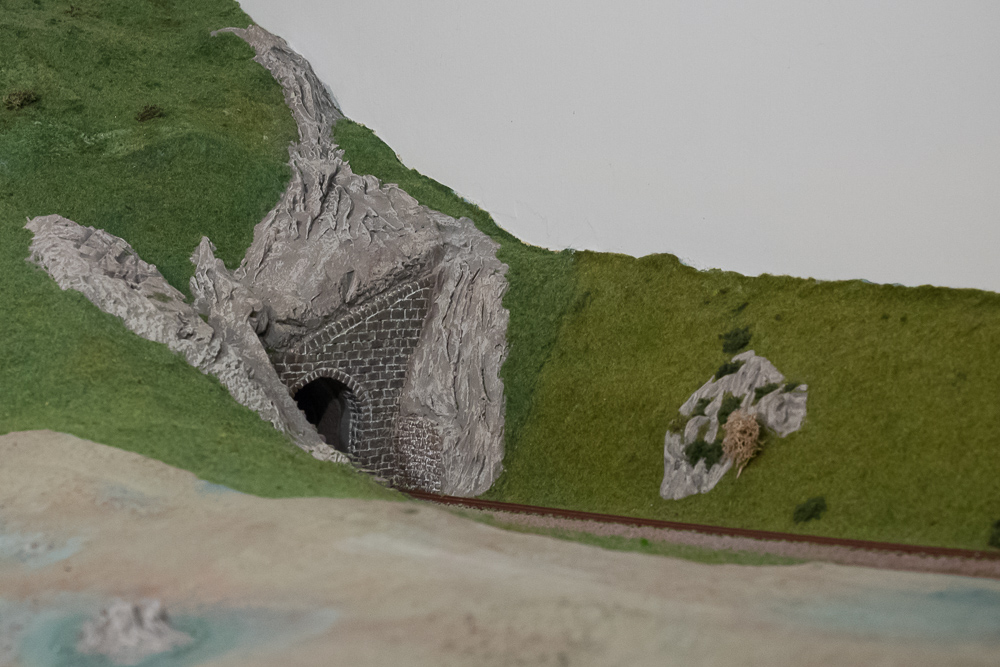

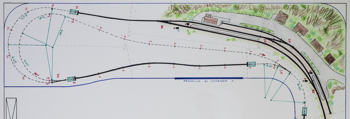

...Non riesco a capire dove si trova il problema e quale. Fammi una foto...
In questo momento ci sono molte cose appoggiate su quel lato del plastico e una foto mi risulta complicata.
Sopperisco allegando la pianta e una vecchia foto di quel portale (prima della semina del prato...).
Sulla pianta è quello in alto a sinistra.
Come puoi vedere la zona che precede quel portale è molto vicina alla parete della stanza.
Tra il binario destro e la parete ci saranno 10/12 centimetri.
Quindi: o inserisco solo mezza cabina (tagliata a metà dallo sfondo) o prolungo il tunnel avvicinandolo alla stazione ma così perdo un ulteriore tratto di linea in vista...
