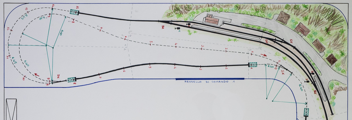

...Non riesco a capire dove si trova il problema e quale. Fammi una foto...
In questo momento ci sono molte cose appoggiate su quel lato del plastico e una foto mi risulta complicata.
Sopperisco allegando la pianta e una vecchia foto di quel portale (prima della semina del prato...).
Sulla pianta è quello in alto a sinistra.
Come puoi vedere la zona che precede quel portale è molto vicina alla parete della stanza.
Tra il binario destro e la parete ci saranno 10/12 centimetri.
Quindi: o inserisco solo mezza cabina (tagliata a metà dallo sfondo) o prolungo il tunnel avvicinandolo alla stazione ma così perdo un ulteriore tratto di linea in vista...
