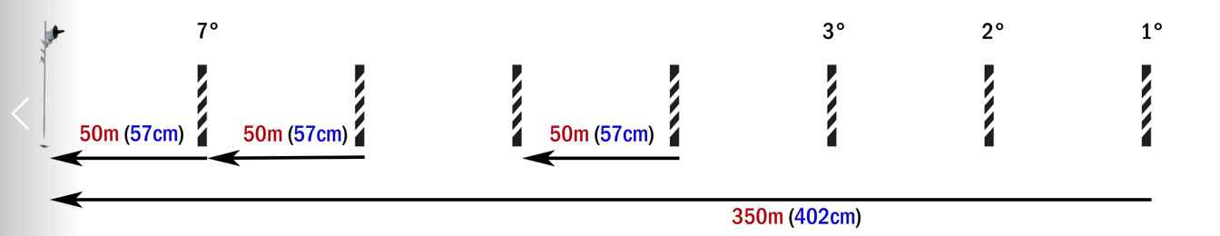

Credo di sapere come si fanno i rapporti di scala, altrimenti brucio la Laurea, 110 e Lode buttati nel cesso :lol:
Appunto, è quello che ho scritto, 350mt in scala 1/87 sono 4mt.
Quello che credo tu sbagli è pensare che siano 350mt di tabelle e 350mt tra settima ed ultima tabella e Segnale, non so se mi spiego, sono un totale di 4mt e basta, e non di 8mt come hai scritto tu:
Per posarle in scala corretta la prima tabella andrebbe messa ad 8 metri dal segnale e la più vicina a 4 metri (circa)
spero di essere stato chiaro.
Non sono 4mt tra segnale e la tabella più vicina ma solo 57cm. Quindi parafrasando ciò che hai scritto tu:
Per posarle in scala correttala prima tabella andrebbe messa a 4 metri dal segnale e la più vicina a 57 cm (circa).

No, sono 50 metri ogni tabella, che per 7 fanno 350m.
Avevo frainteso il tuo conteggio prima/ultima tabella.
" Prima tabella 0 mt, poi sempre in metri seconda 50, terza 50, quarta 50, quinta 50, sesta 50, settima 50 e infine Segnale 50,.........................................................., dalla settima tabella al segnale la distanza in scala è di appena 57cm"
Diciamo la stessa cosa: una tabella ogni 57cm per oltre 4m totali. Per ogni segnale, inclusi quelli di avviso.
Anche se a me sembrano distanze rilevanti.

Lasciate perdere le distanze reali e/o ridotte in scala perchè nella realtà sono SEMPRE installate contro i pali TE... ecco, attaccatele lì... :mrgreen:

Sì approssimativamente la distanza per il tipo normale corrisponde con quella della palificazione, che è di poco più bassa.
Anche qui però la situazione è molto promisqua, in quanto non sempre i pali stanno solo da un lato del binario.
E cmq 57cm di passo è accettabilissimo. Al limite si può arrotondare a 50cm. Poi credo che ci si adatti al proprio impianto, l'importante credo sia non accorciare troppo il passo, certamente non più corto di una Uic-x. Io mi terrò tra i 50 e 57 per quelli Normali, tenendo conto che anche per il passo della linea aerea ho usato la corretta distanza in scala, cosa diversa per quelli di tipo Distanziometrico che dovrebbe essere di ben 87 cm. Per questi ultimi barare è anche necessario per far cogliere all'occhio la sequenza di insieme, quindi 50/60 cm credo vadano bene.
Ma ripeto, dipende dagli spazi a disposizione.

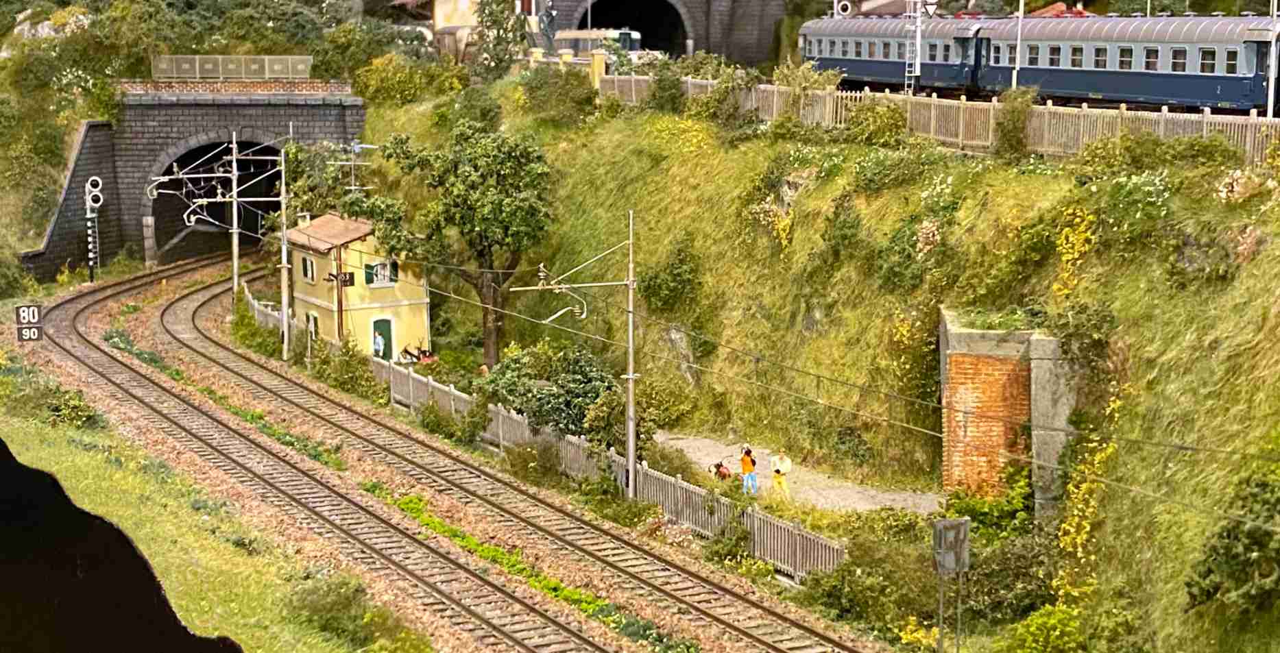

D'accordissimo.
Io per i pali in rettilineo sto usando una distanza di 37cm, mentre in curva devo adattare la distanza per fare in modo che il filo di contatto scorra sopra la parte piana del pantografo.
Qui ne vedi un tratto.

Esatto, come credo avvenga anche al vero. Io in rettilineo ho usato la distanza in scala, se ben ricordo 50 cm... ed ho risparmiato qualche palo, il che non guasta mai...

È in curva?

In curva il più ampio possibile, non una misura standard, restando dentro il limite della corda che deve pescare al centro dell'archetto del pantografo.
