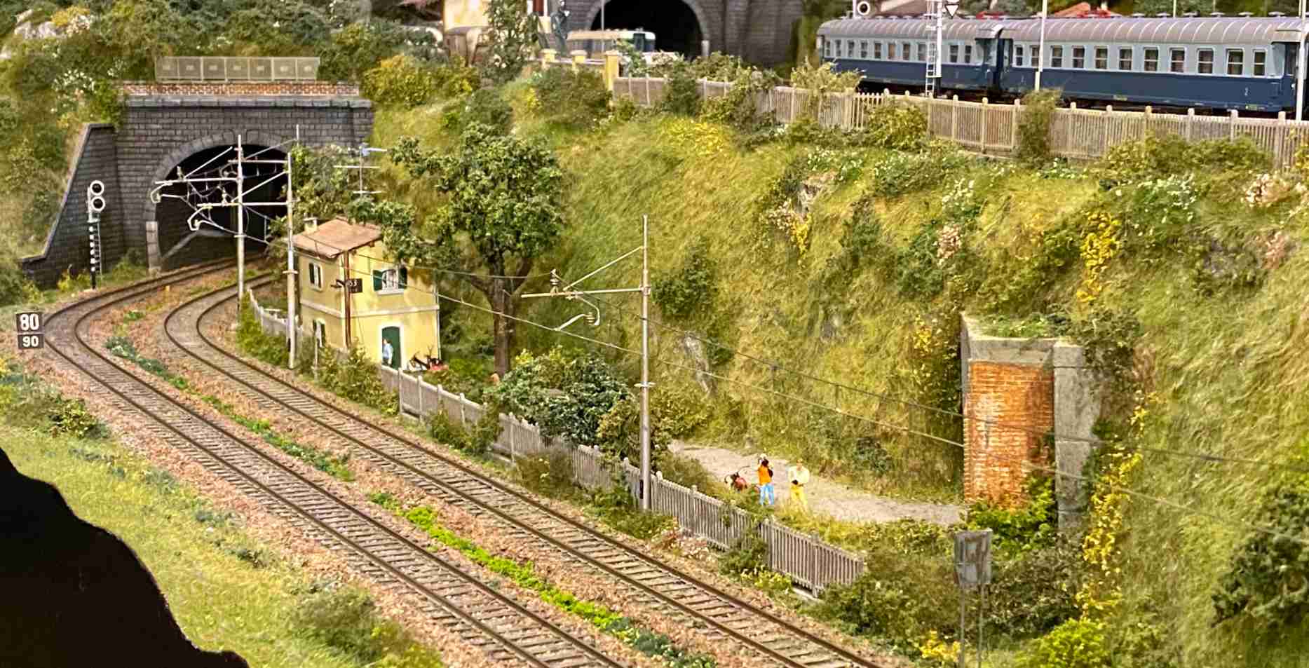

Io per i pali in rettilineo sto usando una distanza di 37cm, mentre in curva devo adattare la distanza per fare in modo che il filo di contatto scorra sopra la parte piana del pantografo.
Qui ne vedi un tratto.
2022-07-01_123240.jpg [ 164.44 KiB | Osservato 4728 volte ]

Esatto, come credo avvenga anche al vero. Io in rettilineo ho usato la distanza in scala, se ben ricordo 50 cm... ed ho risparmiato qualche palo, il che non guasta mai...

È in curva?

In curva il più ampio possibile, non una misura standard, restando dentro il limite della corda che deve pescare al centro dell'archetto del pantografo.
