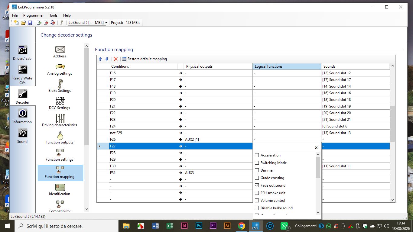

Salve.
Alcuni decoder Lok Sound 5, presi a Livorno hanno il FADING, altri no.
È possibile inserirlo, dove non c'è con l'aiuto del Lok Programmer? Qualcuno lo ha fatto?
MessaggioInviato: giovedì 13 agosto 2026, 12:36
Messaggi: 1808
Basta aggiungere la funzione e selezionare la voce nella 3a colonna
2026-08-13_133456.jpg [ 157.16 KiB | Osservato 1413 volte ]
MessaggioInviato: giovedì 13 agosto 2026, 13:26
Messaggi: 5109
OK, facilissimo. Grazie.
