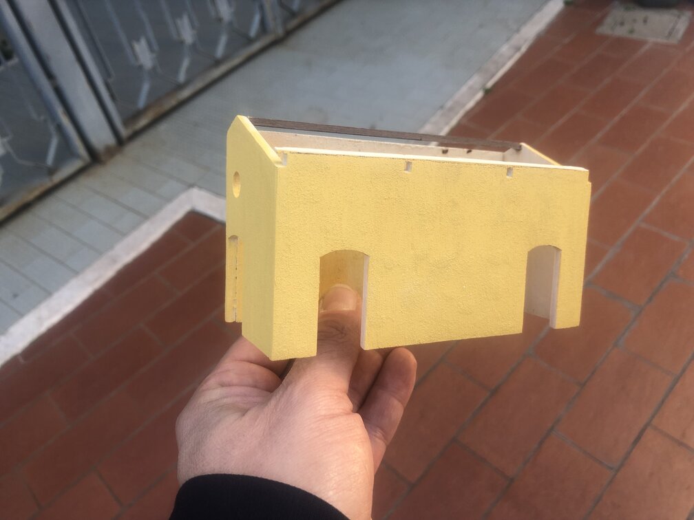

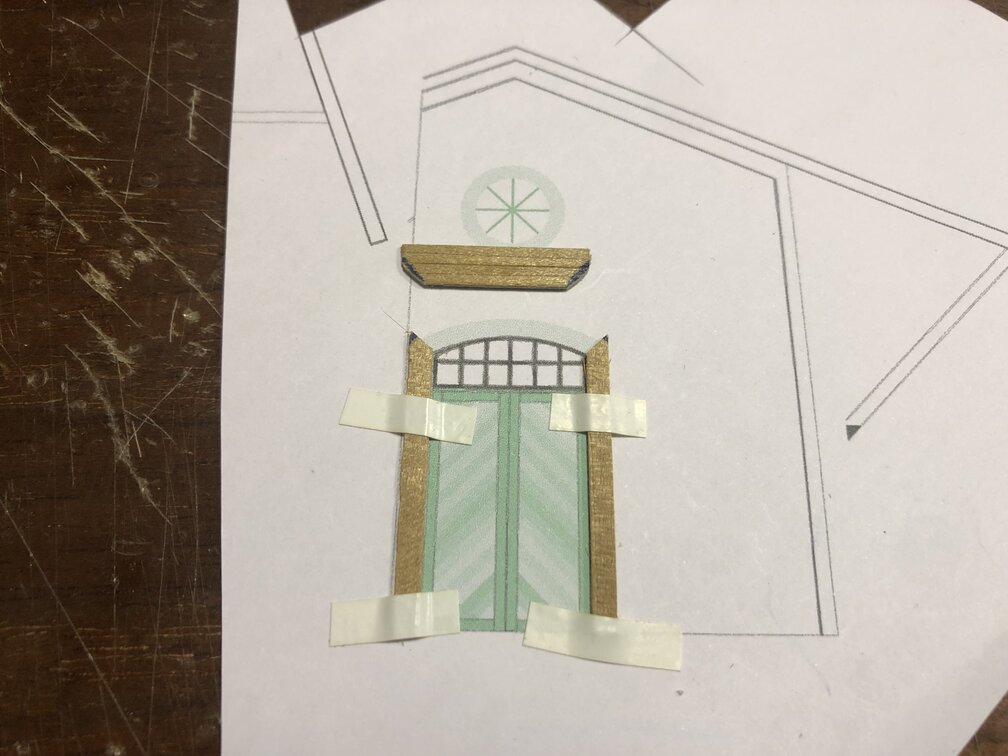

:lol: :lol: :lol: :lol: Emilio, troppo tardi, quando ho postato le altre foto, " le murature " erano già state verniciate. Ho rifatto nuovamente il colore mischiandolo con la sabbietta finissima per le spiagge di Noch, cercando di ricreare la rugosità dell'intonaco. A me l'effetto piace. Ovviamente poi si lavorerà di invecchiatura. Intanto sto preparando utilizzando listelli navali di diverse larghezze, ma tutti di spessore 0,8 mm, i cornicioni e le varie cornici delle porte con la tecnica visibile nelle foto.

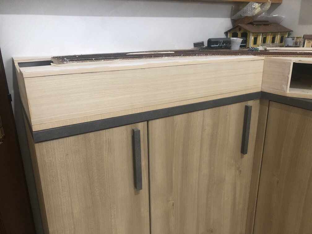

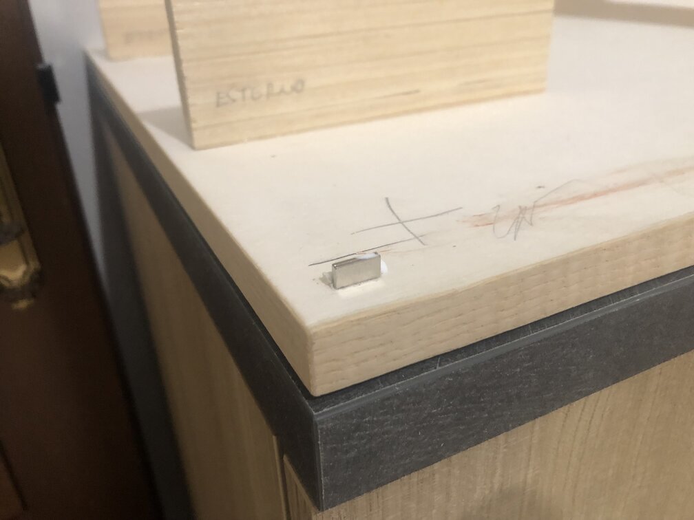

Intanto si prosegue anche con la falegnameria di rifinitura. Ho lavorato sulle parti a vista che verranno verniciate. Anche se non ancora incollato, ho terminato tutte le bordature dei due moduli fissi di stazione. Per quanto riguarda il modulo più vicino alla porta è stato anche creato il pannello di servizio che viene bloccato nella sua posizione con il già collaudato sistema delle calamite.
Di seguito qualche foto esplicativa.

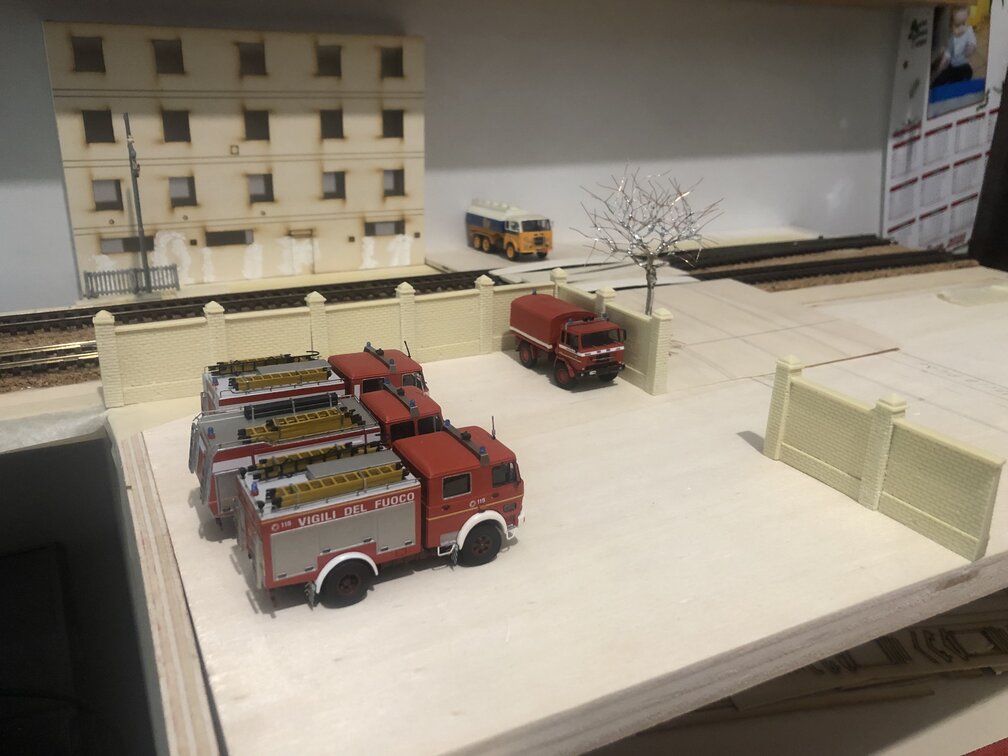

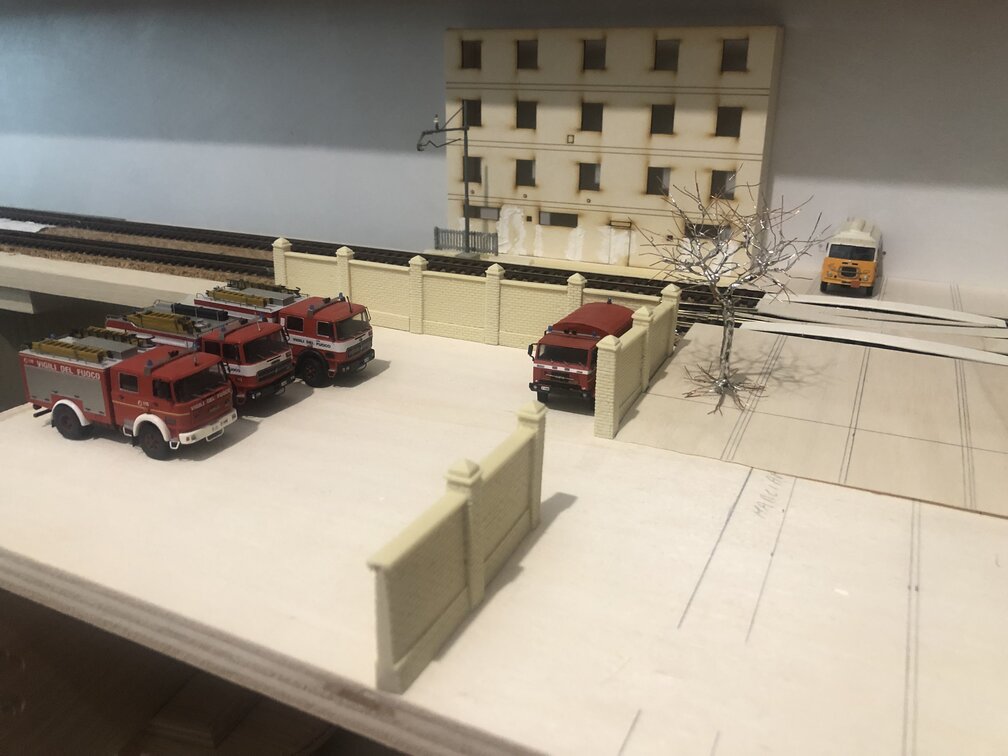

Oggi però, vi voglio mostrare il modulo fisso dopo il Monitor del PC e prima del modulo smontabile della porta. Qui si sta sviluppando una delle parti di ambientazione a cui tengo molto.
La strada alberata con passaggio a livello all’interno di abitazioni. Il modulo ha una lunghezza di 60 cm e una profondità di 45 cm.
Sullo sfondo uno dei palazzi a taglio laser di Progetto Modellismo. La facciata prevedeva dei negozi. Purtroppo per motivi di spazio, ho deciso di modificarlo facendo sparire i negozi. Quella che era una facciata diventerà di fatto uno dei lati del palazzo. I negozi che per altro hanno delle serrande spaventosamente belle in fotoincisione, verranno realizzati in un altro palazzo.
Alla sinistra, prima dei binari verrà realizzata la caserma dei Vigili del fuoco. Per ora solo il muro di cinta in resina, sempre di Progetto Modellismo. Un pezzo è composto da 3 muri e 3 colonne e può essere montato all’infinito o tagliato come ho fatto io. La caserma sarà un’ auto costruzione quasi integrale arricchita dai bellissimi mezzi di T.A. Model montati da me.
Alla destra della strada per ora non svelo niente.
Albero autocostruito. Ne seguiranno altri.
Mancano ancora molte cose: marciapiedi, tombini e quant’altro. Per ora è tutto poggiato per vedere gli ingombri.
C14BBDBD-4798-42F0-91CF-6D1B16071984.jpeg [ 102.65 KiB | Osservato 4493 volte ]
1E2B71BD-4342-4DD0-8040-9D8CB49D6747.jpeg [ 111.58 KiB | Osservato 4493 volte ]
0D345506-A745-4E6C-8AAA-DB7DC3BD0B09.jpeg [ 115.55 KiB | Osservato 4493 volte ]
570C7187-245A-463A-AD17-E4160AFE3101.jpeg [ 110.48 KiB | Osservato 4493 volte ]

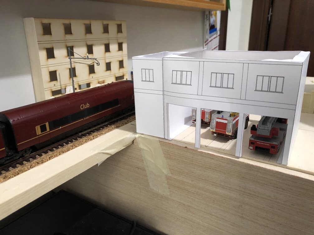

Piccolo aggiornamento, dopo un progettino con Illustrator, ho realizzato su carta il distaccamento dei vigili del fuoco, per cominciare a vedere gli ingombri.
B76E6BA1-6C5C-4FB6-A58B-F0763F0B5B65.jpeg [ 123.88 KiB | Osservato 4017 volte ]
47480231-CED9-4DF4-A2AD-5B38FF34008F.jpeg [ 125.77 KiB | Osservato 4017 volte ]
122E139A-7A78-4CD8-8073-A971364059AE.jpeg [ 119.47 KiB | Osservato 4017 volte ]
2A9D0B52-0E20-419D-92D9-2EEFA1F40A66.jpeg [ 148.87 KiB | Osservato 4017 volte ]

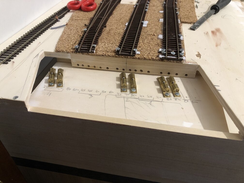

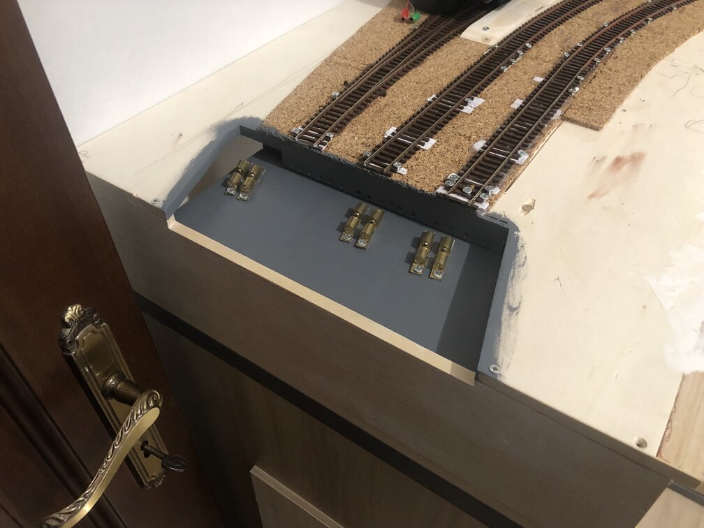

Buongiorno, stanco di collegamenti elettrici volanti tra il plastico e il modulo smontabile della porta, mi sono deciso e ho cominciato a fare alcune rifiniture che mi hanno consentito poi di cominciare a passare qualche filo. E' una cosa che mi disturba molto vedere i fili verniciati. Serve ordine e pulizia.
Quindi dato che il tavolato di legno del modulo smontabile della porta ha raggiunto la sua forma definitiva l'ho verniciato e ho cominciato a montare i motori per i due scambi che si trovano sopra e i collegamenti basilari per la circolazione dei treni:
rsz_img_14105.jpg [ 148.26 KiB | Osservato 3934 volte ]
rsz_img_14114.jpg [ 155.21 KiB | Osservato 3934 volte ]
Verniciata anche la buchetta di innesto del modulo sul lato destro della porta e passaggio dei fili di alimentazione dei binari.
rsz_img_14106.jpg [ 106.62 KiB | Osservato 3934 volte ]
rsz_img_14115.jpg [ 123.85 KiB | Osservato 3934 volte ]

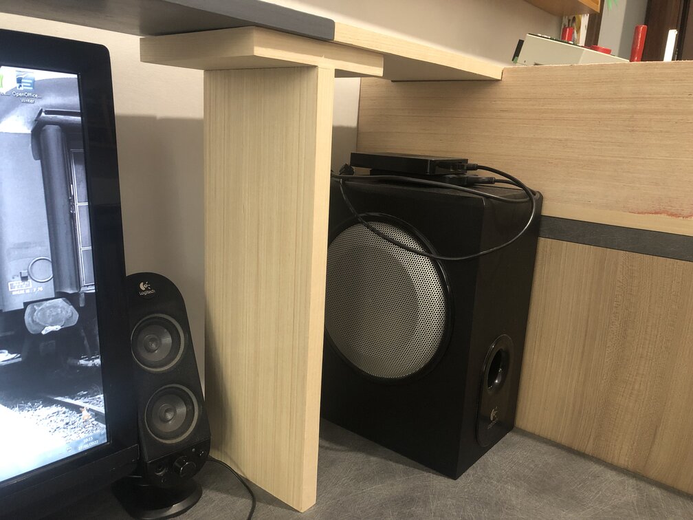

Rifinite con bordature altre parti di falegnameria. Qui siamo alla colonna lato destro del monitor del PC, prima del modulo su cui si sta sviluppando parte del paese.
rsz_img_14107.jpg [ 123.75 KiB | Osservato 3934 volte ]

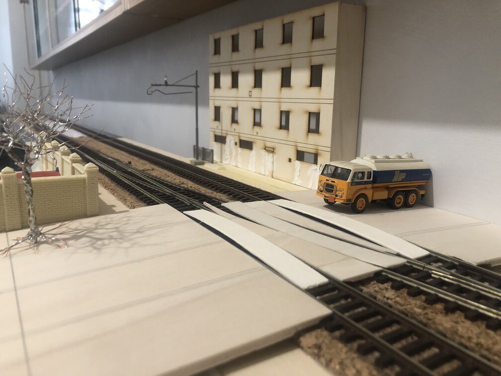

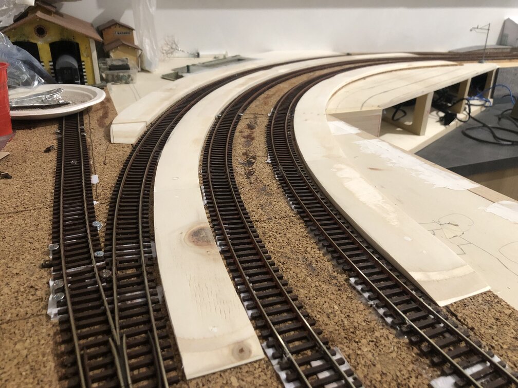

Anche per quanto riguarda la stazione, i marciapiedi nelle loro forme e ingombri sono terminati. Ci sono anche gli scivoli per gli attraversamenti a raso.
rsz_img_14257.jpg [ 159.52 KiB | Osservato 3916 volte ]
rsz_img_14258.jpg [ 144.93 KiB | Osservato 3916 volte ]
rsz_img_14259.jpg [ 185.37 KiB | Osservato 3916 volte ]

Buongiorno ,se mi posso permettere la caserma dei vigili del fuoco e sbagliata. Nel senso checha il piazzale piccolo e per le manovre dei camion. A parte questo e proprio un bel lavoro,complimenti.
 Oggetto del messaggio: Re: Plastico: Binari a tutti costi
MessaggioInviato: domenica 13 febbraio 2022, 12:35
Messaggi: 2853
Per fare le cose fatte bene, nel distaccamento dei VVF doversti mettere anche un castello di manovra x le esercitazioni e far asciugare le manichette. :wink:
Saluti da un ex vigile del fuoco.
Despx
MessaggioInviato: domenica 13 febbraio 2022, 13:13
Messaggi: 1623
Despx
Il caseggiato non è stato realizzato a casaccio, ma in base alle foto, poi riadattato visto che lo spazio è quello che è, senza alcuna possibilità di essere aumentato.
Di fianco al caseggiato stesso ho lasciato uno spazio vuoto, che è l’accesso al piazzale retrostante di manovra e di esercitazione. Il caseggiato ha infatti l’accesso degli automezzi anche da dietro! Magari non essendo ancora asfaltato qualche cosa potrebbe essere sfuggita.
Diciamo che quella che si vede è la punta dell’iceberg, la parte più operativa per le emergenze, tutto il resto si svolge dietro. Vedete che su due lati non ci sono muri, stiamo parlando di uno spaccato. Non si deve vedere tutto! Sono una marea le caserme fatte in questa maniera.
