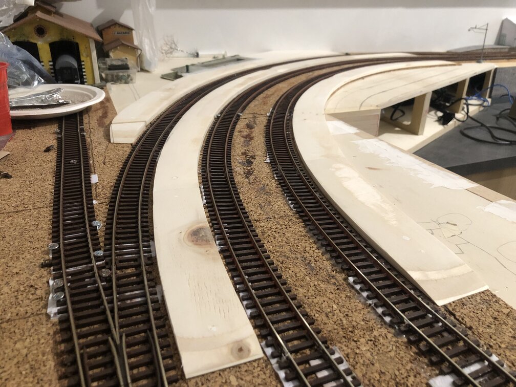

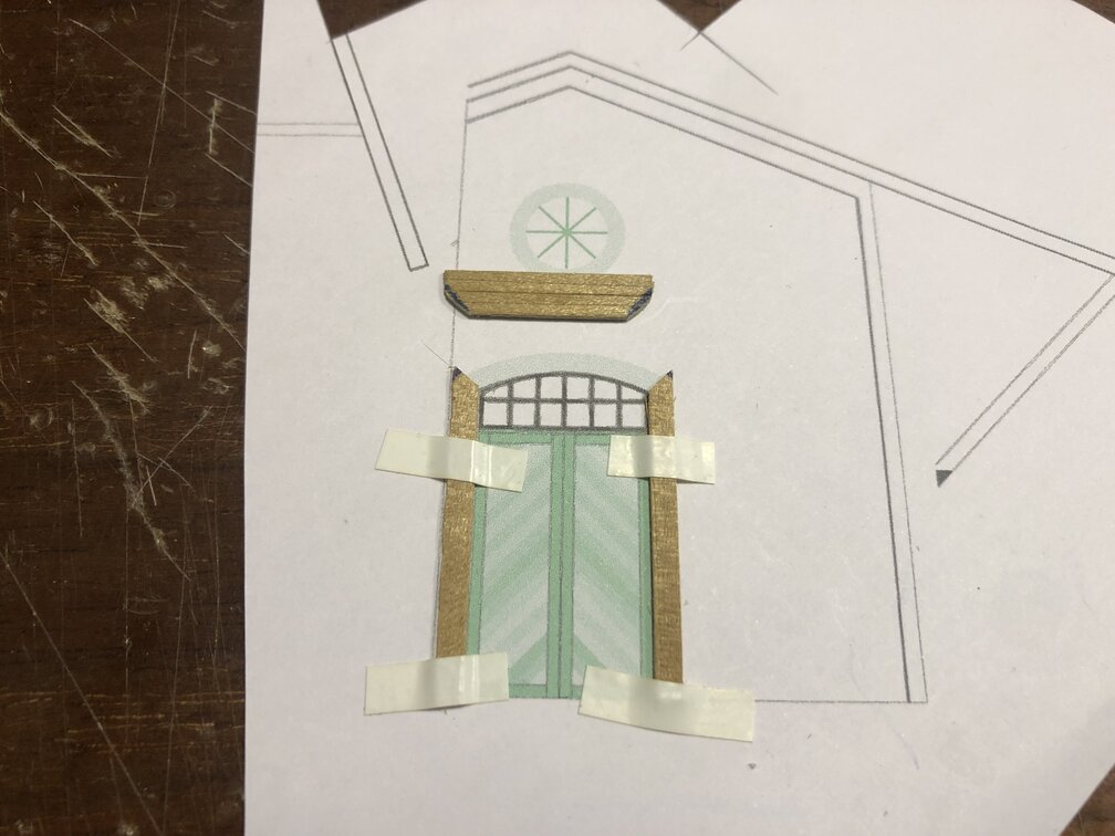

:lol: :lol: :lol: :lol: Emilio, troppo tardi, quando ho postato le altre foto, " le murature " erano già state verniciate. Ho rifatto nuovamente il colore mischiandolo con la sabbietta finissima per le spiagge di Noch, cercando di ricreare la rugosità dell'intonaco. A me l'effetto piace. Ovviamente poi si lavorerà di invecchiatura. Intanto sto preparando utilizzando listelli navali di diverse larghezze, ma tutti di spessore 0,8 mm, i cornicioni e le varie cornici delle porte con la tecnica visibile nelle foto.

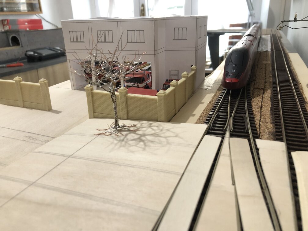

Oggi però, vi voglio mostrare il modulo fisso dopo il Monitor del PC e prima del modulo smontabile della porta. Qui si sta sviluppando una delle parti di ambientazione a cui tengo molto.
La strada alberata con passaggio a livello all’interno di abitazioni. Il modulo ha una lunghezza di 60 cm e una profondità di 45 cm.
Sullo sfondo uno dei palazzi a taglio laser di Progetto Modellismo. La facciata prevedeva dei negozi. Purtroppo per motivi di spazio, ho deciso di modificarlo facendo sparire i negozi. Quella che era una facciata diventerà di fatto uno dei lati del palazzo. I negozi che per altro hanno delle serrande spaventosamente belle in fotoincisione, verranno realizzati in un altro palazzo.
Alla sinistra, prima dei binari verrà realizzata la caserma dei Vigili del fuoco. Per ora solo il muro di cinta in resina, sempre di Progetto Modellismo. Un pezzo è composto da 3 muri e 3 colonne e può essere montato all’infinito o tagliato come ho fatto io. La caserma sarà un’ auto costruzione quasi integrale arricchita dai bellissimi mezzi di T.A. Model montati da me.
Alla destra della strada per ora non svelo niente.
Albero autocostruito. Ne seguiranno altri.
Mancano ancora molte cose: marciapiedi, tombini e quant’altro. Per ora è tutto poggiato per vedere gli ingombri.

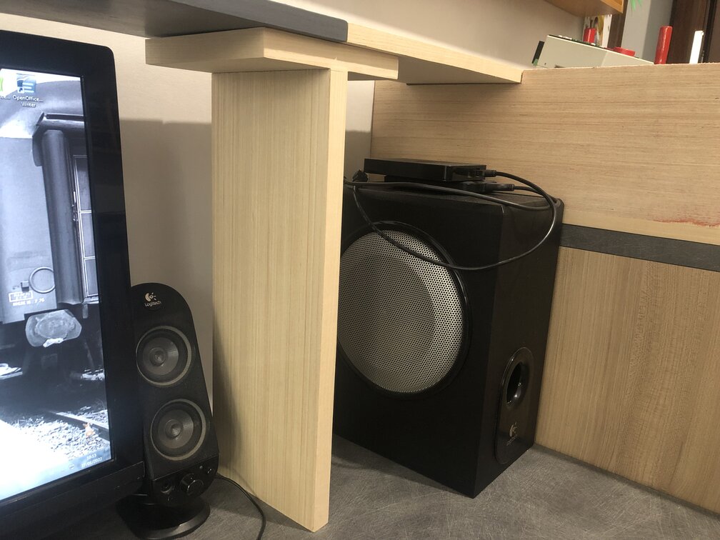

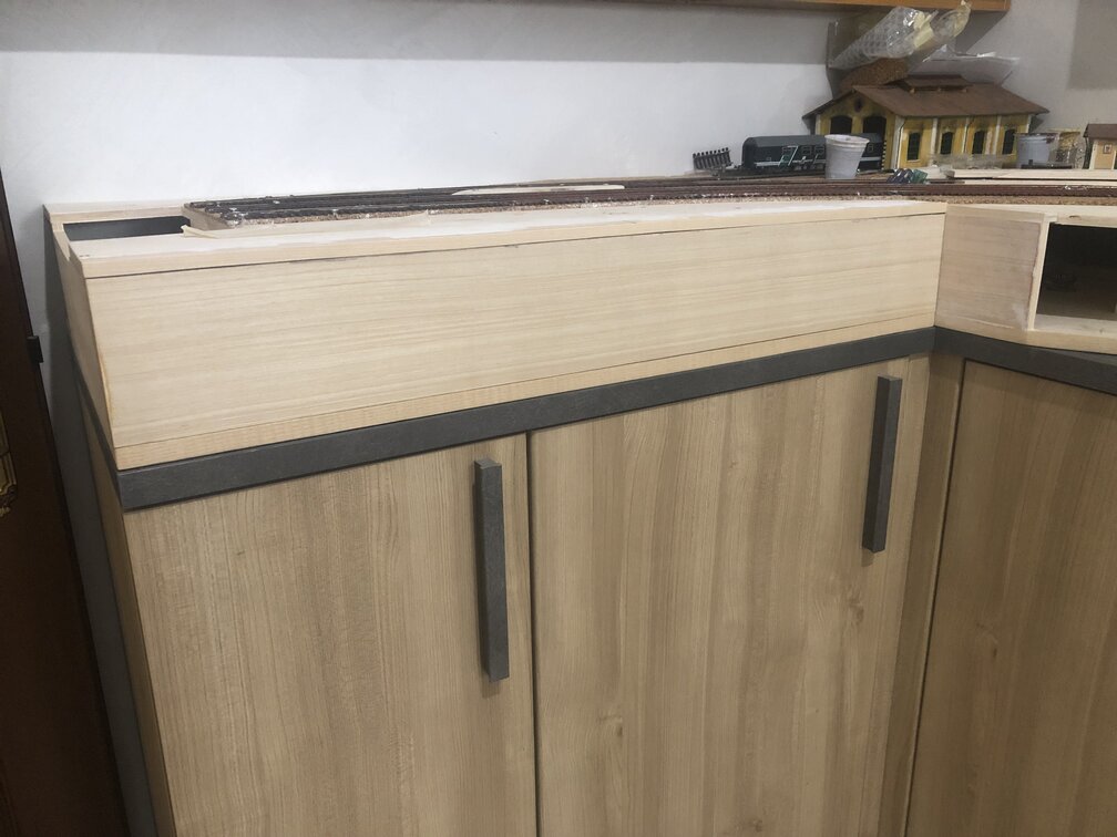

Rifinite con bordature altre parti di falegnameria. Qui siamo alla colonna lato destro del monitor del PC, prima del modulo su cui si sta sviluppando parte del paese.
