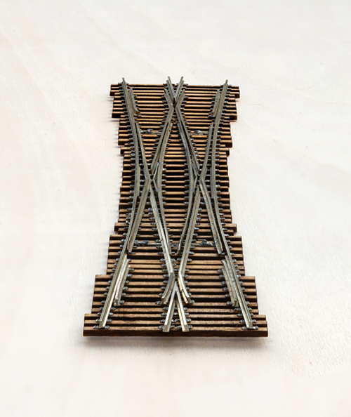

Una ultima cosa, realizzo anche scambi in H0m

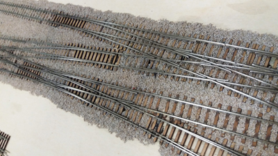

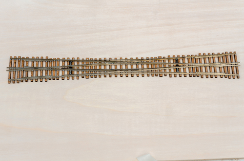

scambio inglese
DSC_5262.jpg [ 137.17 KiB | Osservato 9100 volte ]

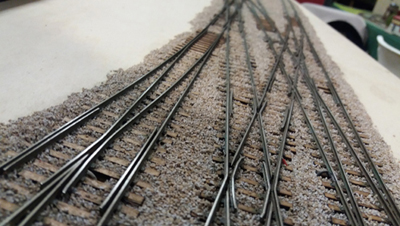

scambio inglese
Photomerge8.jpg [ 221.1 KiB | Osservato 9100 volte ]

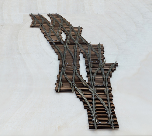

gruppo scambi
Photomerge6.jpg [ 180.43 KiB | Osservato 9098 volte ]

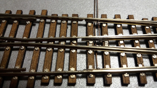

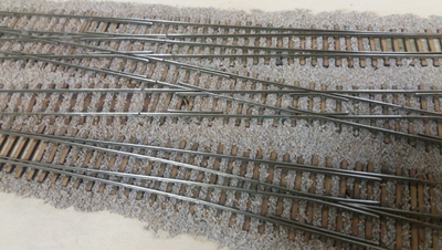

scambio inglese. Dettaglio
20171216_212302.jpg [ 123.76 KiB | Osservato 9099 volte ]
20171216_212302.jpg [ 168.5 KiB | Osservato 9099 volte ]

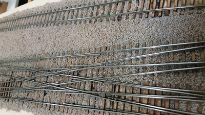

gruppo scambi
20171030_152118.jpg [ 143.63 KiB | Osservato 9099 volte ]

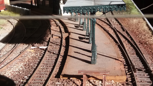

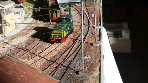

plastico realizzato
20161016_160403.jpg [ 173.31 KiB | Osservato 9098 volte ]
IMG-20170617-WA0033.jpg [ 139.28 KiB | Osservato 9098 volte ]
