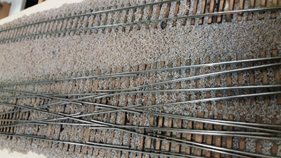

 Oggetto del messaggio: Re: Binari H0-H0m-H0/H0m
MessaggioInviato: giovedì 15 marzo 2018, 0:22
Iscritto il: giovedì 12 novembre 2015, 17:41
Messaggi: 124
scambio inglese
DSC_5262.jpg [ 137.17 KiB | Osservato 9135 volte ]
MessaggioInviato: giovedì 15 marzo 2018, 0:24
Messaggi: 124
scambio inglese
Photomerge8.jpg [ 221.1 KiB | Osservato 9135 volte ]

scambio inglese. Dettaglio
20171216_212302.jpg [ 123.76 KiB | Osservato 9134 volte ]
20171216_212302.jpg [ 168.5 KiB | Osservato 9134 volte ]
