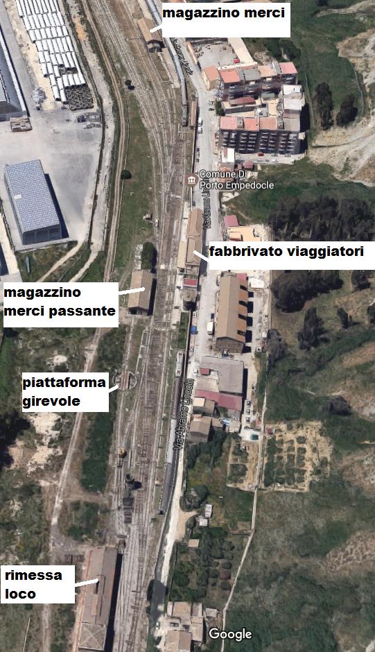

E se aggiungessi un terzo binario e facessi qualcosa simile a Porto Empedocle?
Con Magazzino merci, Rimessa, Piattaforma Girevole e Magazzino merci passante?

Tipo una cosa così...

Plausibile è plausibile, quel MM passante penso fosse per il magazzino materiali (anche se in Sicilia di un MM coperto non ne comprendo la necessità).
