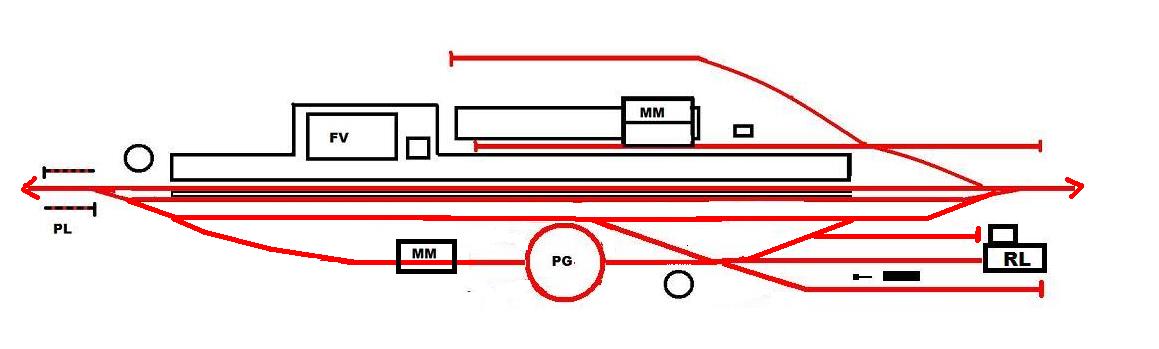

E se aggiungessi un terzo binario e facessi qualcosa simile a Porto Empedocle?
Con Magazzino merci, Rimessa, Piattaforma Girevole e Magazzino merci passante?

Tipo una cosa così...

Come ho già scritto non posso guardare il resto.Comunque l'ultimo mio disegno postato è plausibile un pò con la realtà?

Plausibile è plausibile, quel MM passante penso fosse per il magazzino materiali (anche se in Sicilia di un MM coperto non ne comprendo la necessità).
Però ancora non hai specificato le dimensioni entro cui vuoi stare, nè la scala che vuoi usare. Sono cose fondamentali da sapere. Ripeterò queste cose come un disco rotto, finchè c'è confusione, non si cava fuori un ragno dal buco.

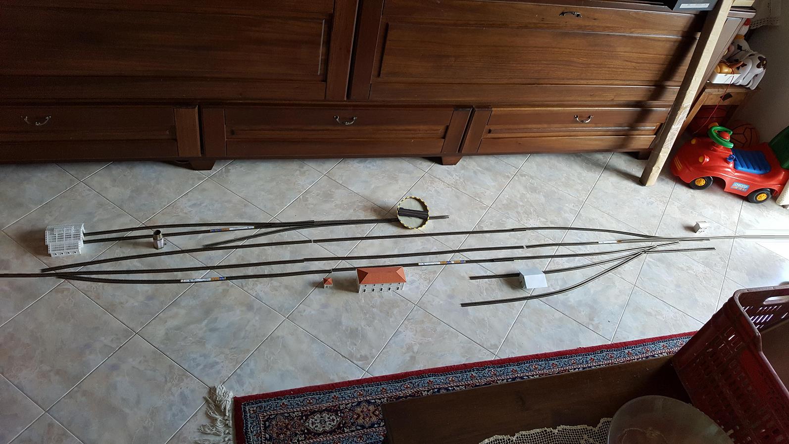

Ecco così dovremmo esserci.SCALA N lunghezza 3,10 metri x 70 cm circa.Che dite?Corretto tracciato secondo binario.

Teoricamente va bene per una ambientazione minimal e di "immagine per profani", ma come riproduzione modellistica della realtà non va bene:
- binari entranti in rimessa troppo lunghi, quando fuori ci sta una loco è sufficente, anzi
- binario tra piattaforma e scambi troppo corto, ipotizzando un rimessaggio di 2 automotrici non si deve impegnare la piattaforma, portala tutta a sinistra
- non c'è almeno un binario per sosta carrozze
- non c'è un binario per sosta carri carbone e scorie
- dove metti il rifornitore di carbone?
- per una linea di quel tipo ipotizzato, ambientata fino al 1995, accorcia di 1/2 metro i binari di stazione, al reale eramo al massimo circa 250 m, 1,5-1,8 in scala N
- interbinaro tra 1 e 2 4,5 m, e circa 6 m tra 2 e 3, con marciapiede anche meno di 2 m al reale, ed è già tanto
- l'asta di manovra a sinistra è troppo corta, circa 120 m al reale.

Grazie Marco, mi fai cortesemente uno schizzo :D
