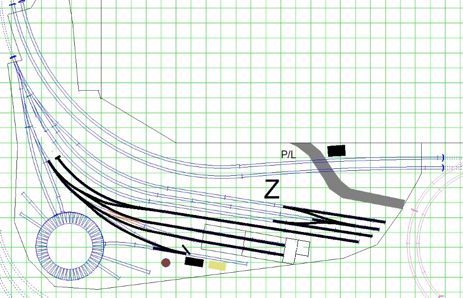

Per il tronchino di manovra ci sarebbe anche questa soluzione... e quindi non è più un tronchino :wink:

Nascondi un po' meglio lo scambio nella galleria e forse viene meglio).
Del progetto del deposito due cose mi perplimono:
1) non capisco quella doppia comunicazione sui binari di ricovero lunghi. Se vuoi metterla per svincolare una eventuale locomotiva da manovra che ha fatto la "tirata" di carrozze dalla stazione, basta lasciare pochi cm (10 toh, tanto più di un 245 non si usa) tra la punta del deviatoio e il terminale del binario, e poi è bene che a questa piccola asta di manovra facciano capo quanti più binari possibile del fascio. Altrimenti lasci tutti i binari tronchi e le carrozze le si spingono soltanto dentro.
Ad ogni modo, in un impianto come quello secondo me bastano 3 binari di ricovero per le carrozze (il che semplifica il discorso dell'asta di manovra perchè ci si piazza uno scambio triplo), ma è bene piazzare qualche binario scoperto in più destinato alla sosta breve delle locomotive.
2) La rimessa è corta, io la farei più lunghina. Come la avevo disegnata io era sui 50 cm, ideali per ricoverare due locomotive-tipo in coda l'una all'altra su ciascuno dei binari. Butta un'occhio a Ostiglia (usando google earth e guardando alle immagini dei primi anni 2000).

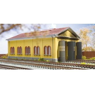

In realtà io avrei già una Hornby HC8020 (anzi due) e quelle sono le misure (27.5 x 15 cm)

Ah, beh, se le rimesse che hai sono quelle. E' che risultano troppo piccole in tutto quello spazio. Non so, si riescono ad accoppiare una in coda all'altra? se non erro sono di resina, non so quanto possa venire bene la modifica di taglia-incolla.

Non so, si potrebbe provare, potrebbe anche venire bene. Visto che sono passanti, si potrebbe provare anche a metterle una dietro l'altra ad una certa distanza, non so se è verosimile.

Meglio attaccate.

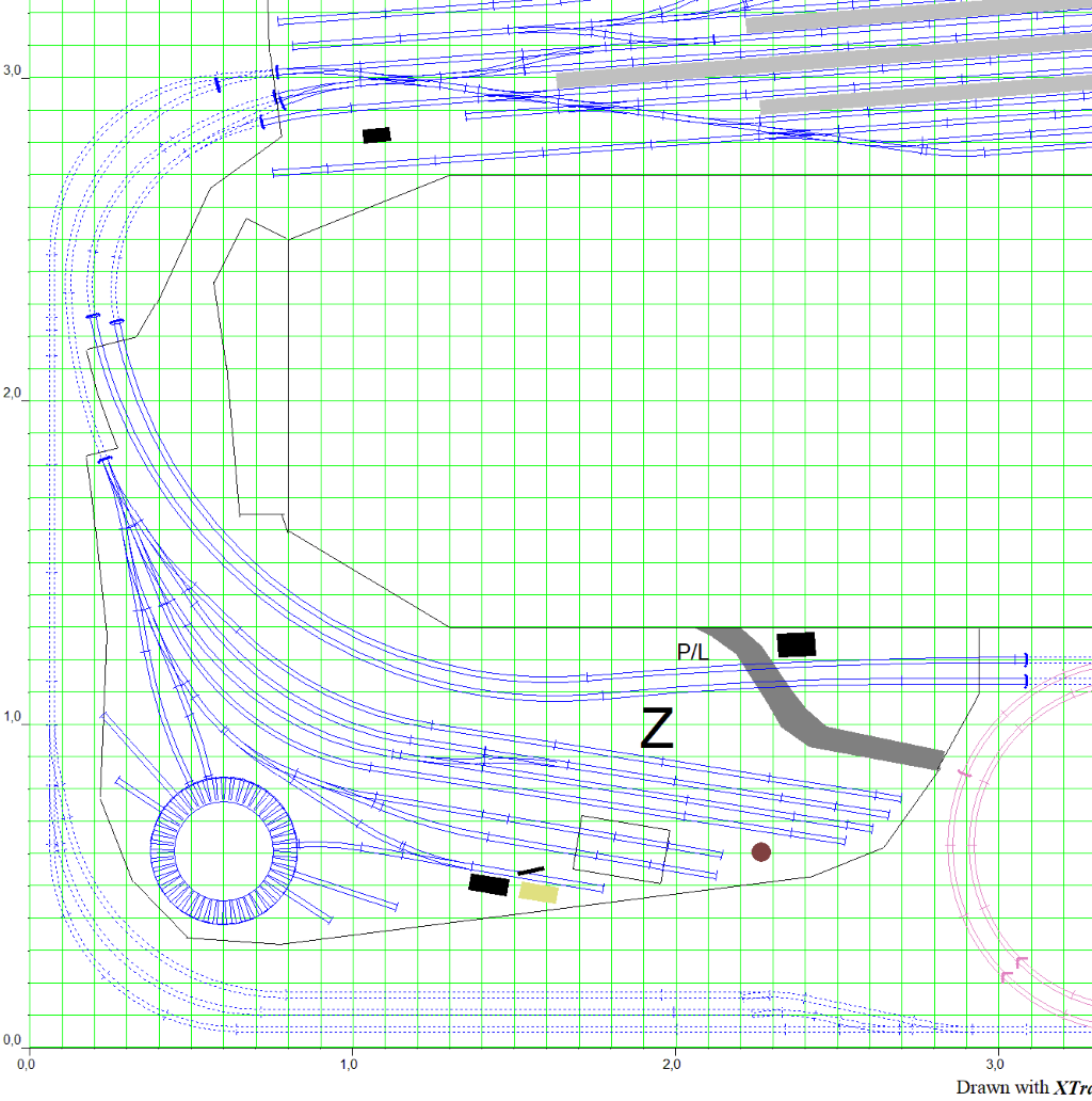

- Spostata diramazione DL da linea secondaria più avanti in galleria e redistribuito lo spazio tra i quattro binari subito dopo
- Tolta doppia comunicazione
- Ipotizzato doppia rimessa (o comunque una più lunga)
- Sostituito triplo cod. 100 con cod. 75 (asimmetrico)
Non ho capito dove andrebbe lo scambio triplo, l'asta e i binari scoperti in più per la sosta delle loco. Forse al posto del deviatoio in rosso e poi con la barra che ritorna verso sinistra?

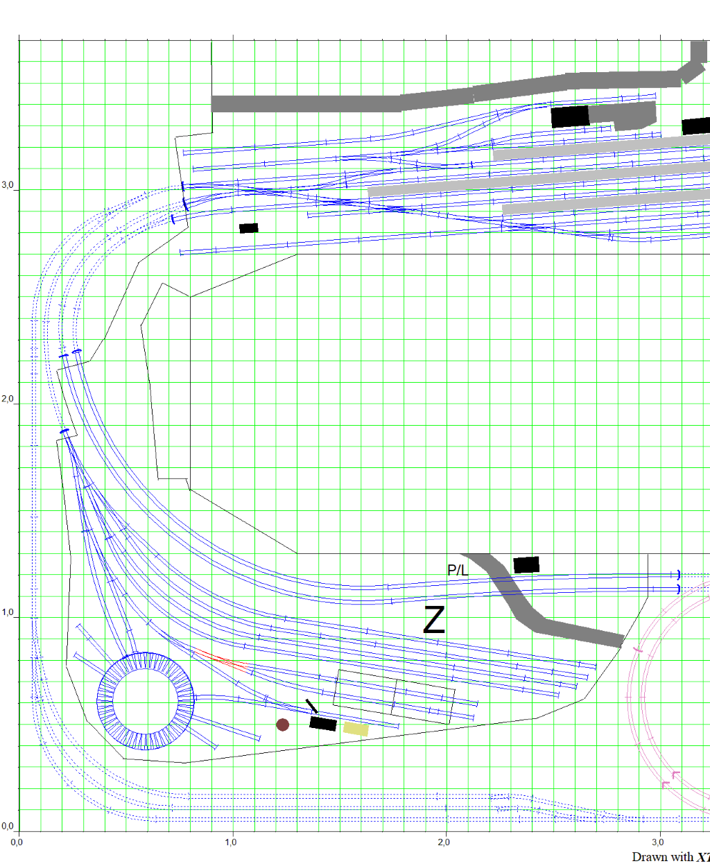

Tipo una cosa del genere?

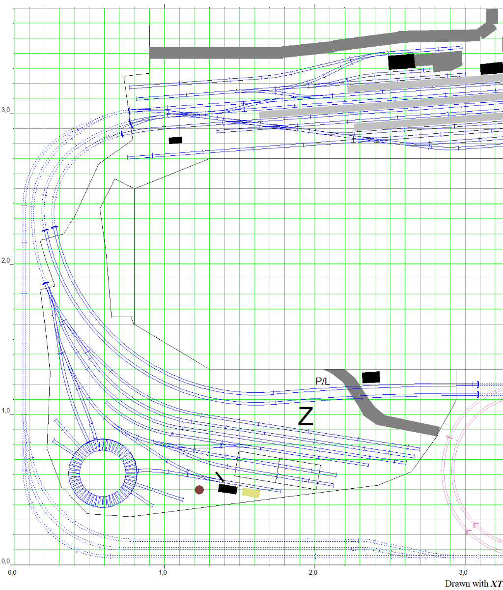

No, così. Allungando i binari rettilinei davanti alle rimesse ci stanno anche le fosse di visita esterne.
danilomariotti dep 2.jpg [ 243.56 KiB | Osservato 5274 volte ]
I tronchini che ci saltano fuori vengono utili per gli accantonamenti.
