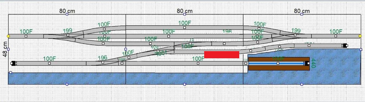

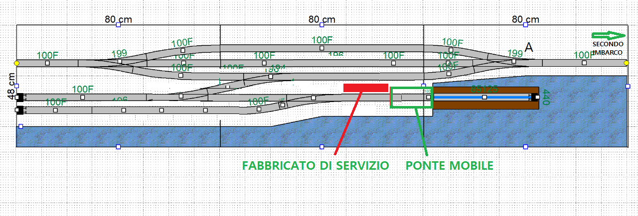

Buongiorno

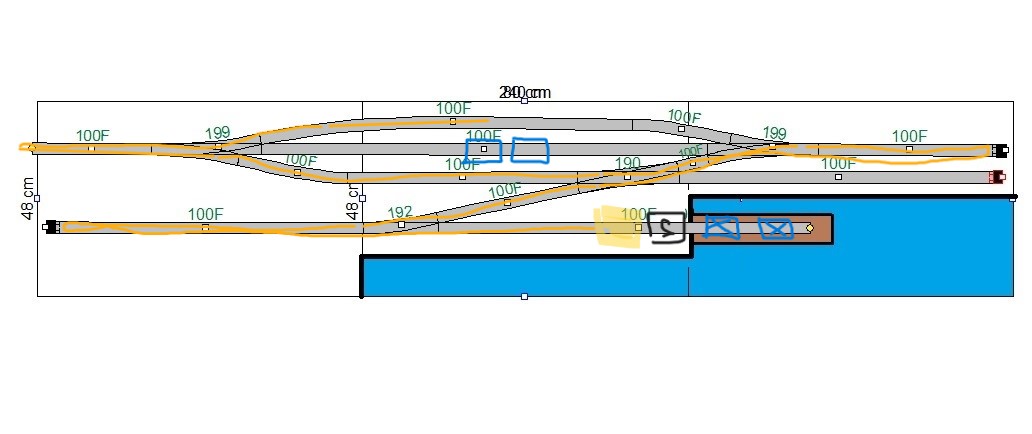

Alcune mie considerazioni in ordine sparso:
il suggerimento di mettere un altro binario a fianco del ponte mobile renderebbe difficile l’inserimento del fabbricato di servizio necessario al ponte mobile
il deviatoio doppio “unilaterale” era a servizio del secondo imbarco, non riprodotto per ragioni di spazio, per cui, pur essendo molto particolare e interessante qui non troverebbe giustificazione...
non volendo mettere i due inglesi presenti nella realtà, li sostituirei con due deviatoi semplici, come da secondo schemino: mettere due intersezioni al posto degli inglesi creerebbe solo problemi inutili obbligando a lasciare lo spazio libero su secondo e terzo (contandoli dal basso) binario per far passare la manovra dal primo al quarto binario. Così guadagneresti anche spazio sull’asta del primo binario a sinistra (magari spostando a sinistra anche il deviatoio fra binario 1 e 2 per poter manovrare senza impegnare il ponte mobile).
Chiaro che se l’intento è quello di fare tante manovre allora ogni schema per quanto complesso e complicato trova la sua giustificazione, ma nella realtà ovviamente si cerca di fare meno manovre possibile!
Michele

Domanda perche non sto capendo (sicuramente per mia ignoranza)
ma la loco da manovra va a prendere con carro scudo i carri sulla chiatta e procede in trazione sul binario 2 per portarli ai binari 3,4,5
il binario 1 per cosa lo userei quindi visto che la loco per fare manovre dovrebbe farle in spinta?
chiedo scusa ma mi sto perdendo
Ciao, hai ragione, ma se non usi almeno un inglese, in ogni caso o il binario 1 (con il mio schema) o il 2 (con il tuo) sono accessibili solo dal lato destro... Quindi o metti l'inglese, o ipotizzi che il binario 1/2 a seconda degli schemi siano usati da una seconda locomotiva da manovra, oppure togli un binario...
Michele

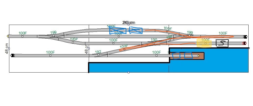

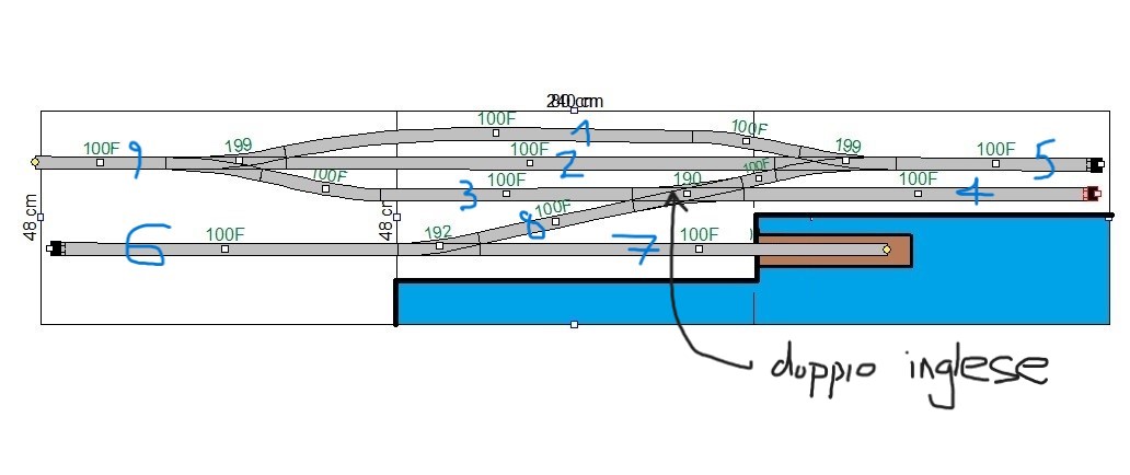

MessaggioInviato: martedì 16 aprile 2024, 19:06
Messaggi: 308
A mio parere il tracciato di docdelburg e`ottimo se il 190 e` un doppio inglese. Si possono fare manovre realistiche.
layout 1.jpg [ 58.64 KiB | Osservato 2117 volte ]
 Oggetto del messaggio: Re: Diorama Operativo
MessaggioInviato: martedì 16 aprile 2024, 19:10
Messaggi: 308

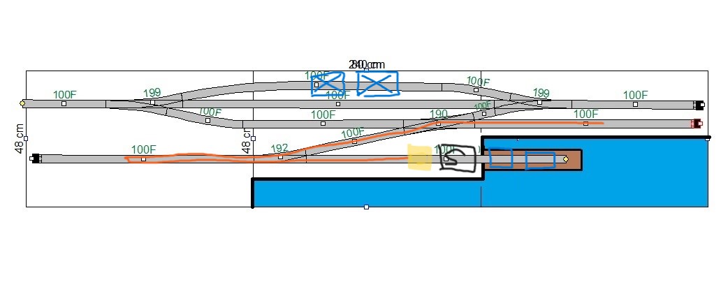

Per esempio:
Posizione di partenza
Layout 2.jpg [ 64.76 KiB | Osservato 2114 volte ]
MessaggioInviato: martedì 16 aprile 2024, 19:11
Messaggi: 308
La loco si stacca e va a prendere il carro scudo

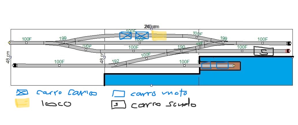

MessaggioInviato: martedì 16 aprile 2024, 19:14

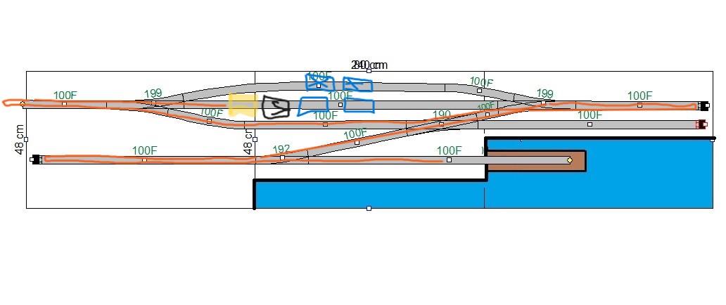

Messaggi: 308
Loco e carro scudo vanno a prendere i carri vuoti dalla chiatta
Layout 4.jpg [ 55.84 KiB | Osservato 2108 volte ]

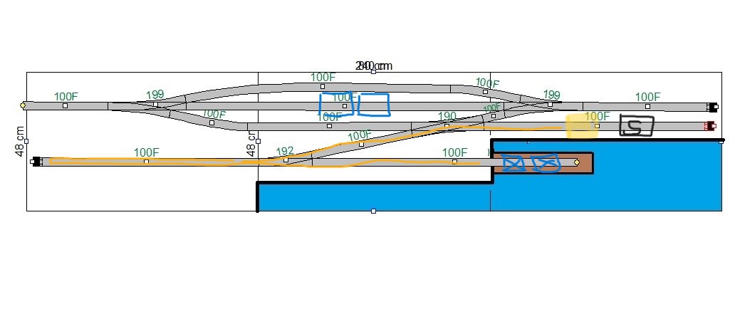

MessaggioInviato: martedì 16 aprile 2024, 19:25

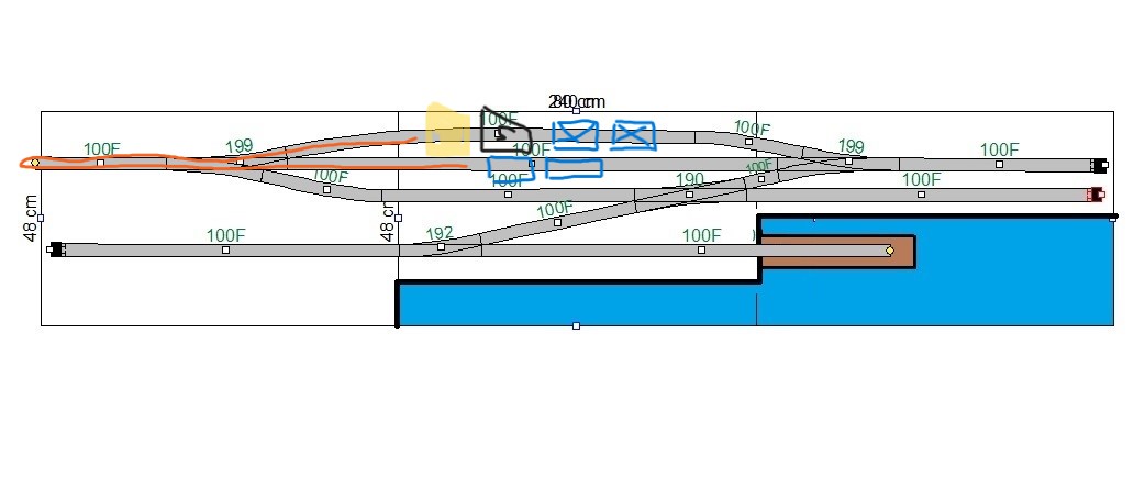

Messaggi: 308
E li lascia sul binario 2
Layout 5.jpg [ 57.1 KiB | Osservato 2097 volte ]

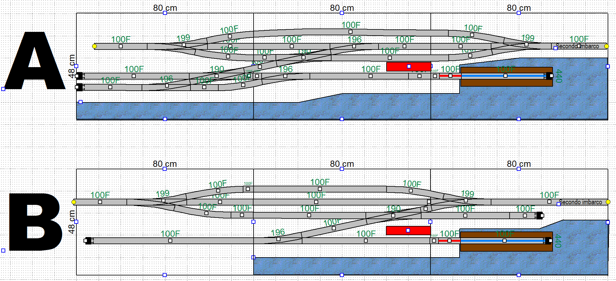

Dunque, come sempre la progettazione è la parte più impegnativa, ma per fortuna ci si può confrontare
Sono arrivato con i vostri comemnti a queste due opzioni
Diorama12.png [ 168.34 KiB | Osservato 2089 volte ]
SICURAMENTE per entrambe le soluzioni vale che:
1) gli incroci non sono incroci ma doppi inglesi
2) In entrambe le soluzioni la d245 (che è lunga 11 cm) e il carro scudo (lungo 14 cm) trovano spazio per muoversi con un carro in movimentazione.
La soluzione A
PRO
- riproduce un tracciato realistico se non ho capito male
- buone manovre
CONTRO
- i binari lasciano troppo poco spazio al paesaggio
- costo dei deviatoi
La soluzione B
PRO
- mi sembra dia più spazio al paesaggio e mi sembra meno "spaghettata"
- meno deviatoi e quindi magari potrei optare per qualcosa di più "bello" ma mantenendo il consiglio della robustezza dei peco
CONTRO
- non mi piace il binario 1 cosi lungo visto che la chiatta è lunga 40 cm
Direi che la scelta è quasi fatta ci dormo sopra.
GRAZIE GIOVANNI le tue simulazioni mi sono state molto utili
