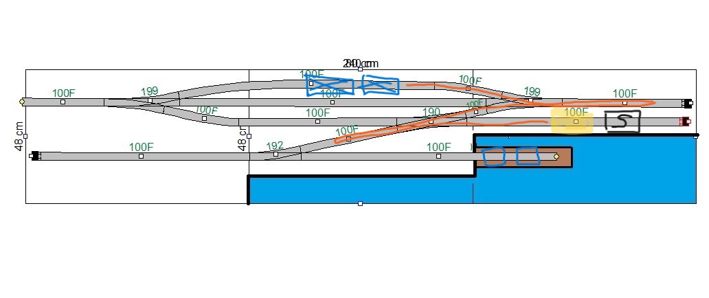

Buongiorno
Alcune mie considerazioni in ordine sparso:
il suggerimento di mettere un altro binario a fianco del ponte mobile renderebbe difficile l’inserimento del fabbricato di servizio necessario al ponte mobile
il deviatoio doppio “unilaterale” era a servizio del secondo imbarco, non riprodotto per ragioni di spazio, per cui, pur essendo molto particolare e interessante qui non troverebbe giustificazione...
non volendo mettere i due inglesi presenti nella realtà, li sostituirei con due deviatoi semplici, come da secondo schemino: mettere due intersezioni al posto degli inglesi creerebbe solo problemi inutili obbligando a lasciare lo spazio libero su secondo e terzo (contandoli dal basso) binario per far passare la manovra dal primo al quarto binario. Così guadagneresti anche spazio sull’asta del primo binario a sinistra (magari spostando a sinistra anche il deviatoio fra binario 1 e 2 per poter manovrare senza impegnare il ponte mobile).
Chiaro che se l’intento è quello di fare tante manovre allora ogni schema per quanto complesso e complicato trova la sua giustificazione, ma nella realtà ovviamente si cerca di fare meno manovre possibile!
Michele

Gianfranco Visentin ha scritto:
Alex, la chiatta fluviale che hai mostrato sul forum ASN ha due binari.
Quindi dovresti fare due ponti mobili.
Questa discussione sul bar della rotaia, riporta il piano dei binari di Paratico Sarnico, che aveva due ponti mobili
Ciao Gianfranco, la chiatta che userò e a 1 binario e in H0 non in scala N (non è quella proposta su quel post)
Il progetto e un diorama in H0 per questo scrivevo qui e non su forum ASN
 Oggetto del messaggio: Re: Diorama Operativo
MessaggioInviato: martedì 16 aprile 2024, 17:14
Messaggi: 501
Località: Venezia
Andrea Nasso ha scritto:
Domanda perche non sto capendo (sicuramente per mia ignoranza)
ma la loco da manovra va a prendere con carro scudo i carri sulla chiatta e procede in trazione sul binario 2 per portarli ai binari 3,4,5
il binario 1 per cosa lo userei quindi visto che la loco per fare manovre dovrebbe farle in spinta?
chiedo scusa ma mi sto perdendo
Ciao, hai ragione, ma se non usi almeno un inglese, in ogni caso o il binario 1 (con il mio schema) o il 2 (con il tuo) sono accessibili solo dal lato destro... Quindi o metti l'inglese, o ipotizzi che il binario 1/2 a seconda degli schemi siano usati da una seconda locomotiva da manovra, oppure togli un binario...
Michele

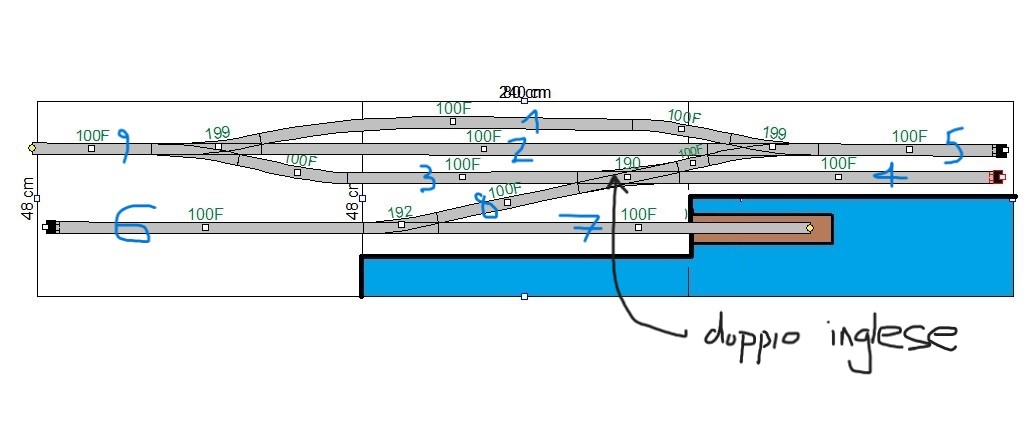

marco_58 ha scritto:
Si vede da lontano che con 4 binari è una cosa ben diversa!
Peccato che sia un incrocio e non un inglese.
Errore mio, in effetti DEVE essere un inglese doppio per permettere ogni tipo di indirizzamento. E collegare i due tronchini più lunghi.

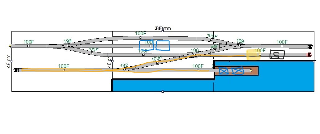

A mio parere il tracciato di docdelburg e`ottimo se il 190 e` un doppio inglese. Si possono fare manovre realistiche.
layout 1.jpg [ 58.64 KiB | Osservato 2094 volte ]

Per esempio:
Posizione di partenza
Layout 2.jpg [ 64.76 KiB | Osservato 2091 volte ]

Messaggi: 308
La loco si stacca e va a prendere il carro scudo
Layout 3.jpg [ 54.6 KiB | Osservato 2087 volte ]
