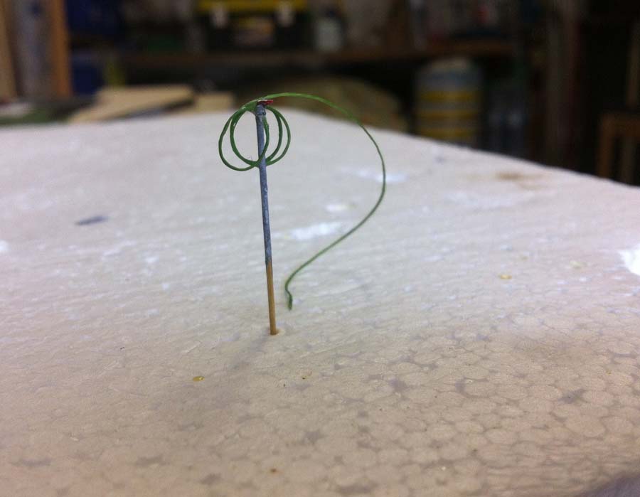

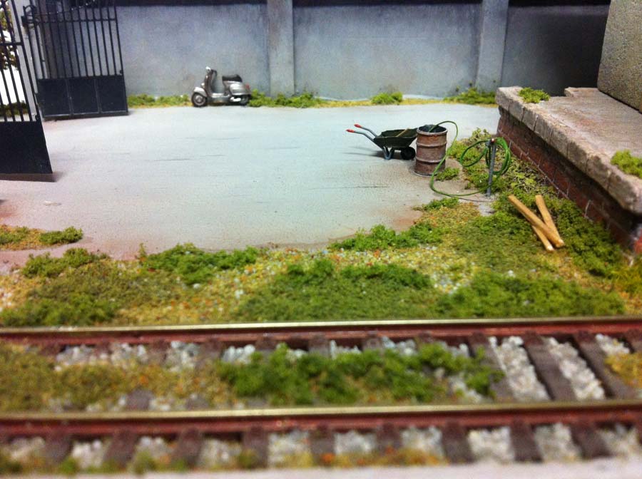

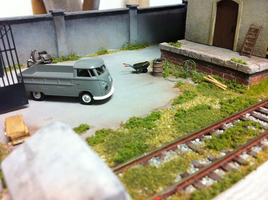

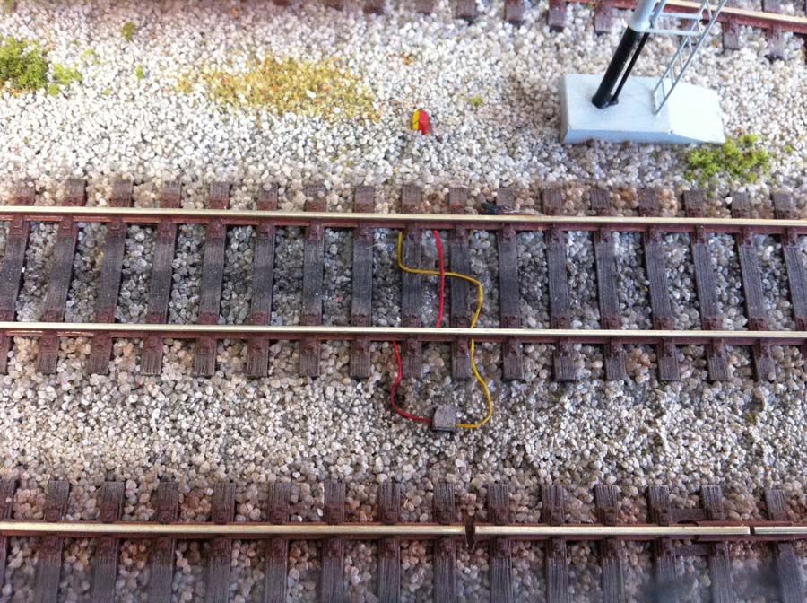

Vi posto gli ultimi lavoretti fatti:

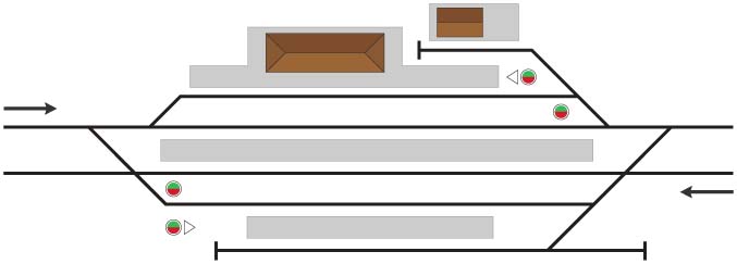

Nella prima immagine abbiamo il disegno del tracciato, con una piccola differenza rispetto a quello postato precedentemente, è quasi uguale ma avevo dimenticato di disegnare un piccolo tronchino situato nell'ultimo binario (sul binario morto).

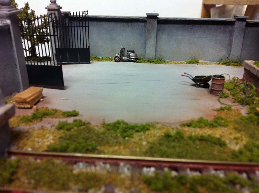

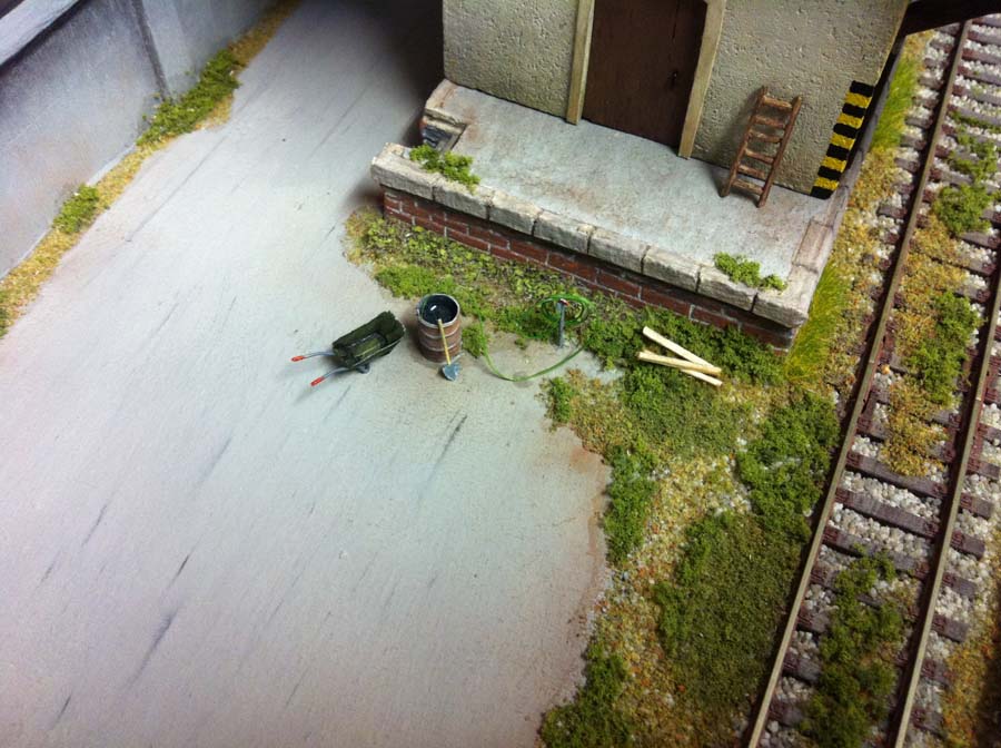

Poi ho realizzato alcuni oggetti per animare la scena vicino al M.M., autocostruiti e realizzati con filo d'ottone e cartoncino e infine i circuiti di binario.
Chiedete pure.

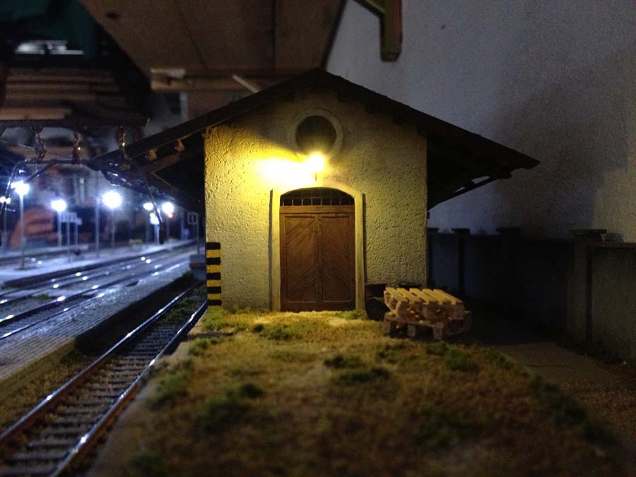

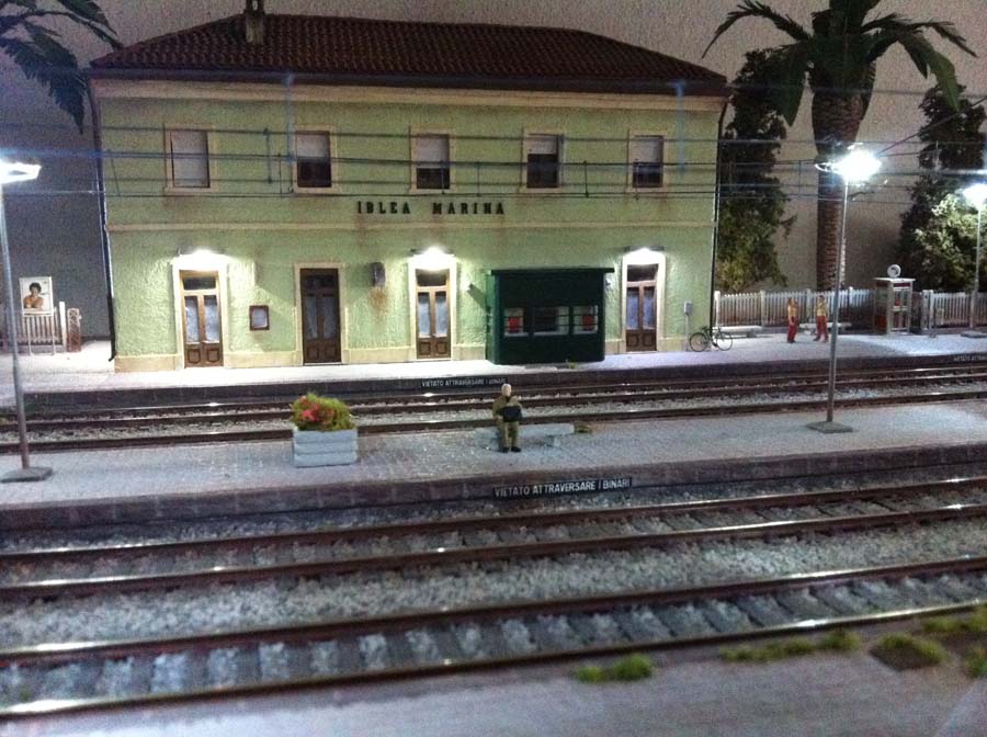

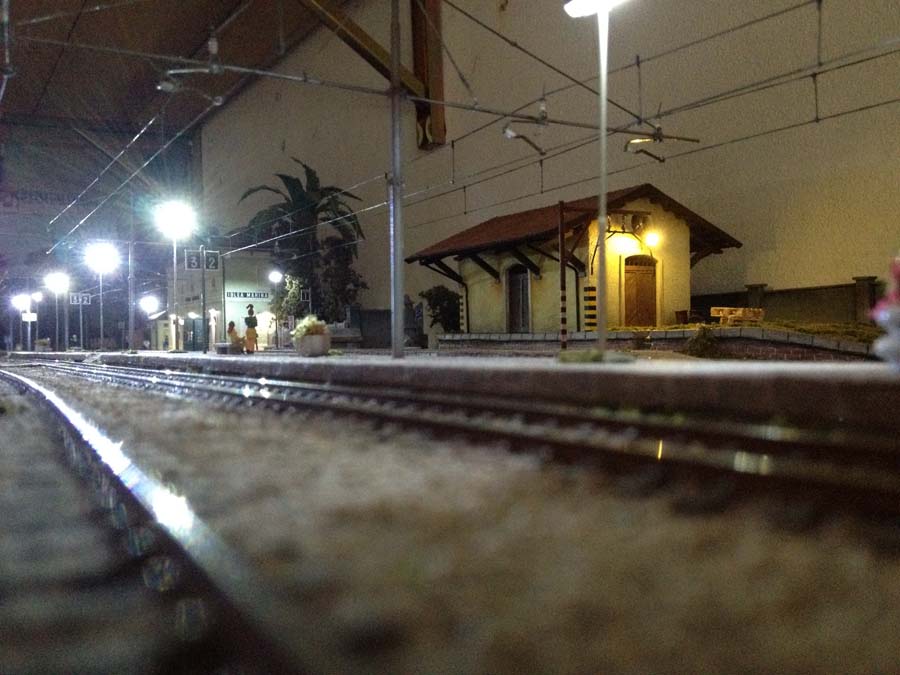

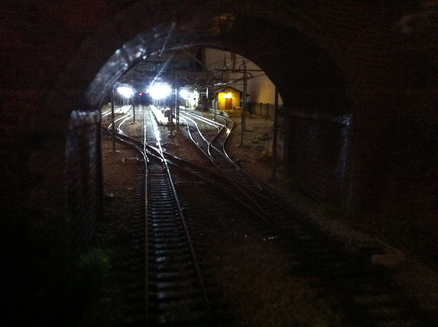

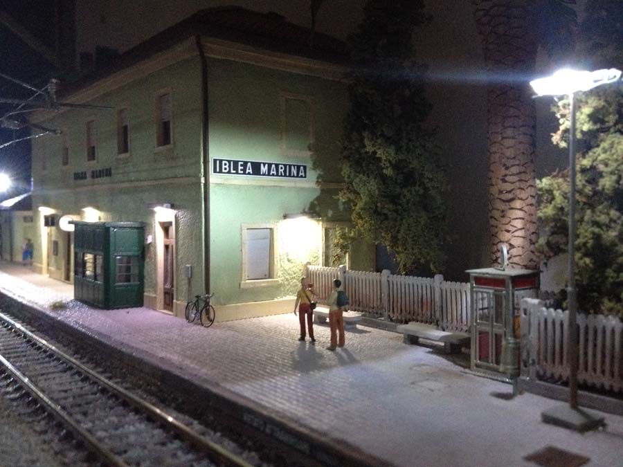

E infine finalmente Iblea Marina è illuminata!...le foto non sono il massimo però rende l'idea,
adesso manca solo la torre faro qualche lampione sulla strada dietro al F.V. e il gioco è fatto!

Ciao Adriano, anch io ho costruito il bidone da 200lt aperto, molto carino il tuo ma i bordi sembrano leggermente grossetti, io l'ho realizzato creandomi una dima con schede telefoniche per ottenere 2 scanalature grosse 1 mm e distanti 3 mm l'una dall altra, poi ci ho adagiato sopra un po' di alluminio da vaschetta take away, passato con una punta per stampare le scanalature arrotolato su di un tubicino da 7 mm, un goccino di cianoacrilico e il gioco è fatto; se si vuole fare tappato due dischetti di carta o alluminio fatti con la... (non mi viene: macchinetta per fare i buchi nei fogli di carta per inserirli nei raccoglitori ad anelli); et voilà il gioco è fatto.
la tua tecnica??
e la carriola?
 Oggetto del messaggio: Re: Moduli "IBLEA MARINA" .(agg. 1 Maggio)
MessaggioInviato: giovedì 3 maggio 2012, 17:28
Messaggi: 477
Ciao red
Il bidone l'ho fatto con ciò che avevo a disposizione al momento, ovvero un tondino di legno da 8 mm avvolto da comune carta da fotocopia per simulare i bordi. I rilievi invece sono realizzati col filo elastico che ho usato per per la catanaria da 0,3 mm.
Per la cariola ho usato cartoncino fine per creare il corpo principale, cartoncino da 1 mm per la ruota e filo d'ottone da 0,5 piegato man mano per la struttura.
Adriano
MessaggioInviato: giovedì 3 maggio 2012, 19:19
Iscritto il: martedì 4 maggio 2010, 7:26
Messaggi: 164
grazie Adriano, se ti va prova la mia tecnica, è molto meno laboriosa.
complimenti per il "lavoretto"

Mi associo ai complimenti di etr500 ,davvero tutto molto curato e di ottima resa ,
la foto fatta da dentro la galleria sembra vera!
