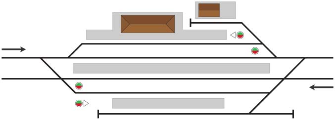

per arrivare al deviatoio di uscita dei binari II e III con il giallo sul cuore
puoi spiegare meglio? non sapevo di sta roba. Il cuore è sempre a terra?
Esatto! il cuore è sempre a terra. E solitamente il cambio di polarità più vicino, per ottenere la giusta polarizzazione del deviatoio, è su un ago e l'altra rotaia corrispondente. Prova a vedere un po' in giro nella realtà... :wink:
Adriano656 ha scritto:
Se proprio mi venisse il coraggio di effettuare questa modifica, mettendo l'asta di manovra, significherebbe rimuovere un pezzo di catenaria, sostituire lo scambio con un incrocio, segare un pezzo di paesaggio per permettere la collocazione di un tronchino di 35 cm circa( che non sarebbe male.
Però mi viene il mal di testa.
Adriano
A parer mio, Adriano, senza dover necessariamente mettere l'asta di manovra, basta semplicemente aggiungere il tronchino di sicurezza. Potresti provare a sostituire il deviatoio semplice con un inglese.
La catenaria non cambia più di tanto, basta allungare la tesata del binario I di una campata, quanto è lungo il tronchino.
Idem per il tronchino oltre il binario IV.

Per quanto riguarda le osservazioni fatte sul tracciato ringrazio tutti per i consigli e quando ne avrò voglia magari provo a fare qualche modifica.
Per adesso andiamo avanti,

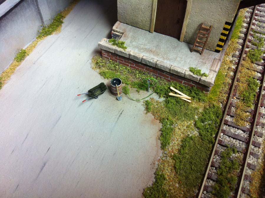

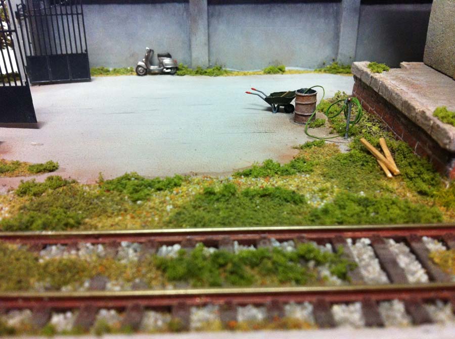

Vi posto gli ultimi lavoretti fatti:
Nella prima immagine abbiamo il disegno del tracciato, con una piccola differenza rispetto a quello postato precedentemente, è quasi uguale ma avevo dimenticato di disegnare un piccolo tronchino situato nell'ultimo binario (sul binario morto).

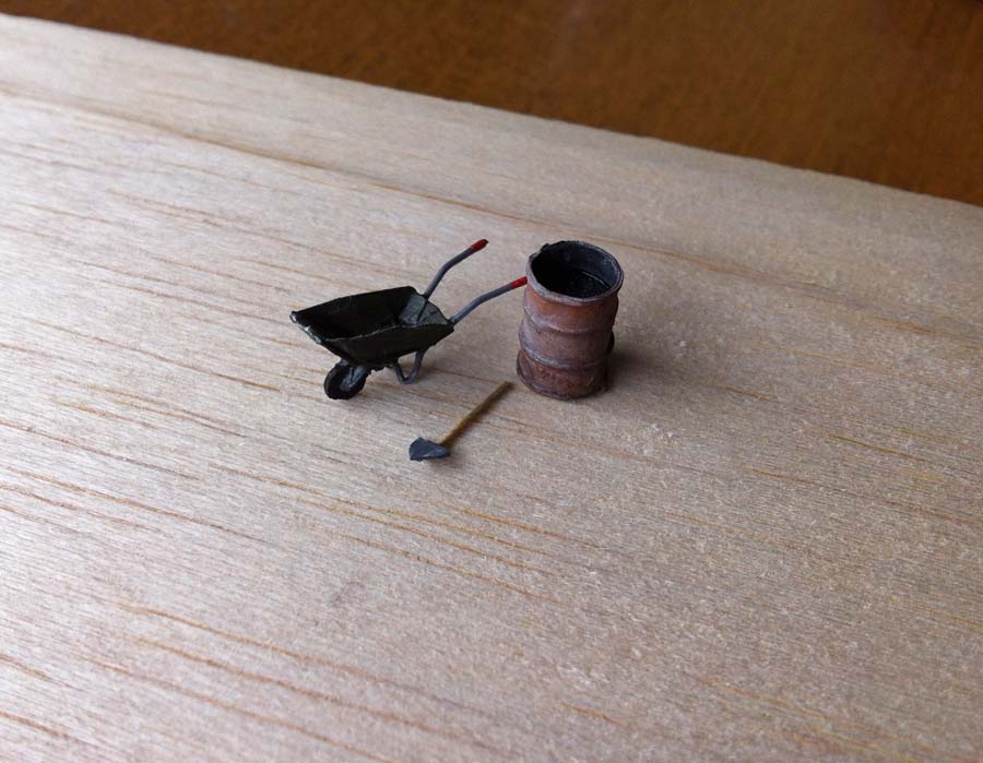

Poi ho realizzato alcuni oggetti per animare la scena vicino al M.M., autocostruiti e realizzati con filo d'ottone e cartoncino e infine i circuiti di binario.
Chiedete pure.

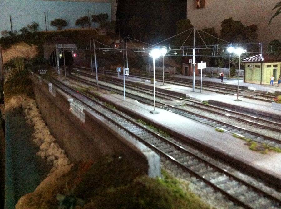

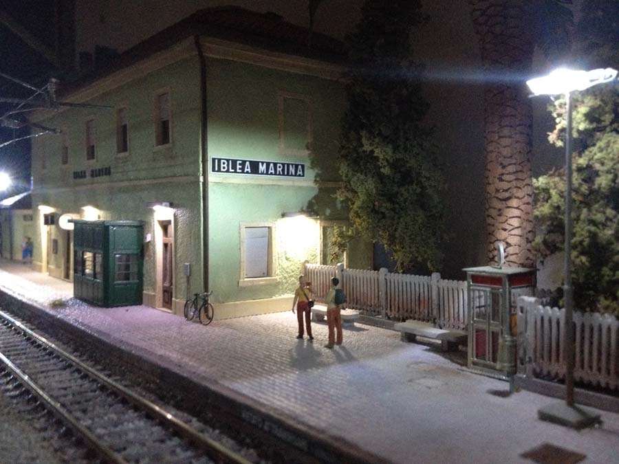

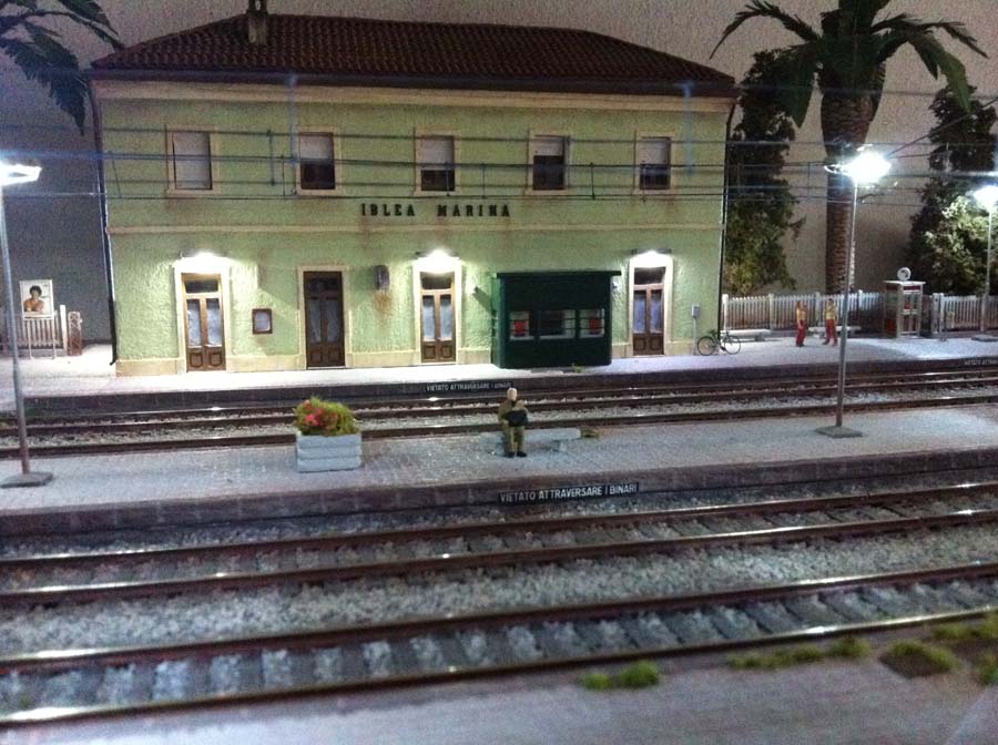

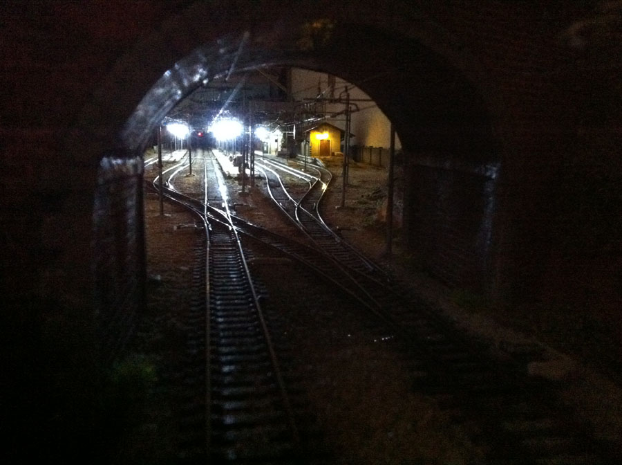

E infine finalmente Iblea Marina è illuminata!...le foto non sono il massimo però rende l'idea,
adesso manca solo la torre faro qualche lampione sulla strada dietro al F.V. e il gioco è fatto!

Ciao Adriano, anch io ho costruito il bidone da 200lt aperto, molto carino il tuo ma i bordi sembrano leggermente grossetti, io l'ho realizzato creandomi una dima con schede telefoniche per ottenere 2 scanalature grosse 1 mm e distanti 3 mm l'una dall altra, poi ci ho adagiato sopra un po' di alluminio da vaschetta take away, passato con una punta per stampare le scanalature arrotolato su di un tubicino da 7 mm, un goccino di cianoacrilico e il gioco è fatto; se si vuole fare tappato due dischetti di carta o alluminio fatti con la... (non mi viene: macchinetta per fare i buchi nei fogli di carta per inserirli nei raccoglitori ad anelli); et voilà il gioco è fatto.
la tua tecnica??
e la carriola?

Ciao red
Il bidone l'ho fatto con ciò che avevo a disposizione al momento, ovvero un tondino di legno da 8 mm avvolto da comune carta da fotocopia per simulare i bordi. I rilievi invece sono realizzati col filo elastico che ho usato per per la catanaria da 0,3 mm.
Per la cariola ho usato cartoncino fine per creare il corpo principale, cartoncino da 1 mm per la ruota e filo d'ottone da 0,5 piegato man mano per la struttura.
Adriano

grazie Adriano, se ti va prova la mia tecnica, è molto meno laboriosa.
complimenti per il "lavoretto"

Mi associo ai complimenti di etr500 ,davvero tutto molto curato e di ottima resa ,
la foto fatta da dentro la galleria sembra vera!
