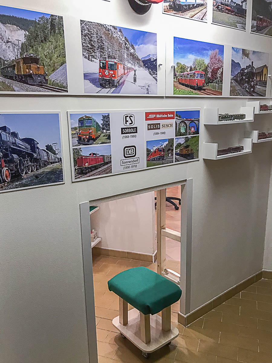

Non mi posso assolutamente lamentare ma per arrivarci ho dovuto:
1. smontare il plastico precedente (con grande rammarico)
2. ottenere l'uso di parte della cantina
3. abbattere la parete tra la vecchia stanza e la cantina
Inoltre non volendo rinunciare né al plastico in H0m né a quello in H0 ho un ingresso non particolarmente agevole:
