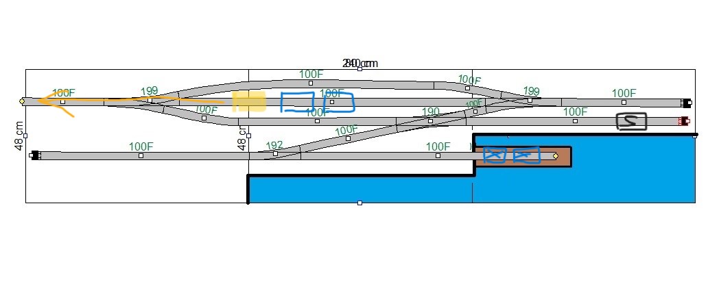

poi va a prendere i carri vuoti

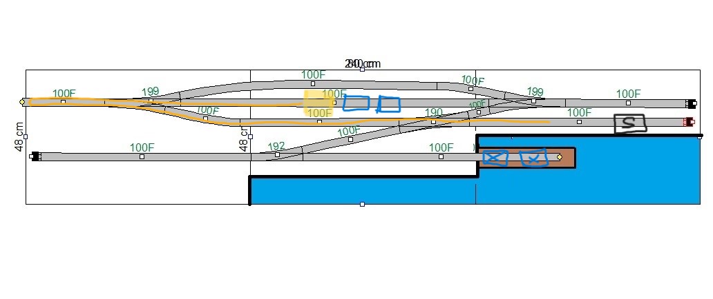

e vanno via. Poi il ciclo ricomincia.

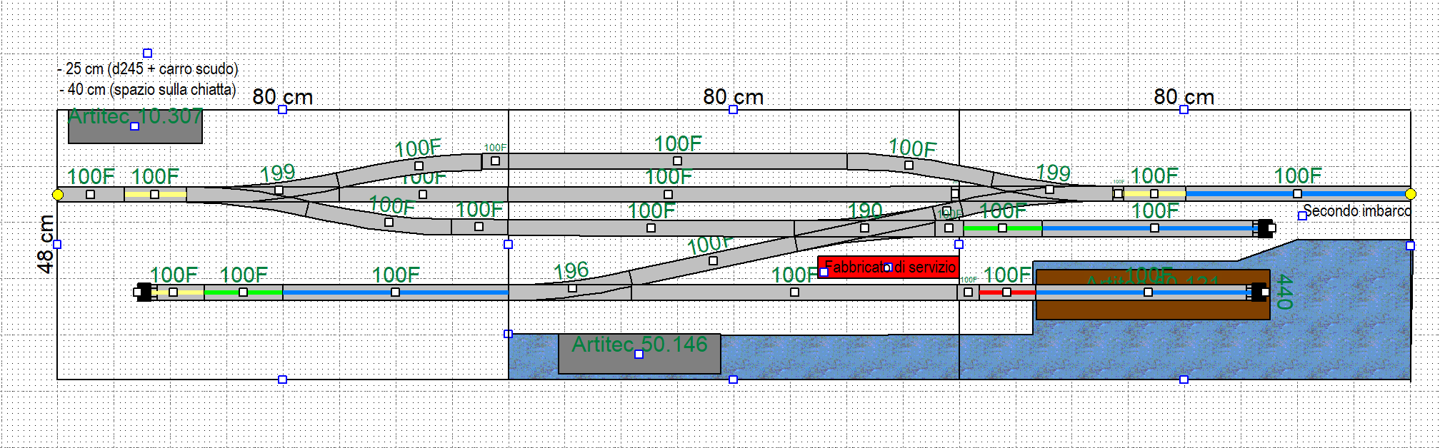

Dunque!
ho lasciato decantare un po i disegni ho riletto tutti i vostri consigli (Ovviamente non esiste una soluzione che abbracci tutti i vostri congili insieme) e ho trovato il compromesso che a livello di gioco e di soddisfazione nella realizzazione mi convince di più.
Credo che ora mi dedicherò alla struttura
Cosi per fare 2 conti me la cavo con 200 € di armamento cosa che non è male utilizzando i PECO.
ora vediamo se mi risponde anche qualche altro artigiano per l'armamento.
ad ogni modo Grazie a tutti per il supporto nella progettazione, non me ne voglia chi mi ha dato consigli ma no li ho scelti perchè come detto in precedenza è un compromesso e qualcosa va accantonato e qualcosa no, ma vi ringrazio lo stesso per l'interesse.
Questo il tracciato che andrò a realizzare.
Armamento: Peco codice 75 + Flessibili Peco codice 75
Locomotive: una sola D245 comofer digitale con sound (non saranno presenti altre trazioni)
Carri: al momento un EAOS carico con scarti di vetro, ma vorrei utilizzare dei carichi amovibili e avere al massimo una decina di carri ben fatti da alternare.
Modalita di gioco: Manovre e movimentazione carri con il minor numero di manovre possibili come al vero
Trazione: digitale affidata ad una digikeijs dr 5000
Ho segnato in giallo l'ingombro della D245 comofer
in blu l'ingombro massimo dei carri sulla chiatta
in verde il carro scudo
in rosso il ponte amovibile per la chiatta
il tutto per essere sicuro delle movimentazioni per non rimanere incastrato
diorama_def.png [ 102.11 KiB | Osservato 2960 volte ]

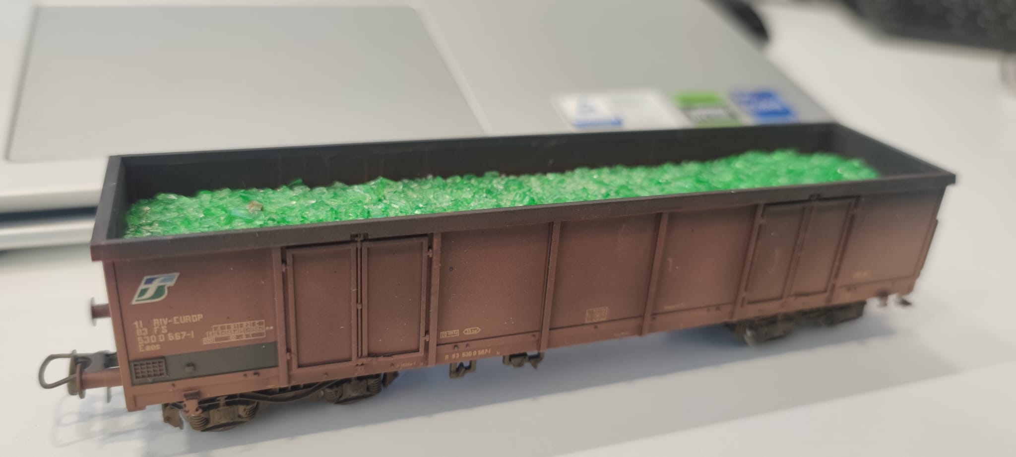

1) che carro scudo potrei usare? magari qualcosa di corto per non complicare troppo le manovre esiste al vero qualcosa per riprodurre la realtà o mi costruisco/adatto qualcosa di comemrciale?
2) i ganci, se quelli in N sono orrendi quellin H0 fanno concorrenza... in N ho sostituito i ganci con i microtrains per facilitare lo sgancio e agganci dei vagoni. in H0 cosa usate?
al momento l'unico carro che ho è questo, probabilmente da rimarcare per adattarlo all'epoca corretta

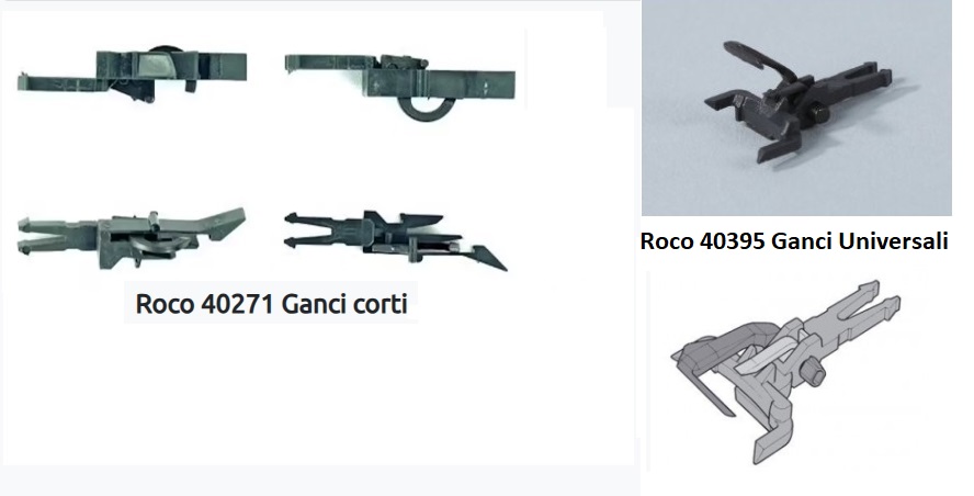

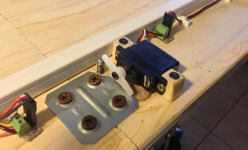

Un'altra scelta che dovrai fare è quella relativa alla sganciamento: pensi di farla manualmente o hai in mente qualcosa di automatizzato?
Dotare di gancio automatico digitale la loco, per me ha poco senso; rimarrebbero tutti gli altri carri da sganciare. Anche mettere il gancio digitale sul carro-scudo, unendolo elettricamente alla loco, ti vincolerebbe troppo.....
Diverso invece il discorso di predisporre una serie di sganciatori meccanici nei punti (che poi saranno sempre quelli) in cui disaccoppiare i carri e/o la loco, chiatta compresa.
In questo senso usare dei servomotori sottoplancia che sollevano una piastrina potrebbe essere la soluzione più economica. Cercherò una esemplificazione grafica degli sganciatori.
Per i ganci ti direi di considerare i corti Roco o gli universali Roco; da provare entrambe per facilità di aggancio e sgancio.

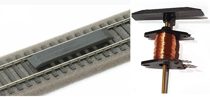

Lo sganciatore elettrico, se già non lo conosci, è fatto più o meno così: una piastra smussata alle estremità, posta in mezzo alle rotaie, che si alza per l'eccitamento di una bobina elettrica.
CLASSIC01.jpg [ 86.2 KiB | Osservato 2784 volte ]
La soluzione col servomotore prevede sempre la stessa piastra, richiamata in posizione bassa di riposo da una molla, che si alza spinta dall'attuatore del servomotore. Qui l'unica foto sottoplancia che sono riuscito a trovare.
SERVO01.jpg [ 101.46 KiB | Osservato 2784 volte ]

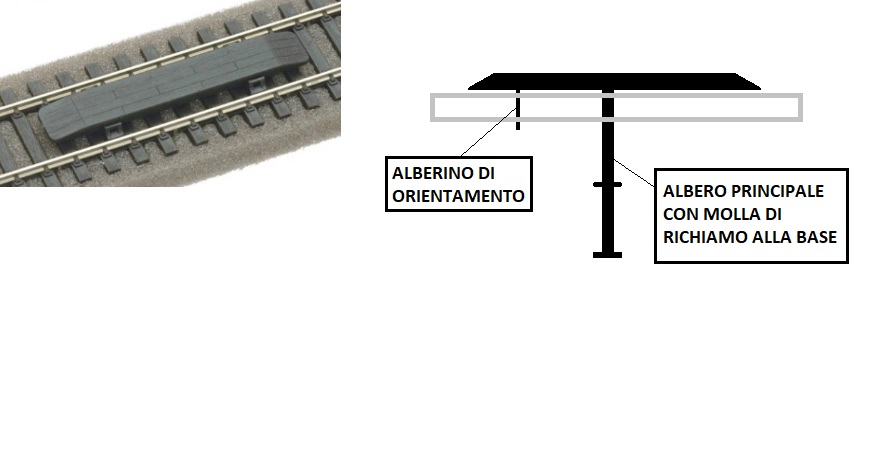

Un suggerimento: per evitare che la piastrina tenda a ruotare intorno all'asse centrale, porre un alberino ad una estremità inferiore che scorra in un forellino della struttura e faccia da guida.
SGANCIO1.jpg [ 54.68 KiB | Osservato 2784 volte ]
Ovviamente la piastrina può e deve essere fatta di dimensioni ridotte, magari in ottone o rame, saldata all'albero centrale, così da essere molto sottile e non deturpare un diorama che avrà aspetti scenografici molto curati.

Per lo sganciamento farò a mano con un bastoncino come faccio in N
Vero che i vagoni andranno sganciati sempre nello stesso posto tendenzialmente, ma vorrei tenermi la libertà di sgangiare dove voglio.
Magari mi disegno in 3d un bastoncino con un magnete e me lo stampo. ci studierò
Per i ganci grazie li provo entrambi
