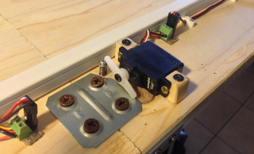

La soluzione col servomotore prevede sempre la stessa piastra, richiamata in posizione bassa di riposo da una molla, che si alza spinta dall'attuatore del servomotore. Qui l'unica foto sottoplancia che sono riuscito a trovare.
SERVO01.jpg [ 101.46 KiB | Osservato 2805 volte ]
Un suggerimento: per evitare che la piastrina tenda a ruotare intorno all'asse centrale, porre un alberino ad una estremità inferiore che scorra in un forellino della struttura e faccia da guida.

Ovviamente la piastrina può e deve essere fatta di dimensioni ridotte, magari in ottone o rame, saldata all'albero centrale, così da essere molto sottile e non deturpare un diorama che avrà aspetti scenografici molto curati.
