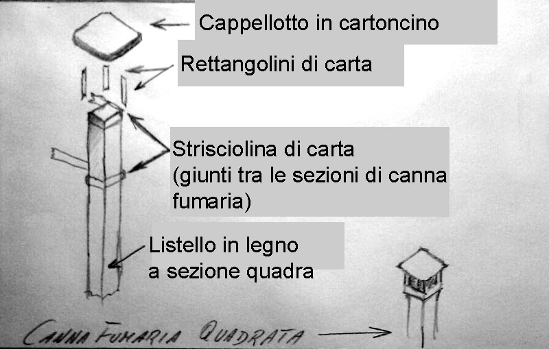

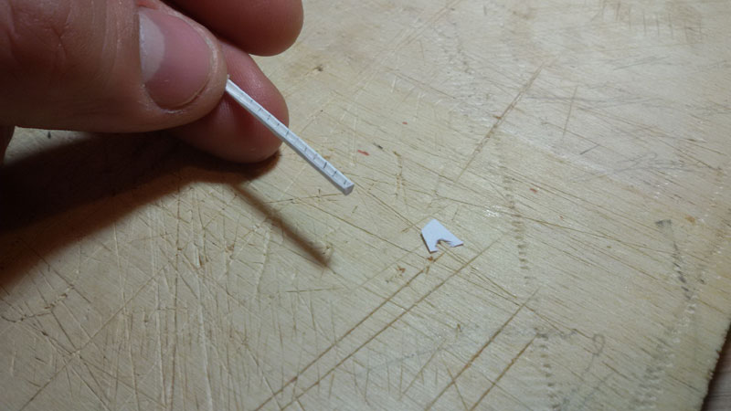

Come creare in pochi minuti comignoli e canne fumarie in perfetto stile italiano (non le tedescate in commercio), penso che un disegnino valga più di mille parole..
canna-fumaria-tonda.jpg [ 64.94 KiB | Osservato 12442 volte ]
canna-fumaria-quadrata.jpg [ 65.63 KiB | Osservato 12442 volte ]

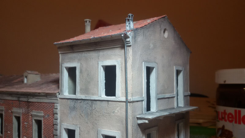

Commento file: Il risultato finale
20151126_234023.jpg [ 47.93 KiB | Osservato 12442 volte ]

La Nutella è l'additivo segreto?
:lol:

Eh già..questo succede quando ti tocca lavorare sul tavolo della cucina per mancanza di un laboratorietto..ma il prossimo anno ne realizzerò uno così fuggo da tentazioni culinarie come nutella et similia :lol: :lol:

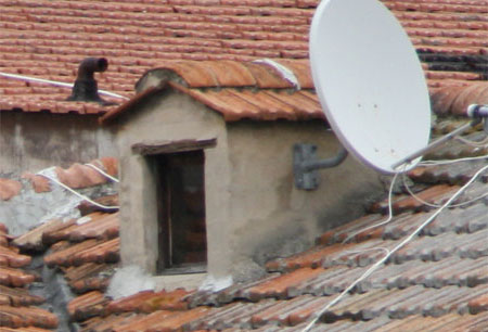

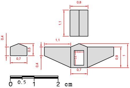

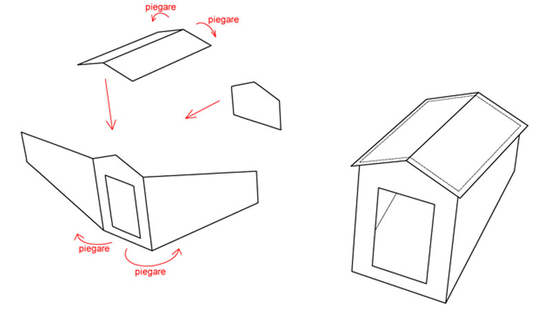

Così ho realizzato gli abbaini, sempre stampando sull' ormai famoso cartoncino 220gr/mq ed ispirandomi come sempre alla realtà.
Ritaglio, incollo e poso coppi o tegole a seconda dell' esigenza...
Commento file: Misure già in scala H0

Commento file: Schema di montaggio
abb2.jpg [ 29.51 KiB | Osservato 11915 volte ]
Commento file: Abbaino di "ispirazione"
abb3.jpg [ 36.98 KiB | Osservato 11915 volte ]
