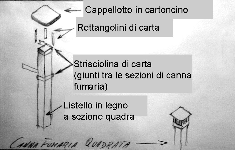

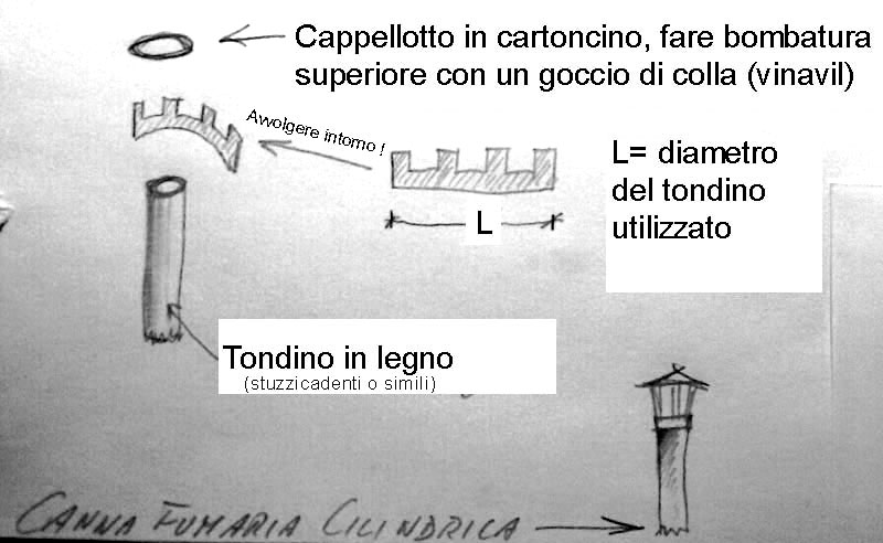

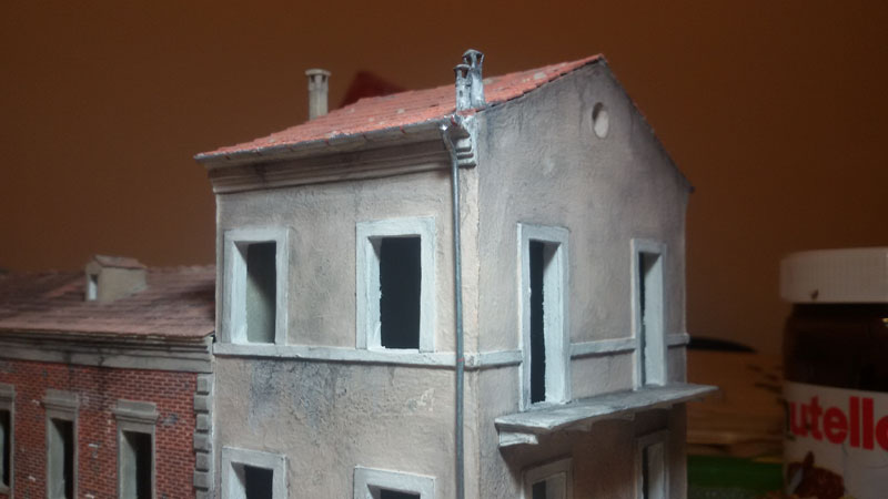

Come creare in pochi minuti comignoli e canne fumarie in perfetto stile italiano (non le tedescate in commercio), penso che un disegnino valga più di mille parole..

Commento file: Il risultato finale

La Nutella è l'additivo segreto?
:lol:

Eh già..questo succede quando ti tocca lavorare sul tavolo della cucina per mancanza di un laboratorietto..ma il prossimo anno ne realizzerò uno così fuggo da tentazioni culinarie come nutella et similia :lol: :lol:

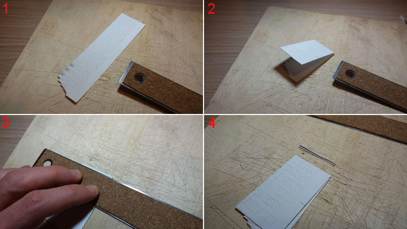

Per quanto riguarda le gronde, provo a descrivere come ho fatto, seguite elenco numerato e relativa foto:
1 - Prendo un pezzo di cartoncino (album da disegno, carta 220 gr / mq)
2 - Lo piego
3 - Lo taglio vicono al bordo piegato ( ad 1 mm circa)
4 - Una volta raddrizzata (col taglio può leggermente deformarsi) ecco ottenuta la grondaia
5 - Faccio i fianchi laterali della grondaia: prendo un comune pezzetto di carta
6 - Lo incollo ad una estremità col Vinavil
7 - Aspetto che asciughi
8 - Taglio il bordo posteriore della carta in eccesso ed ho così la "mezzaluna" che costituisce il bordo della grondaia
I sostegni della grondaia sono...verniciati di color ruggine con un pennellino.
Spero di essere stato chiaro, in caso di dubbi chiedete pure!
A presto :D

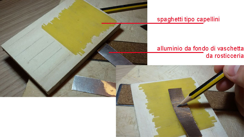

Nel frattempo, un paio di lastre di eternit posate su uno dei tetti..almeno ho risparmiato la posa in opera di qualche microtegola ed ho creato un pò di "movimento".
Ho creato le lastre con il famoso metodo degli spaghetti e le ho verniciate dry brush con acrilici prima grigio chiaro e poi una passata leggera di grigio scuro.
P.S. usate i capellini, che gli spaghetti sono troppo grossi! :D

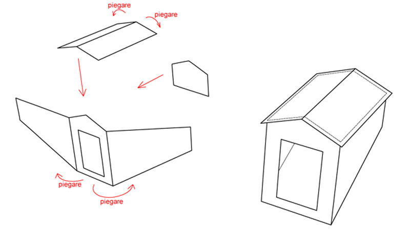

Così ho realizzato gli abbaini, sempre stampando sull' ormai famoso cartoncino 220gr/mq ed ispirandomi come sempre alla realtà.
Ritaglio, incollo e poso coppi o tegole a seconda dell' esigenza...

potresti fare un link esterno per le foto ad alta definizione??
please!!
io con le gronde le ho provate tutte: bastoncini cotton-fioc, cannucce per bibite, penne-bic....
Dovendo rifarle tutte (perfette alla posa, disintegrate dopo pochi anni...), credo proprio che seguirò la tua strada!
Al limite, per consolidare meglio la forma circolare, prima di verniciarle, pensavo di dare una pennellata leggera ma coprente di cianoacrilato: l'ho già provato in altre applicazioni che mi sembrano abbastanza durature.

@ mttclv: in effetti è un' ottima soluzione, non ci avevo pensato!
Anche se ho notato che, una volta data la vernice sul profilo della grondaia, essa prima si deforma leggermente (a causa dell' umidità della vernice stessa), poi si irrigidisce, praticamente indurisce naturalmente e spero che col tempo non gli succeda nulla!
