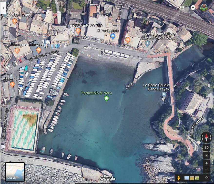

La rampa di alaggio devrebbe essere posta in area comoda per il trasporto delle barche al punto di ricovero.
Potresti anche immaginare un'area di banchina leggermente più larga dove possano stazionare le barche coperte in attesa della buova stagione. Se dai un'occhiata al porticciolo di Nervi (GE) troverai questa sistemazione.
Schermata 2019-02-09 alle 14.56.13.png [ 1.37 MiB | Osservato 4918 volte ]

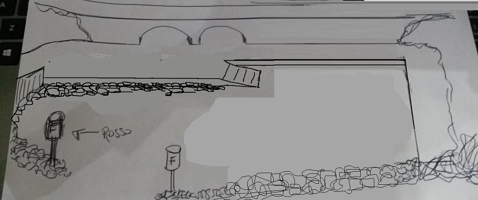

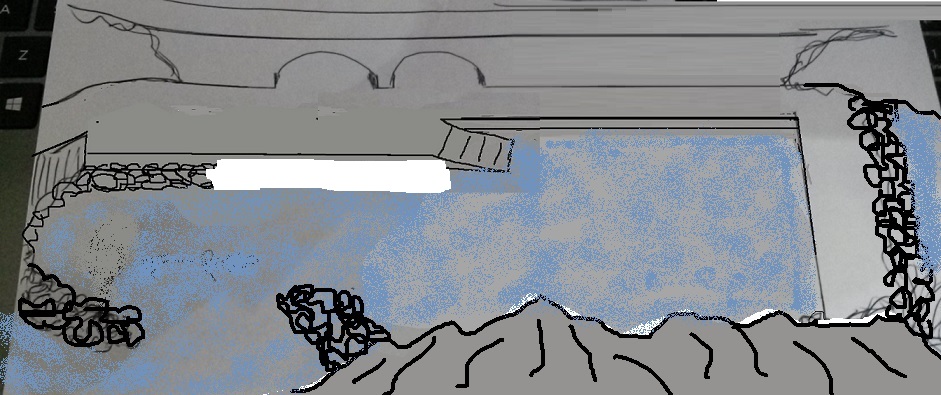

Quindi qualcosa del genere? :roll: :roll: :roll:
disegno2.jpg [ 135.78 KiB | Osservato 4912 volte ]

Penso che purtroppo Axel non possa realizzare ciò in quanto se ho ben capito leggendo il post , lo spazio a sua disposizione è limitato, se optasse per questa soluzione sicuramente ottimale dovrebbe limitare lo specchio d'acqua

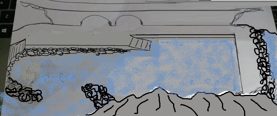

In realtà lo spazio c'è l'ho, però la mia idea era quella di fare qualcosa di molto piccolo.Comunque alla luce dei fatti, se lasciassi più spazio a destra così come in quest'ultimo di segno, potrebbe andar bene senza far storcere il naso? :roll:
disegno3.jpg [ 88.4 KiB | Osservato 4915 volte ]

Altrimenti prendo spunto sempre da Framura, scogli naturali nella parte anteriore e frangiflutti sul molo di destra.
disegno4.jpg [ 151.22 KiB | Osservato 4911 volte ]

Va bene anche questa soluzione, non penso nessuno possa storcere il naso , l'importante rispecchiare quelle che sono principalmente le norme di sicurezza quando si vara un'imbarcazione, in questo caso penso ci siano tutte, compreso gli spazi di manovra, anche eventualmente di un camion munito di gru che trasporti imbarcazioni un po' piu' impegnative che spesso non possano essere messe in mare tramite la discesa e proprio per quest'ultima fase di manovra limiterei gli scogli che sono stati posizionati nello specchio d'acqua a sinistra a ridosso della banchina in cemento
Filippo
disegno4.jpg [ 143.52 KiB | Osservato 4903 volte ]

Ok perfetto mi piace...Vediamo se anche gli altri vogliono aggiungere un loro parere, sennò per quanto mi riguarda sono pronto a procedere con i lavori.... :)

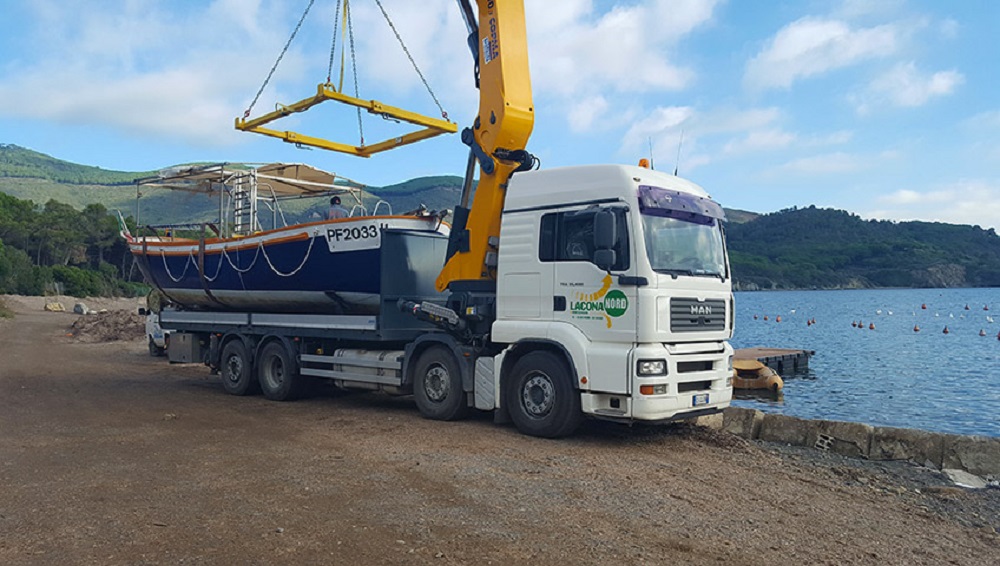

Solitamente nei piccoli porti ,le imbarcazioni piccole vengono varate dalla discesa parliamo quelle fino a 5/6 metri massimo, diversamente ( quelle piu' lunghe non carrellabili e piu' pesanti )vengono trasportate ai moli da camion muniti di gru che solitamente si mettono paralleli al molo e dopo aver imbracato il natante con delle fasce lo sollevano e lo mettono direttamente in acqua .
Filippo
movimentazione-01.jpg [ 192.47 KiB | Osservato 4893 volte ]

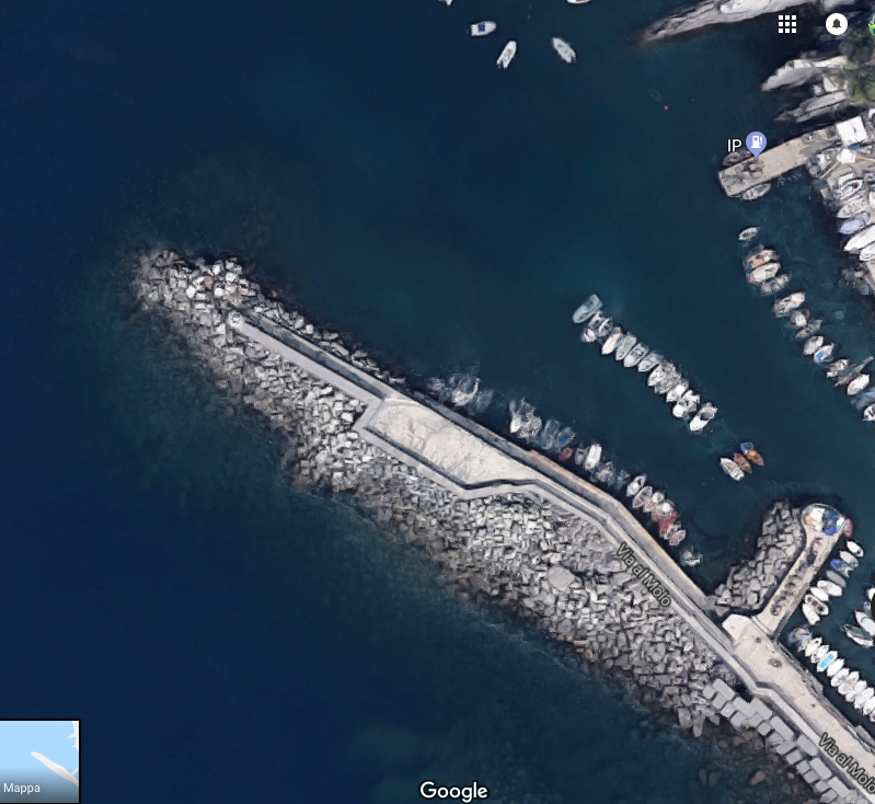

Altri ragionamenti in libertà: bisogna pensare a quanto profonda sia l'acqua. Questo influisce su come ormeggiare/rimessare le barche nel porticciolo. Visto che abbiamo preso il mar ligure a riferimento, l'acqua sarà sicuramente profonda, quindi hai le seguenti possibilità:
rimessaggio delle barche fuori dall'acqua
oppure attracco diretto al molo
oppure uso di piccoli pontili.
Siccome dalle immagini vedo barche da pesca (perlopiù gozzi), prevedi delle scalette sui moli per poterle raggiungere, pensando comunque alle bitte per ancorarle. Viste le dimensioni del porticciolo, eviterei barche parcheggiate in seconda fila senza i pontili.
Se il porticciolo è da intendersi a servizio di una comunità di pescatori di un paese alle spalle della ferrovia prevedi i locali per le attrezzature. Non dimenticare il paranco per l'alaggio e una rimessa per le canoe/ piccolo locale per l'associazione canottieri. :mrgreen:
Ultimo suggerimento relativo alla diga frangiflutti. Gli scogli vanno bene ma ricaverei alle loro spalle una foranea in cemento come ad esempio a Camogli che però ha un porto molto grande rispetto a quello che stai pensando di realizzare: gli scogli vengono posati per evitare l'erosione diretta delle onde sulla diga. Se invece opti per roccia naturale, allora non c'è null'altro da aggiungere.
Schermata 2019-02-09 alle 19.07.21.png [ 837.23 KiB | Osservato 4875 volte ]

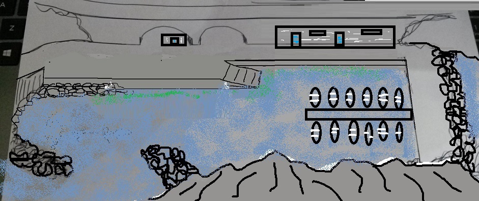

Grazie per il tempo che state perdendo per aiutarmi.In base alle ultime info di Luca ho elaborato questo, anche se non sono del tutto convinto.
PS: Simpatico video di alaggio barca visto dall'alto.
Duegi Editrice Forum
disegno5.jpg [ 155.08 KiB | Osservato 4865 volte ]

Se stessimo qui a perdere tempo rispondendo alle tue domande e confrontandoci su eventuali progetti significa che il modellismo non fa per noi , ritengo che ogni piccolo confronto sia per tutti noi motivo per crescere.
Premesso questo il piccolo pontile a destra io lo realizzerei galleggiante con le doghe in legno marino :wink:
Filippo
Esatto, era quella la mia intenzione :wink:
Grazie ancora, spero di arrivare a una conclusione che metta un pò d'accordo tutti quanti...

Mi sembra ottimo. Userei piccole barche da pesca e non motoscafi o yacht, ma questo è il tuo plastico... :mrgreen:
