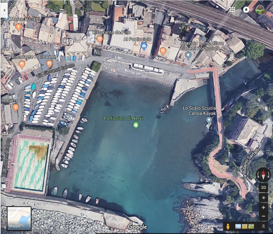

La rampa di alaggio devrebbe essere posta in area comoda per il trasporto delle barche al punto di ricovero.
Potresti anche immaginare un'area di banchina leggermente più larga dove possano stazionare le barche coperte in attesa della buova stagione. Se dai un'occhiata al porticciolo di Nervi (GE) troverai questa sistemazione.

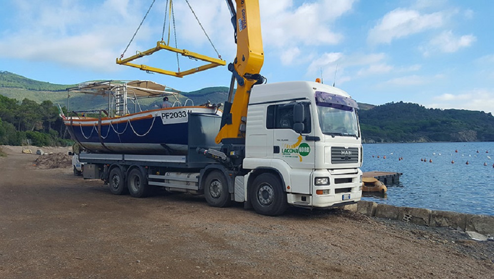

Solitamente nei piccoli porti ,le imbarcazioni piccole vengono varate dalla discesa parliamo quelle fino a 5/6 metri massimo, diversamente ( quelle piu' lunghe non carrellabili e piu' pesanti )vengono trasportate ai moli da camion muniti di gru che solitamente si mettono paralleli al molo e dopo aver imbracato il natante con delle fasce lo sollevano e lo mettono direttamente in acqua .
Filippo

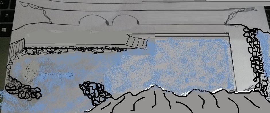

Grazie per il tempo che state perdendo per aiutarmi.In base alle ultime info di Luca ho elaborato questo, anche se non sono del tutto convinto.

Se stessimo qui a perdere tempo rispondendo alle tue domande e confrontandoci su eventuali progetti significa che il modellismo non fa per noi , ritengo che ogni piccolo confronto sia per tutti noi motivo per crescere.
Premesso questo il piccolo pontile a destra io lo realizzerei galleggiante con le doghe in legno marino :wink:

Mi sembra ottimo. Userei piccole barche da pesca e non motoscafi o yacht, ma questo è il tuo plastico... :mrgreen:
