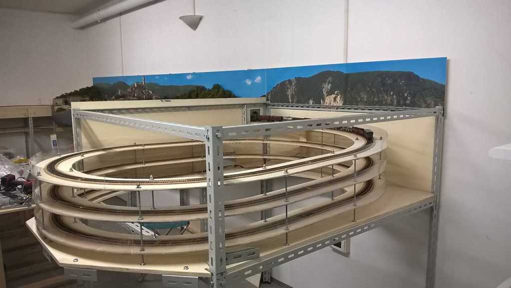

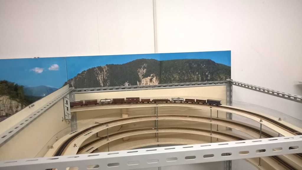

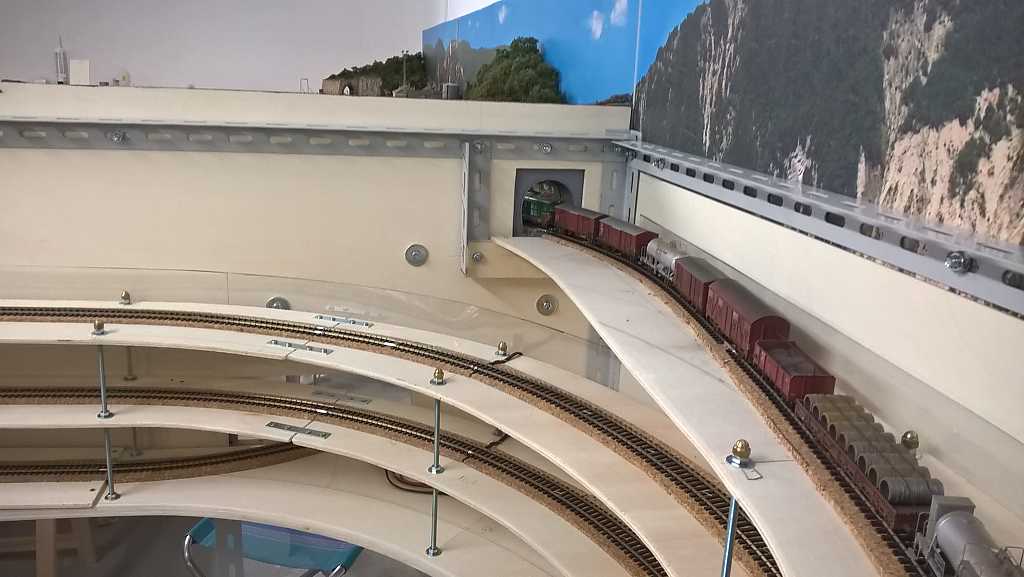

Dal dire al fare...... montato e collaudato il primo elicoidale con 3 spire (lato Montalto), pendenza 2,3 %, passo 10,5 cm e sviluppo complessivo di 13,7 metri. Mancano ancora i pannelli laterali ed il coperchio.

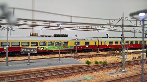

Immatricolazioni fresche...

Che spettacolo,che precisione,che ordine e....che rodimento!! :D :D :D :D

Tutto stupendo!
Ora il curvone è perfetto, uno spettacolo!!!
Il carro cisterna con i mancorrenti iper dimensionati sfigura al confronto con le vere opere d'arte su gomma ;)
